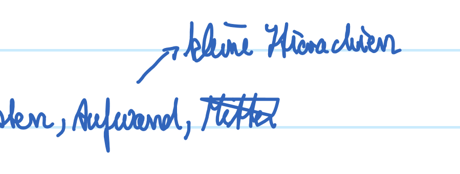

  2. Aussetzer - siehe Bild - mitten beim Schreiben des "L" - kam dieses Gebilde raus.

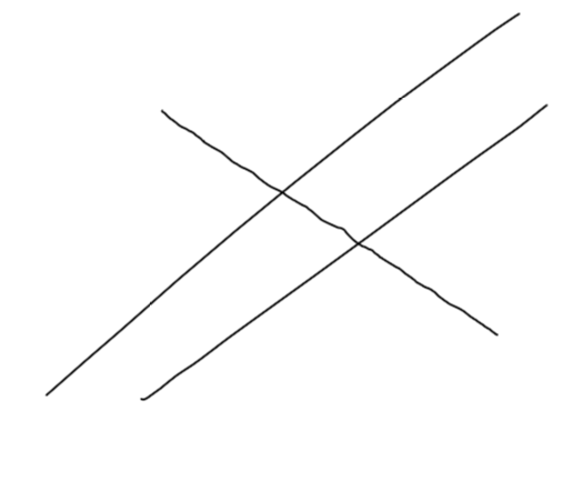

Das Phänomen von welligen Linien bei Schrägen, kenne ich in der Form das die "Auflösung" der Schicht welche den Input des Stiftes aufnimmt zu gering ist.
Ich hatte das mal bei einem alten Tablet. Da konnte man sogar noch die Matrix der Sensoren bei ausgeschaltetem Bildschirm erkennen. Da lagen die Punkte so ca. 0.5 cm auseinander. Und die konnten scheinbar die Position in den Zwischenräumen nicht richtig berechnen. Das Tablet war aber auch nicht für die Stifteingabe vorgesehen und für normale Touch Bedienung war die Genauigkeit noch durchaus gut genug. Aber damit Draw Something zu spielen war nicht der Hit.
Dein Tablet sollte da aber eigentlich wesentlich genauer sein. Und wenn so was wie dieses Artefakt bei dem L häufig auftaucht sollte das eigentlich ein Reklamationsgrund sein. Bei den leicht welligen Linien.. keine Ahnung, damit könnten die vielleicht durch kommen.

Habe mir eben mal dein Video angeschaut, das Problem tritt selbst mit dem internen auf. Welche Anwendung nutzt du zum zeichnen?
Oben Freihand unten an einer Karte entlang gezeichnet. Gerät X380Y, bei X1Y 3th schaut es aber nicht anders aus.

Also die Querlinien muss man langsam zeichnen, wenn man es schnell macht, tritt es nicht auf.
Hast du die Linien langsam oder schnell gezeichnet?
Puhh .... jetzt habe ich sehr langsam gezeichnet ... dann habe ich auch Wellenlinien.
Das ist aber sehr weit von einer realistischen Nutzung entfernt. Im Video zeichnest du eindeutig schneller.

Auch bei den älteren Yogas war das schon lange auffällig :
Die Wellenlinien sind gut zusehen.
Je nach Sift-Generation sind diese Probleme unterschiedlich ausgeprägt. Gerade beim einfach Stift sieht man wie der PenCurser um die PenSpitze tanzt. :
Letztlich ist das mit der Wacom-AESTechnologie nur ein Touchscreen der per Stift zusätzliche Informationen zur Interpolation zwischen der eigentlichen Touchauflösung nutzt.

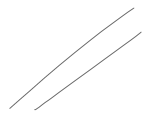

Habe eben nochmal den Test mit aktivierter Toucheimgabe gemacht:
Sehe da kein Problem bei meinem Gerät. Okay, die 2. Linie ist nicht akurat gerade, aber nicht so drastisch wie bei dir.

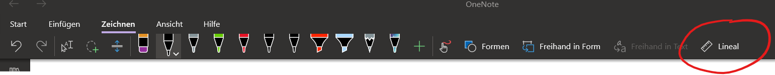

Die Funktion mal probiert?
Ansonsten Frage mal jemand anderes, oder gebe dem Ersatzgerät eine Chance.
OneNote 2016 Desktop hat kein Lineal. Ersatzgerät? Meinst du die sollen den Lapi komplett tauschen?
Und wenn du die App nutzt ...?
