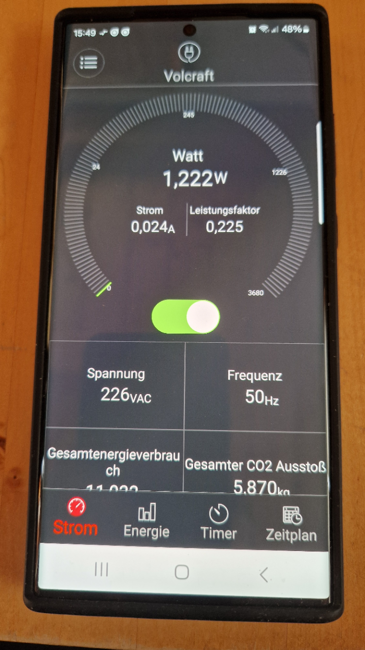

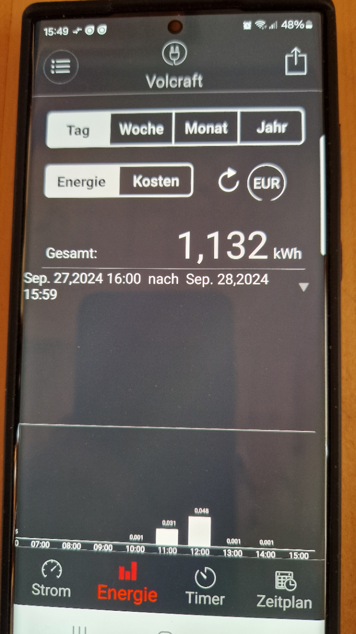

das permanent angeschlossene Netzteil meines Thorens-Plattenspieler greift sich sehr warm an. Hab dann das Voltcraft SEM6000 vor geschaltet und folgende Daten bekommen: Strom ca. 1,35 W; Energie 1,132 kWh von 27. Sept. 11 Uhr bis 28. Sept. 10:59.

1,35W deutet ehr auf den Standby-Verbrauch hin. Oder lief der Plattenspieler währenddessen?

1,132kWh durch die 24 Stunden sind 47 W(h). 47 Watt für ein Standby wären recht viel, da würde ich eine schaltbare Steckdose oder ähnliches nutzen.

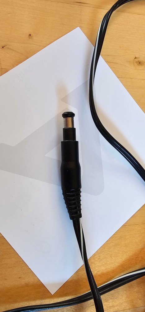

Und wo kann ich so ein Netzteil finden? Gibt`s sowas bei Ama.....n? Kunststoff vorne 6,20 mm Durchmesser, Metallring 5 mm. Steckleiste ist bei mir schwierig zu montieren.

Das haut vorne und hinten nicht hin mit den 47W, wenn das Netzteil nur 2,6W hat.
Das das Netzteil warm wird ist normal, die Verbrauchsmessung kann aber nicht stimmen.

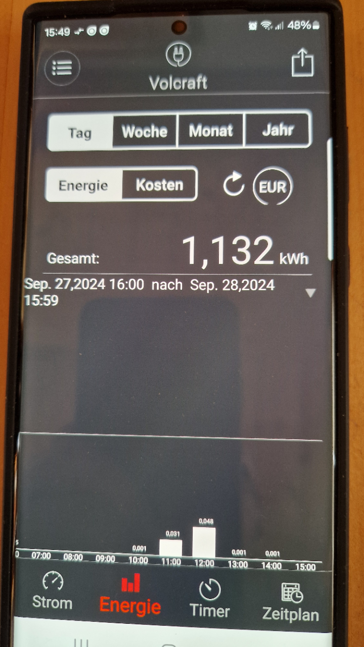

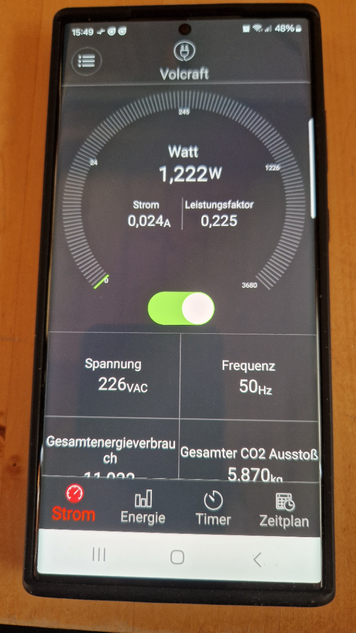

Ist da jetzt das Voltcraft fehlerhaft? Zur Sicherheit die beiden Anzeigen

Hast du denn den Gesamtverbrauch vor der Messung resettet?
Ich weiß nicht ob sich der Filter (Sep 27-Sep28) auf das komplette Interface bezieht oder ob der nur die Visualisierung unten betrifft.
Hab nichts gefunden zum Reseten.Geräte waren in der Steckdose verbunden aber 2 Tage abgeschaltet. Zeigt jetzt ziemlich genau das Selbe an wie linkes Foto oben. Beim rechten Foto Gesamt: 0,000 kWh. Seit 15 Minuten eingeschaltet
