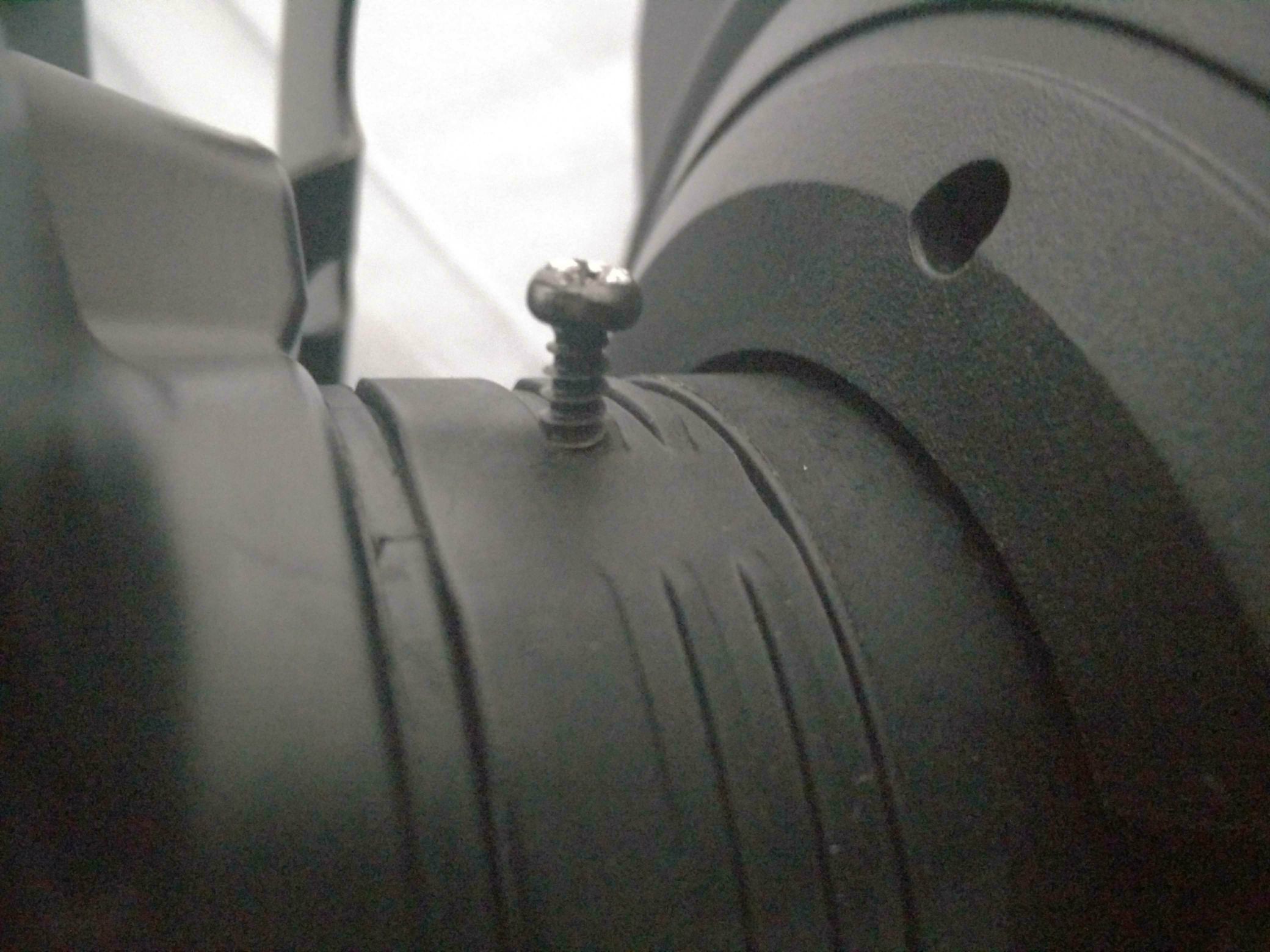

Heute habe ich das Lenkrad T300RS erhalten und wollte das Lenkrad dann befestigen.
Ich habe also durch Quick Release das Lenkrad angezogen und wollte anschließend die kleine Schraube anziehen.
Allerdings kann man die Schraube nur zweimal drehen und stoße dann auf Widerstand.
Das Lenkrad sitzt zwar fest, aber nach einer halben Stunde Fahrt sitzt das Lenkrad lose. Die Schraube packt also gar nicht fest zu.
Ich habe mal ein Foto gemacht:
Ist es normal dass man das Quick Release mit wenig kraft lösen kann und das Lenkrad direkt entfernen kann? Oder wozu soll die kleine Schraube gut sein?

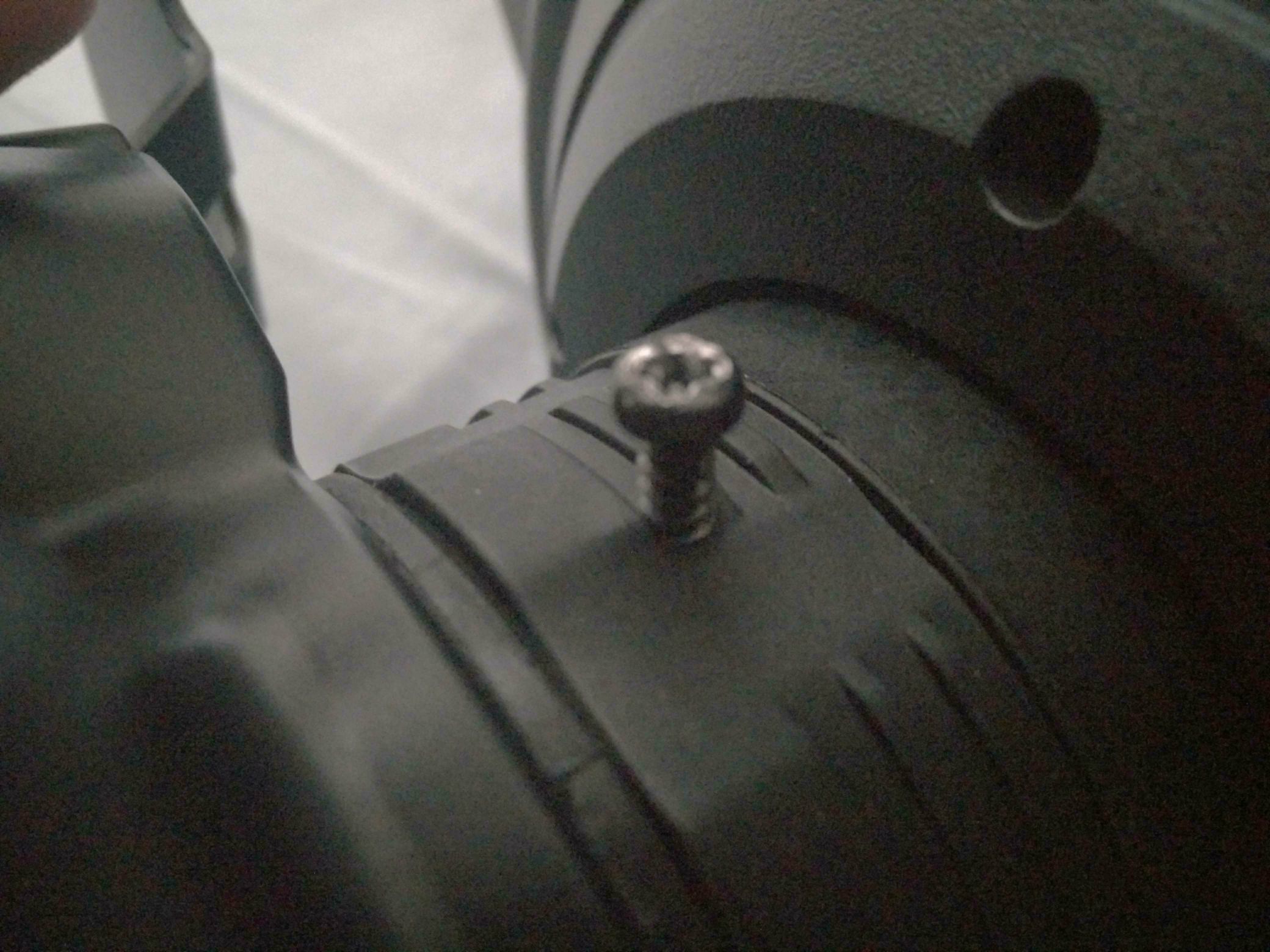

so, jetzt habe ich die lösung für mein problem ausfindig machen können... :D

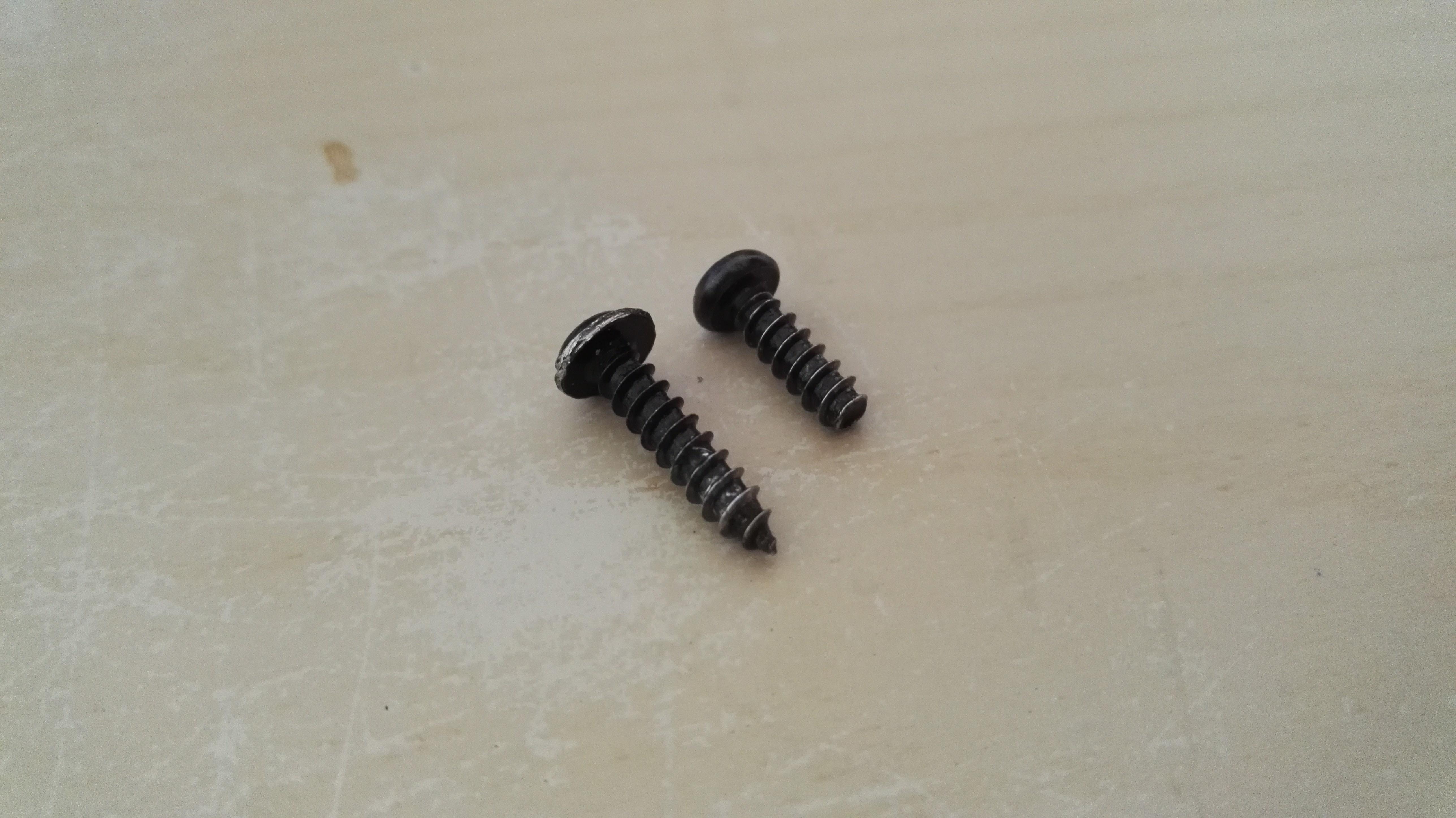

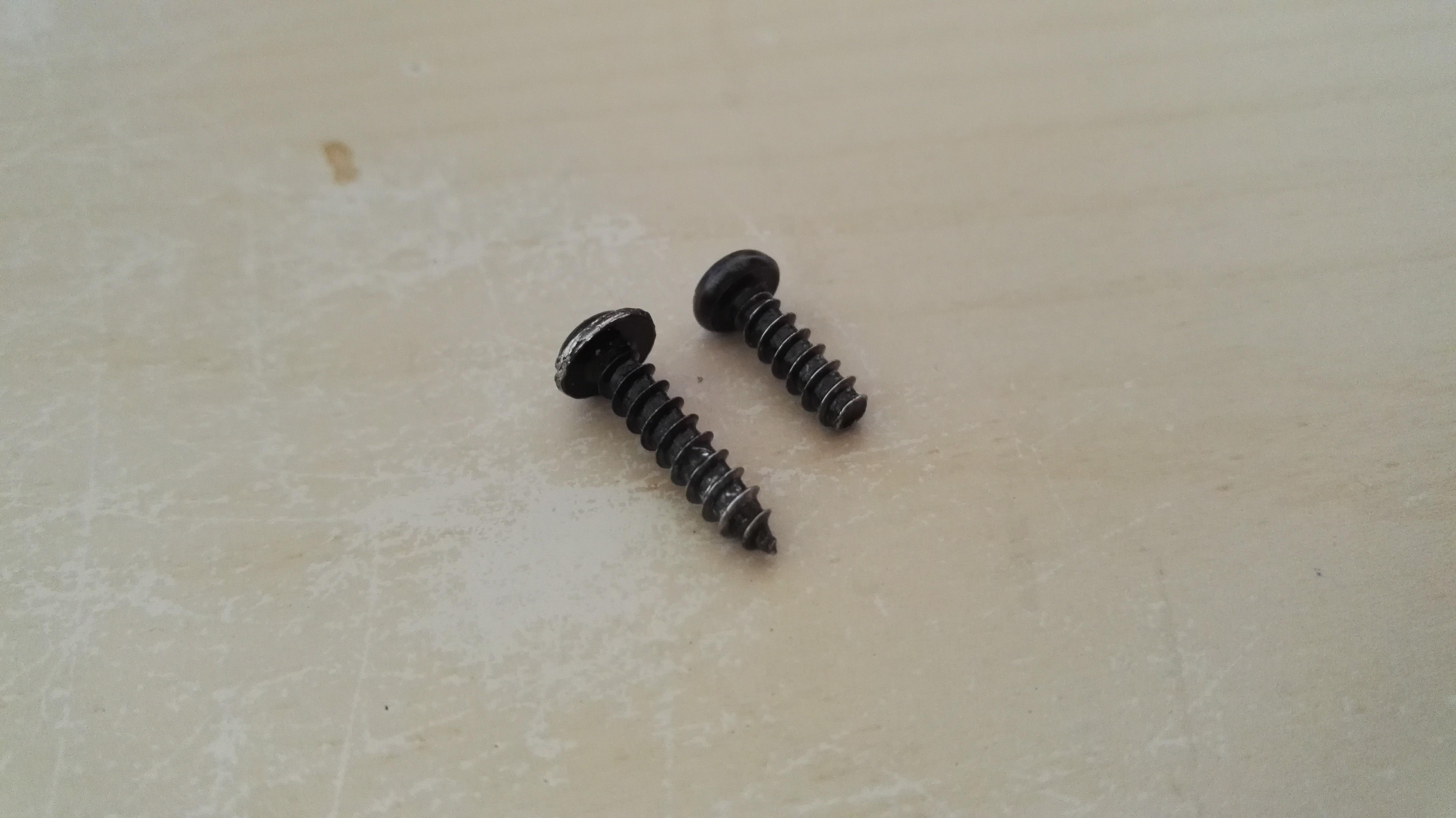

in meinem alcantara paket war anscheinend einfach eine falsche bzw. zu lange schraube enthalten. jetzt habe ich einen freund getroffen, der das gleiche wheel besitzt. wir haben seine schraube entfernt und mit meiner verglichen... und siehe da... meiner war einfach zu lang gewesen. komische aktion von thrustmaster. habe mal ein vergleichfoto zwischen den beiden schrauben angehängt. zudem auch ein foto, wie es jetzt mit der neuen schraube aussieht.
ich hoffe, ich konnte auch anderen leidensgenossen weiterhelfen und bedanke mich nochmals für die mithilfe von euch allen.

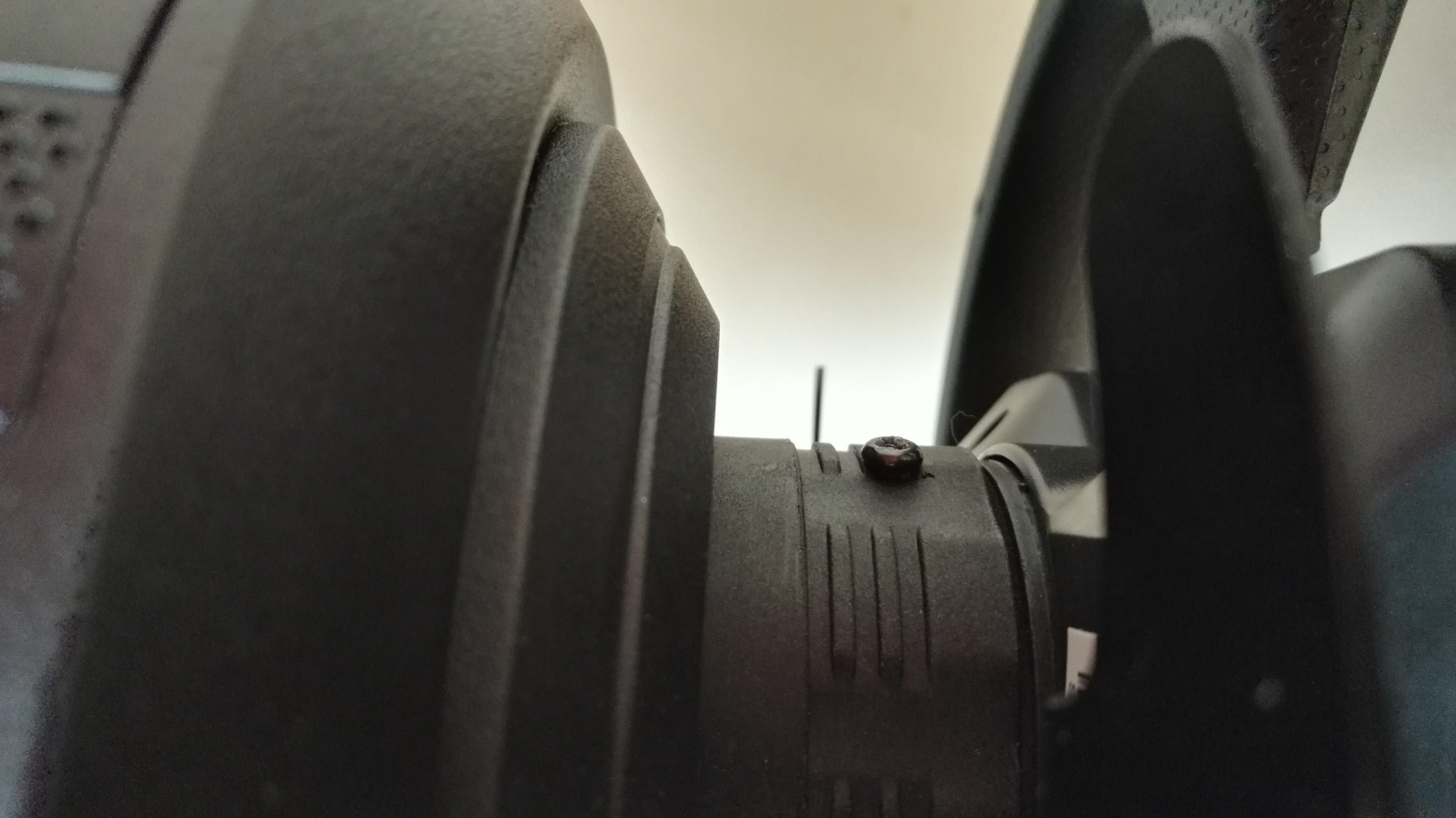

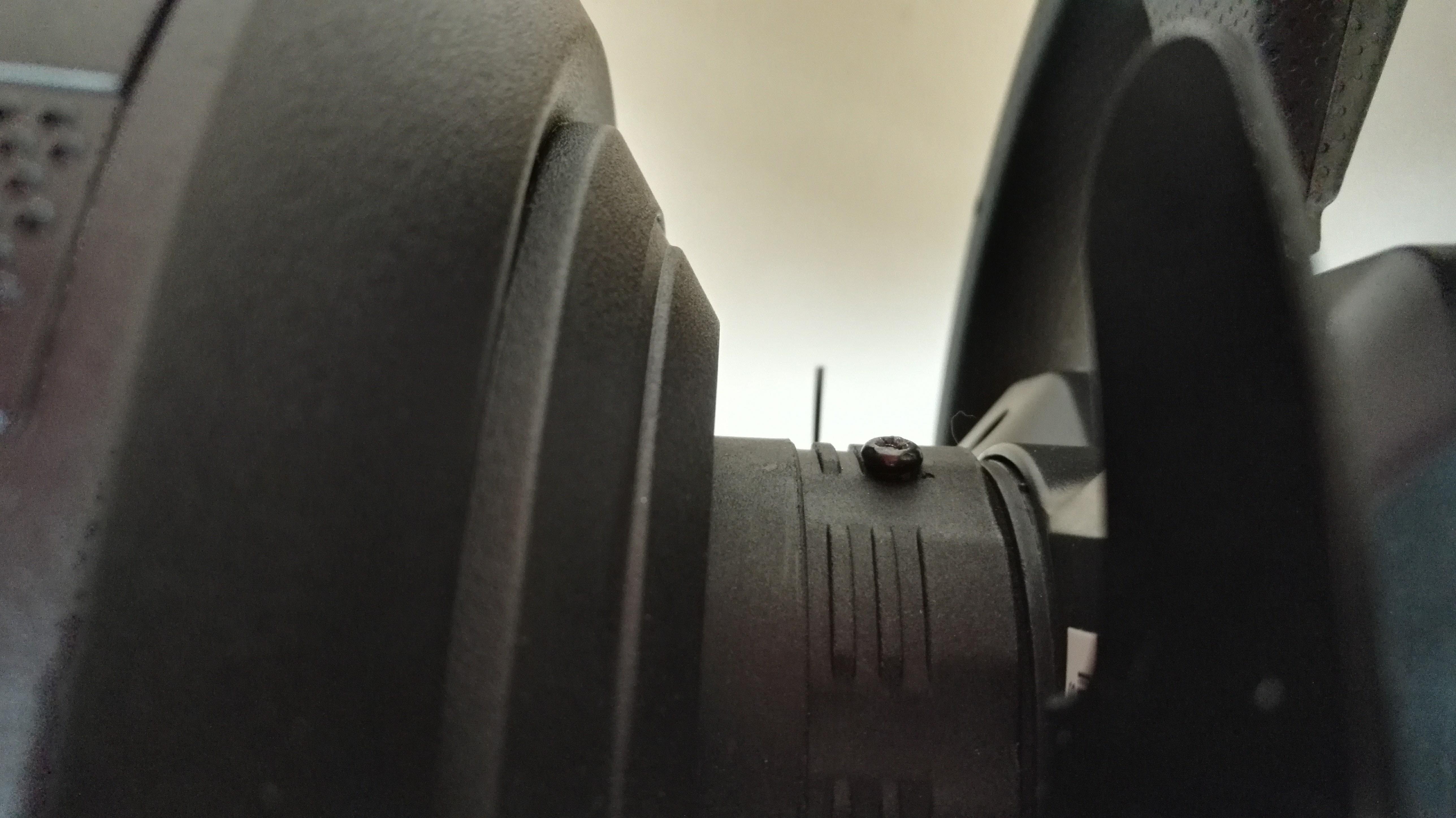

ich habe es bisher einfach so gelassen. Das Lenkrad sitzt auch so bombenfest.
Auch der Kundensupport sagte mir, dass das normal sei und kein Fehler ist.
Ebenso befindet sich in der Base kein Loch, worin die Schraube gedreht werden kann.
Dennoch würde es mich interessieren, ob du nun Veränderungen dadurch erzielen konntest? Und wenn ja, was für welche?
Ebenso würde mich die Länge der Schraube interessieren.

also, bei mir saß das lenkrad mit der größeren schraube auch bombenfest. aber hatte halt irgendwie das gefühl, dass irgendetwas nicht korrekt ist. war aber rein gefühlstechnisch. vom spielgefühl und der haptik hat das lenkrad mit der großen schraube einwandfrei funktioniert.
