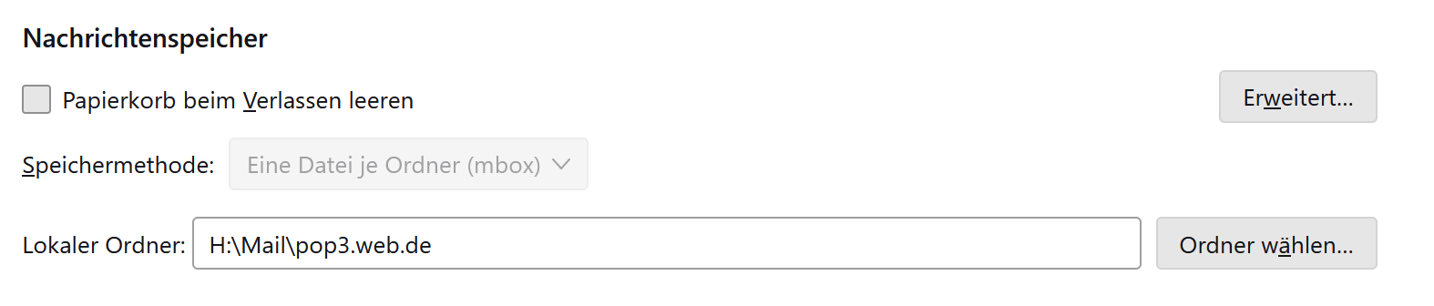

Wenn du nur den Speicherort der Mail-Ordner ändern willst, dann musst du unter den Konten-Einstellungen beim entsprechenden Mail-Konto auf Server-Einstellungen gehen, da gibt es ganz unten "Lokaler Ordner" zum ändern. Ich hab meine Mail-Ordner auch außerhalb des Thunderbird Profils abgelegt:
Macht aber eigentlich nur bei POP3 oder Lokalen Ordnern Sinn.

1. In TB sich die Information um Ablageordner des Kontos ansehen (ich habe da mehr als eins, da ist da sehr nützlich 😉).
2. Thunderbird aus.
3. Das neue ziel schon mal ausgucken und dann (das genügte mir völlig; ich zöge nie das totale Profil, die totalen Einstellungen um) nur «C:\Users\CN8\AppData\Roaming\Thunderbird\Profiles\22cqsyts.ThunderBird\Mail» & «…\ImapMail» (erster ist für POP3) ans Ziel kopieren.
4. Thunderbird neu starten und dem Konto das neue Zuhause angeben (will dann neu gestartet werden) - hats geklappt können die Order in C gelöscht werden.
Damit wäre mir das Nötige getan - ohne eben die Basisstruktur «C:\Users\CN8\AppData\Roaming\Thunderbird\…» anzufassen.
