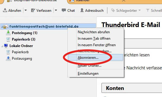

Du hast links in der Spalte vom Thunderbird dein Postfach wo darunter der Posteingang ist. Einfach auf das Postfach mit der rechten Maustaste klicken und dort Abonnieren auswählen.
Auf die Schnelle ein Bild im Internet gefunden.

Nur bei 2 sachen bin ich mir nicht ganz Sicher. Also den Ordner Archiv habe ich nun einfach selbst erstellt mit Rechtsklick auf der neue IMAP Konto (so wie auf dem Bild nur der Button da drunter wo neuer Ornder steht) Und dann kann ich da nun Jahr für Jahr oder halt alle auf einmal da rein packen. Und das ist nun überall verfügbar? Also wie kann das sein, dass das jetzt auch auf gmx.de vorhanden ist?

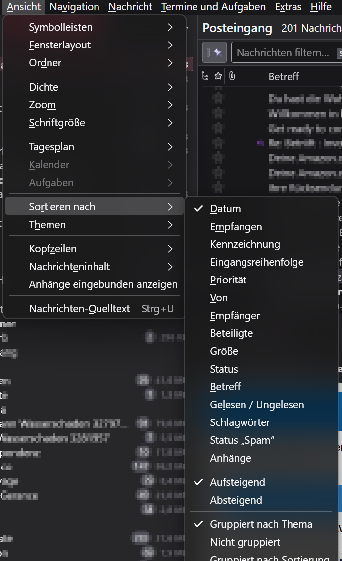

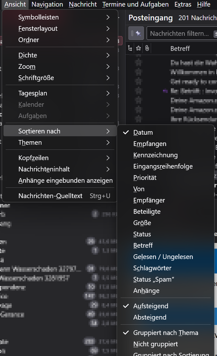

Das passiert nicht "auf erinmal" so, dass die Mails nach Thema gruppiert werden, sondern ist eine Einstellung in TB.
Einfach im angezeigten Menü auf "Nicht gruppiert" stellen.

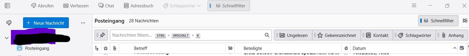

Klingt gut, aber den Punkt finde ich nicht. Bei mir sieht das auch anders aus.
Mit "auf einmal so" meinte ich auch, dass das jetzt bei dem IMAP Konto ist ist. Bei meinem POP 3 ist das nicht so.

die sache mit der Gruppierung habe ich gefunden.
