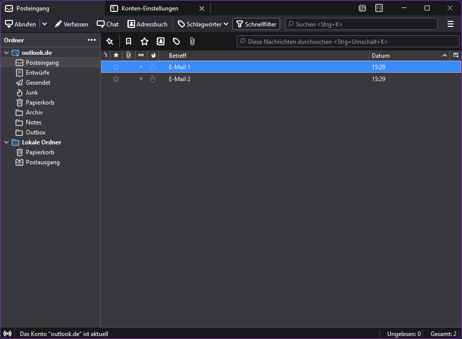

  1. Habe kurz ein neues Profil angelegt, ein E-Mail-Konto eingerichtet und zwei E-Mails an die E-Mail-Adresse gesendet.
    Ausgangssituation

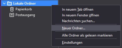

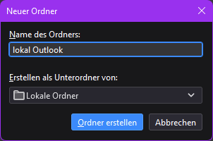

  2. Den Ordner "lokal Outlook" unter "Lokale Ordner" anlegen
    Rechtsklick auf "Lokale Ordner" und im Kontextmenü "Neuer Ordner..." auswählen.
    Im Dialog "Neuer Ordner..." im Textfeld "Name des Ordners:" "lokal Outlook" eingeben und die Schaltfläche "Ordner erstellen" anklicken, um den Ordner zu erstellen, was den Dialog schließt.

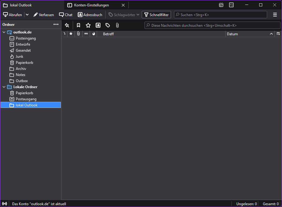

    Der Ordner "lokal Outlook" wurde unter "Lokale Ordner" erstellt.

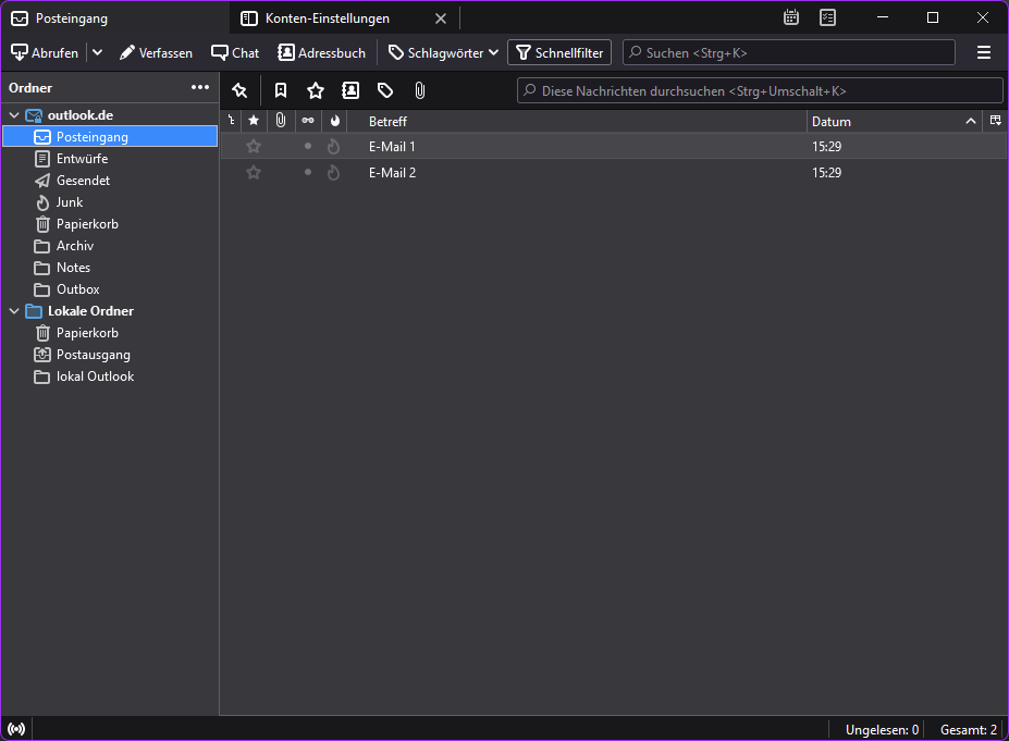

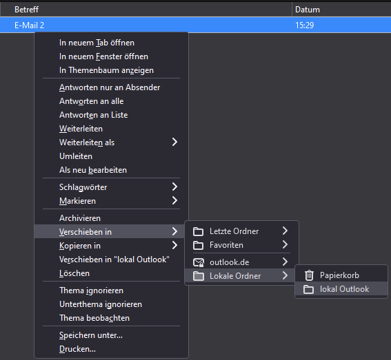

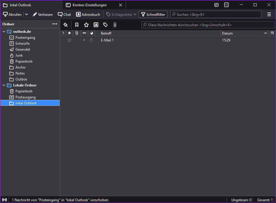

  3. Aus dem Posteingang des Kontos "Outlook" die E-Mail "E-Mail 1"
    per Drag und Drop in den Ordner "lokal Outlook" verschieben.
    Alternativ "Verschieben in" im Kontextmenü:

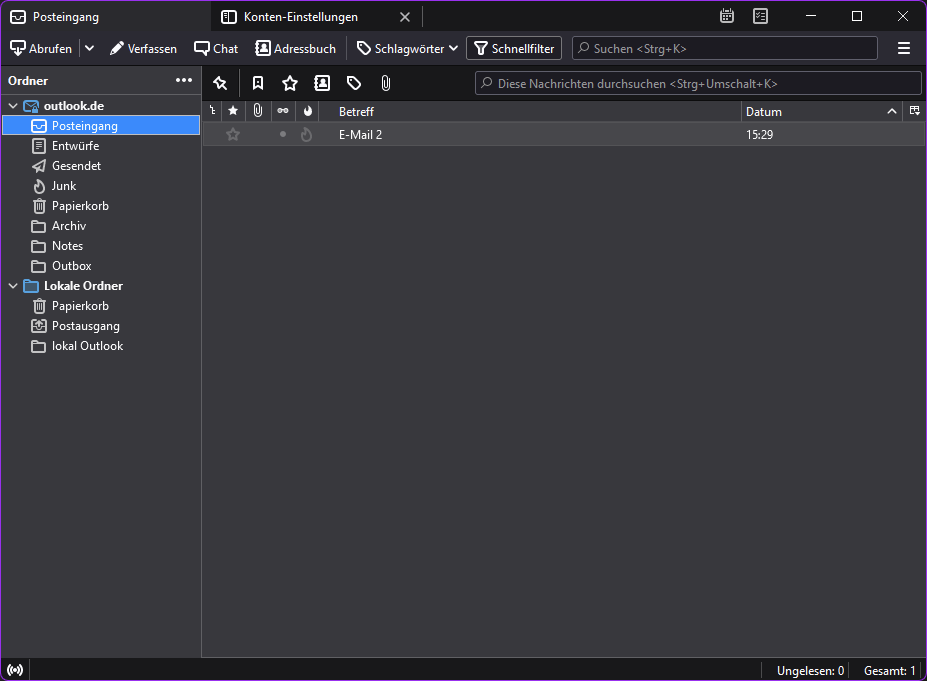

  4. Im Posteingang des Kontos "Outlook" und damit auf dem Server befindet sich nur noch die E-Mail "E-Mail 2".

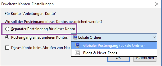

Nur wenn er, wie unten in der Abbildung, im E-Mail-Konto eingebunden ist:
In der Abbildung "Posteingang eines anderen Kontos" "Globaler Posteingang (Lokale Ordner)".
Wird "Separater Posteingang für diese Konto" ausgewählt, wird ein eigener Posteingangsordner für das E-Mail-Konto erstellt, in dem die E-Mails gespeichert werden. Dies gilt auch für die anderen Ordner. Auf dem Server befinden sich nur die E-Mails die in den Ordner des E-Mail-Kontos gespeichert sind - egal ob direkt oder über "Posteingang eines anderen Kontos".

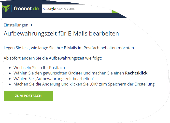

Das Problem ist "IMAP". Mit einem POP3-Account hat man die Konten-Synchonisationsprobleme nicht und dann kann man auch bei Freenet die Aufbewahrungszeiten ändern:
