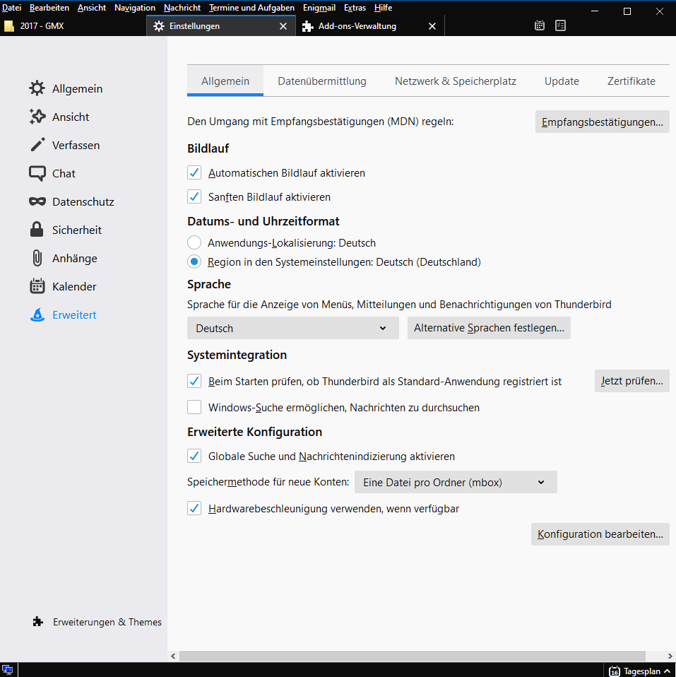

Nix Tippen, dort versteckt sich about:config ;)
Ok, Screenie :)

Den Button hatte ich gefunden, auch ohne Bild.
Wo man about:config eintippt bist du uns immer noch schuldig :D

«about:config» muss man naturgemäß eintippen :D Dass man einfacher an dessen innere Werte gelangt ist natürlich gut so :)
