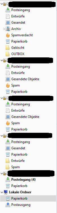

Dann hast du aber irgendein selbstgebautes Konstrukt. Mit dem Snipping Tool kannst du Screenshots machen, mit Paint kannst du schwärzen.
Hier ein Screenshot. Wenn du Unterordner in den Papierkörben hast, hast du den jeweiligen Konten gesagt, dass sie in einen anderen Papierkorb sollen, siehe Konten und Servereinstellungen.
Es gäbe auch noch den lokalen Papierkorb, siehe Screenshot ganz unten. Vielleicht kannst du die Konten so einstellen, dass Löschen sie dorthin verschiebt. Edit: Ich sehe gerade, dass man bei IMAP-Konten beim Löschen gar nicht in den lokalen Papierkorb verschieben kann. Dein Konstrukt mit Unterordnern in Papierkörben kann ich gar nicht nachstellen, sry.

Du hast den Screenshot zu knapp gemacht. Ist der Papierkorb im lokalen Zweig? Bei mir ist der leer und ich habe ausschließlich je einen Papierkorb im IMAP-Zweig. Im Papierkorb des lokalen Zweigs wurde bei mir nie etwas angelegt. Laut Konten landen gelöscht ab Werk im Papierkorb des IMAP-Zweigs, also auf dem Server.
PS: Oder ist dein Screenshot von "Favoriten"?
