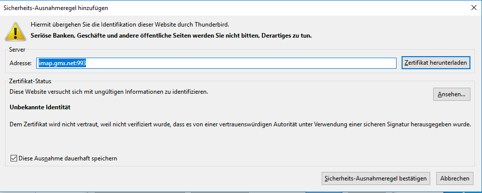

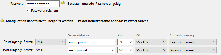

Guten Abend,
ich benutze Thunderbird schon relativ lange und bisher immer ohne Probleme. Nun habe ich meinen Rechner neu aufgesetzt und auch Thunderbird neu installiert. Ich habe zwei Email Adressen. Eine GMX die andere gmail. Jetzt bekomme ich auf beiden Emails die Fehlermeldung von Thunderbird. Ich bin ratlos. Wie kriege ich das Problem gelöst? Ahja mir wird außerdem angezeigt das Benutzername oder Passwort falsch sind, was aber nicht stimmt.

@Tazzo220
Welche AV verwendest Du?
Richtest Du die Konten mit dem Assistenten von TB ein oder kommt das aus einem Backup?
TB und GMX/GMAIL sind eigentlich schmerzfrei einzurichten und zu benutzen wenn nicht uebereifrige AV da zwischen pfuscht.
Klappt eigentlich noch das Anmelden per Browser?

Hängt das vielleicht mit dem Server-Protokoll zusammen? Ich habe bei mir im Thunderbird als Eingangsserver pop.gmx.net und Port 995 eingetragen. Der Ausgangsserver ist der selbe wie bei dir.
Ich schätze mal, dass ist nur eine Einstellungssache, solange du dich über den Browser zu Fuß einloggen kannst.

Alles klar, habs nun mit Thunderbird hinbekommen. Problem war Avast. Nachdem ich Avast deaktiviert hatte gingen beide Konten. Ich hatte das ganze auch mit Outlook probiert. Seltsamerweise ging es dort nur mit gmx. Gmail hat nicht funktioniert. Ich habe auch die Einstellung überprüft. Naja Thunderbird funktioniert. Das reicht mir. Danke euch

Zu früh gefreut.. Nachdem ich Avast wieder aktiviert habe kommt die Zertifikatsmeldung bei gmx wieder.
Ich habe auch Avast und Thunderbird und meine verschiedenen E-Mail-Accounts laufen durch. Schalte doch mal alles bei Avast aus (unter wichtigste Schutzmodule) außer dem Dateischutz. Da liegt doch nur wieder irgendetwas quer.
dann wird es halt irgendeine zertifikatsschlamperei sein.

Schalte den Webschutz aus. Oder noch besser:
Avast etc pp gleich ganz weg lassen und stattdessen einfach auf brain.exe vertrauen und verantwortungsvoll surfen.
Der Webschutz bricht deine verschlüsselten SSL Verbindungen über dieses Zertifikat auf um die zu "untersuchen".
Das finden alle Antivirenhersteller super, ist nur genau das was man mit Zertifikaten NICHT machen soll.

Tut Avast bei mir eben nicht, zumindest auf meinem Rechner! Auf dem Rechner von @Tazzo220 liegt irgendein anderes Problem vor.

Ich weiß nicht inwiefern du dich mit dem Thema auskennst (lässt sich ja nicht beurteilen von hier aus) , aber guck lieber nochmal nach ob da nicht ein Zertifikat im Speicher rumfliegt. Nur weil es bei dir funktioniert (kann ja auch an anderen Softwareständen liegen wie mit Zertifikaten umgegangen wird) heißt das nicht dass dein Avast das nicht tut oder die Funktion evtl einfach abgeschaltet ist oder du ein anderes Avast Paket nutzt o. Ä.

aber generell ist das ein problem: software, die sich ins ssl einklinkt.
vielleicht gut gemeint, aber ein prob.
