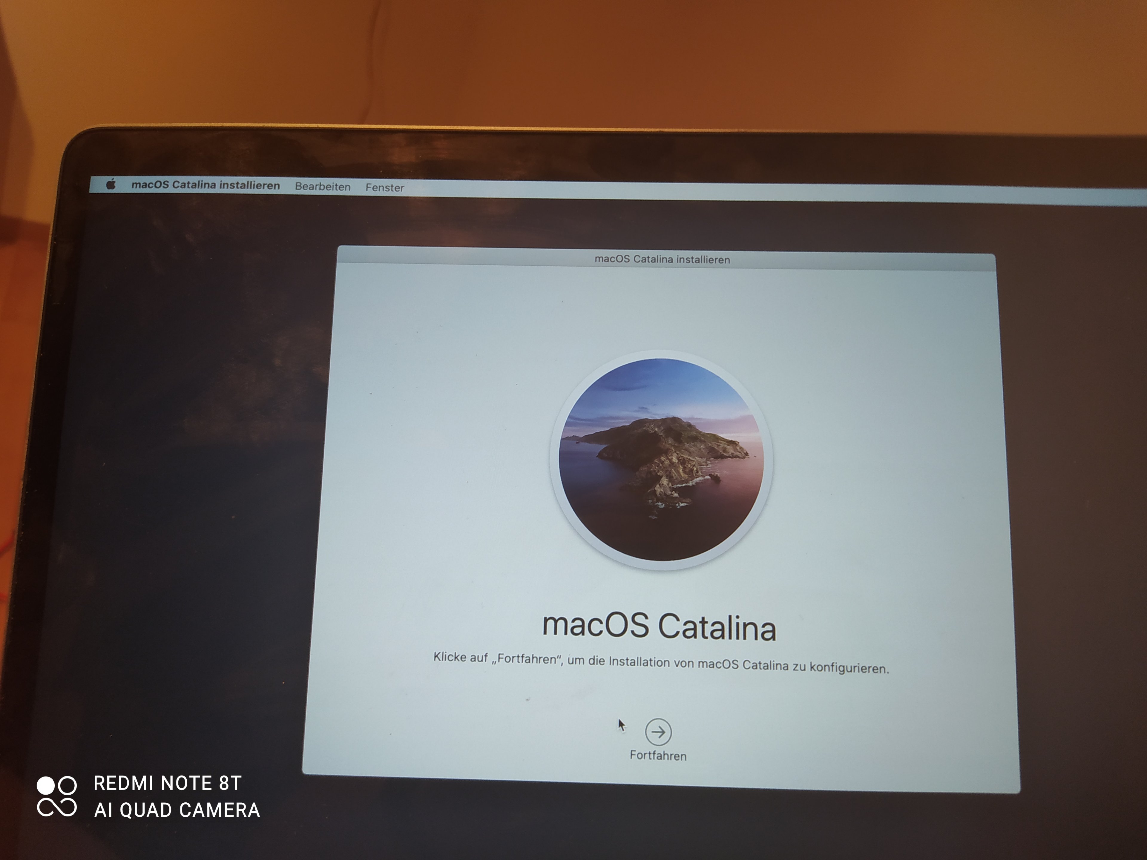

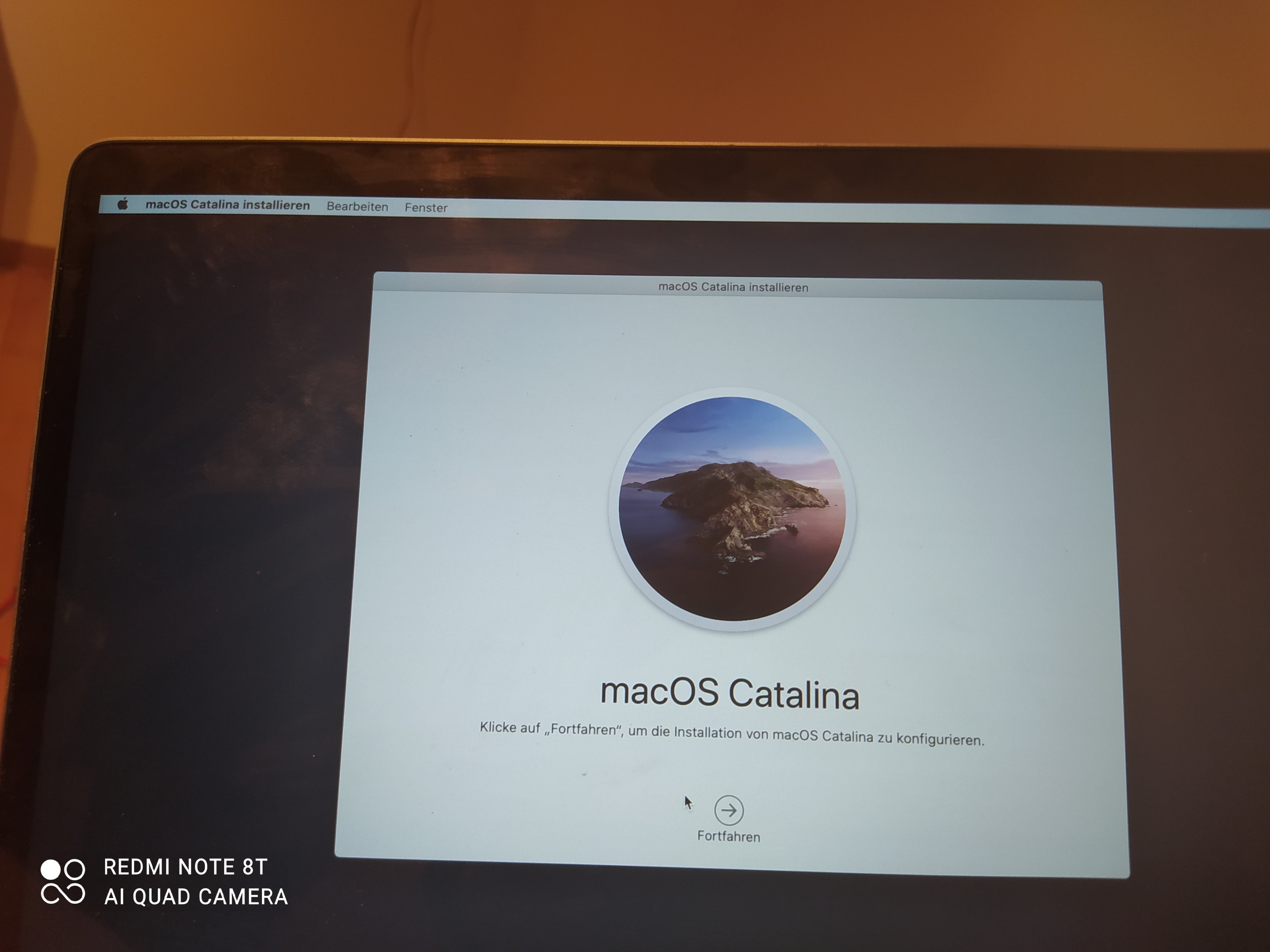

Hab jetzt über den Apple Support erfahren dass wenn man Shift comand Option und r drückt dann über die Internetwiederherstellung auch Catalina ohne Datenverlust wider drauf bekommen soll.
Aber die geht bei mir nicht. Startet. Dann soll ich mich mit dem WLAN verbinden, das klappt dann lädt es eine Weile dann gibt es eine Fehlermeldung.
Eine Idee?
Danke schonmal.
Kein Ding danke.
Eine Idee?
Danke schonmal.
- Jan. 2005
- 4.771
Es gibt mehr als eine Fehlermeldung auf der Welt. Die genaue Fehlermeldung ist nötig.Appl1 schrieb:eine Fehlermeldung
Abgesehen davon geht mein Bullshitdetektor an, wenn der Applesupport behauptet, dass ein Downgrade ohne Datenverlust möglich wäre.
Beim Apple Support (ohne Hotline) heißt es zu deinem Tastaturkürzel "Auf einem Intel-basierten Mac: Wenn du beim Start Umschalttaste-Wahltaste-Befehlstaste-R verwendest, wird dir das im Lieferumfang deines Mac enthaltene macOS oder die nächste noch verfügbare Version angeboten." (https://support.apple.com/de-de/HT204904)
Von einer Downgrade-Option ohne Datenverlust hab ich noch nie gehört. Aber du hast ja ein Backup für den Fall der Fälle, dass der AppleSupport Mist gequatscht hat (hat er).
@Balthasarbildet
Glaub hast Recht. Hab mich auch schon gewundert.
Jetzt konnte die Internetwiederherstellung ohne Probleme Durchlauferhitzer.
Dann kann man tatsächlich (wen man diese Tastenkombination gerückt hat)
Mac OS Catalina installieren.

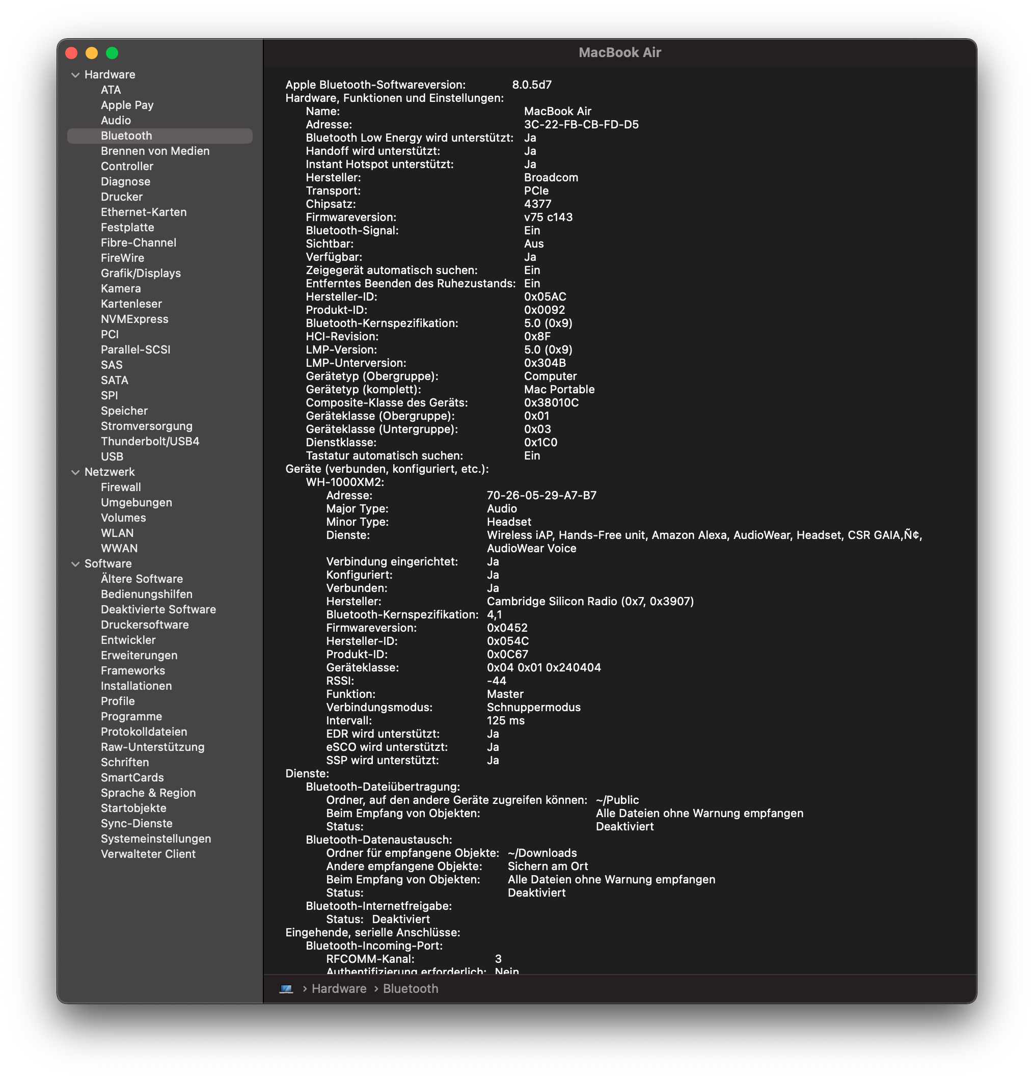

@babykanzler
blöde frage. wo kann ich mir das unter mac os anzeigen lassen?
@babykanzler
hoffe es ist das.
@babykanzler
hoffe es ist das.
babykanzler
- Jan. 2009
- 490
hi
du hast die bluetooth von broadcom drin und gehe zu apple oder broadcom webseite bereich
support und gib broadcom treiber für apple in es gibt eine version davon
bluetooth ist bei dir ausgeschalte
cu

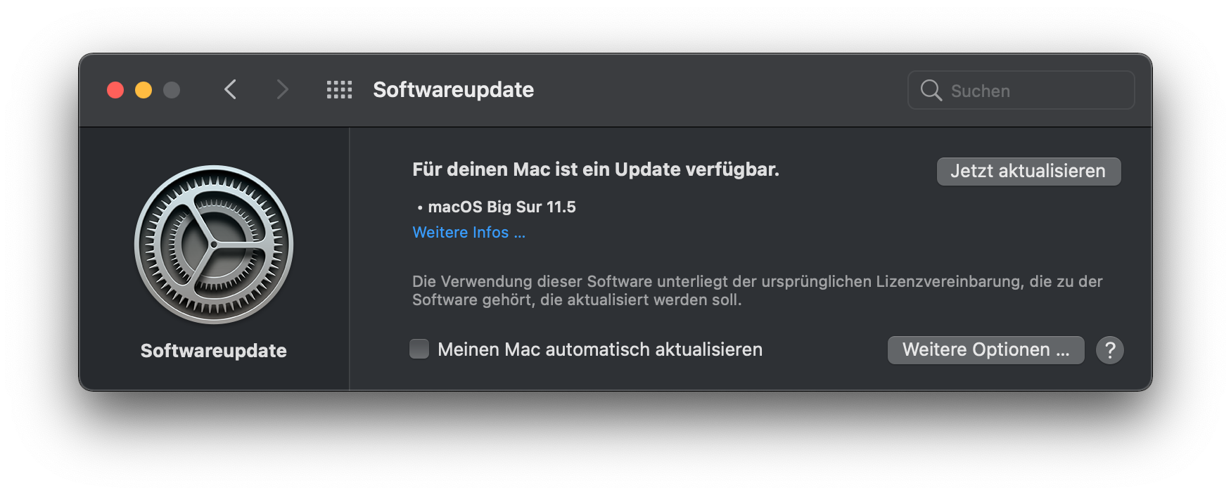

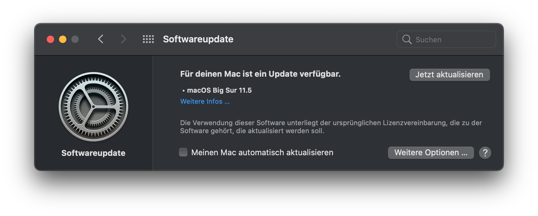

@babykanzler
so sieht es bei mir unter dem Punkt Updates aus.
So wie es aussehen soll, gehe ich mal davon aus.
Weiß ist Mac os 11.5 verfügbar. Da ich gerade unterwegs bin. möchte ich es gerade nicht installieren.
Würde ich machen wenn ich zu hause bin. Ausser du ratest davon ab.
Danke dir für deine Hilfe.
