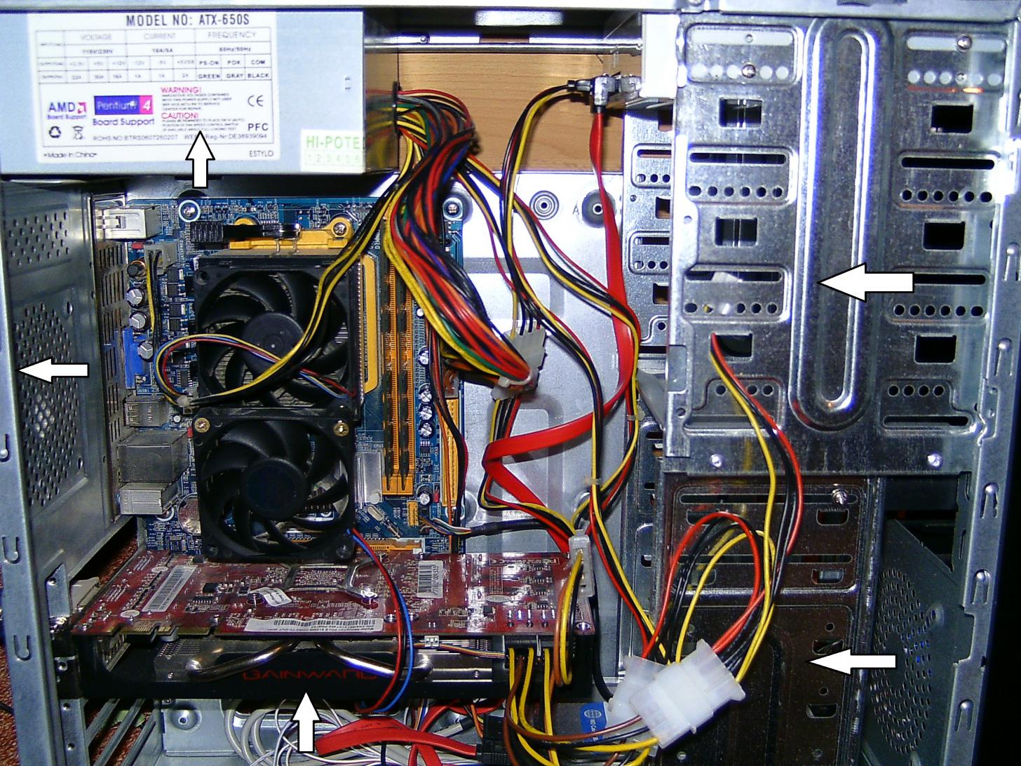

Hallo da ich demnächst ne neue Cpu betreiben werde (AMD Phenom 945)
wollte ich mir Lüfter für Airflow besorgen
jetzt wollt ich wissen welche Lüfter soll ich vorne und hinten verbauen (Größe+U/min)
Verlängerung kabel bzw Adapter bräuchte ich auch noch
Cpu Kühler wollte ich einen Scythe Mugen 2 verbauen vlt kennt ihr ja aber noch was besseres
bitte keine fragen über den Lüfter unter dem Cpu Lüfter xD

Direkt mal eine Gegenfrage, was ist denn die maximale Größe der Lüfter die in das Gehäuse passen? (für Vorne/Hinten)
Der Mugen ist schon eine gute Wahl, nur solltest du dir sicher sein dass er auch passt.
Wenn 120er reinpassen wären evtl. Scythe Slip Stream eine gute Wahl, ich selbst habe Enermax Lüfter die ich über eine Lüftersteuerung bediene.

Sollen wir erkennen wie groß die Lüfter sein müssen ? Ein wenig Eigeninitiative bitte. Einfach nachmessen. Da es aussieht als ob nur 80mm Lüfter verbaut werden können, würde ich mir vllt auch ein neues Gehäsue gönnen.

@ViRuZ87 die Breite meines Case ist 18,5cm falls es dir weiterhilft^^
@XxXPC-FreakXxX wichtig ist das es kühl ist bzw bleibt aber sollte natürlich nicht alles andere übertönen
mess mal die Lüfter aus (Loch zu Loch)
Miss mal die Lochabstände. Ich schätze mal, dass vorne und hinten jeweils ein 120er hinpasst. Wenn es leise sein soll, dann sollten die zu verbauenden Lüfter nicht mehr als 800 U/Min haben. Die oben genannten SlipStream sind günstig und gut.
@first-samurai vorne unten breite ca 9cm diagonal ca 12cm
hinten knapp das gleiche spiel

also 92mm Lüfter
Arctic-Cooling F9 würde ich nehmen, habe die 120mm Variante (Arctic-Cooling F12) zwar gedrosselt aber absolut leise
