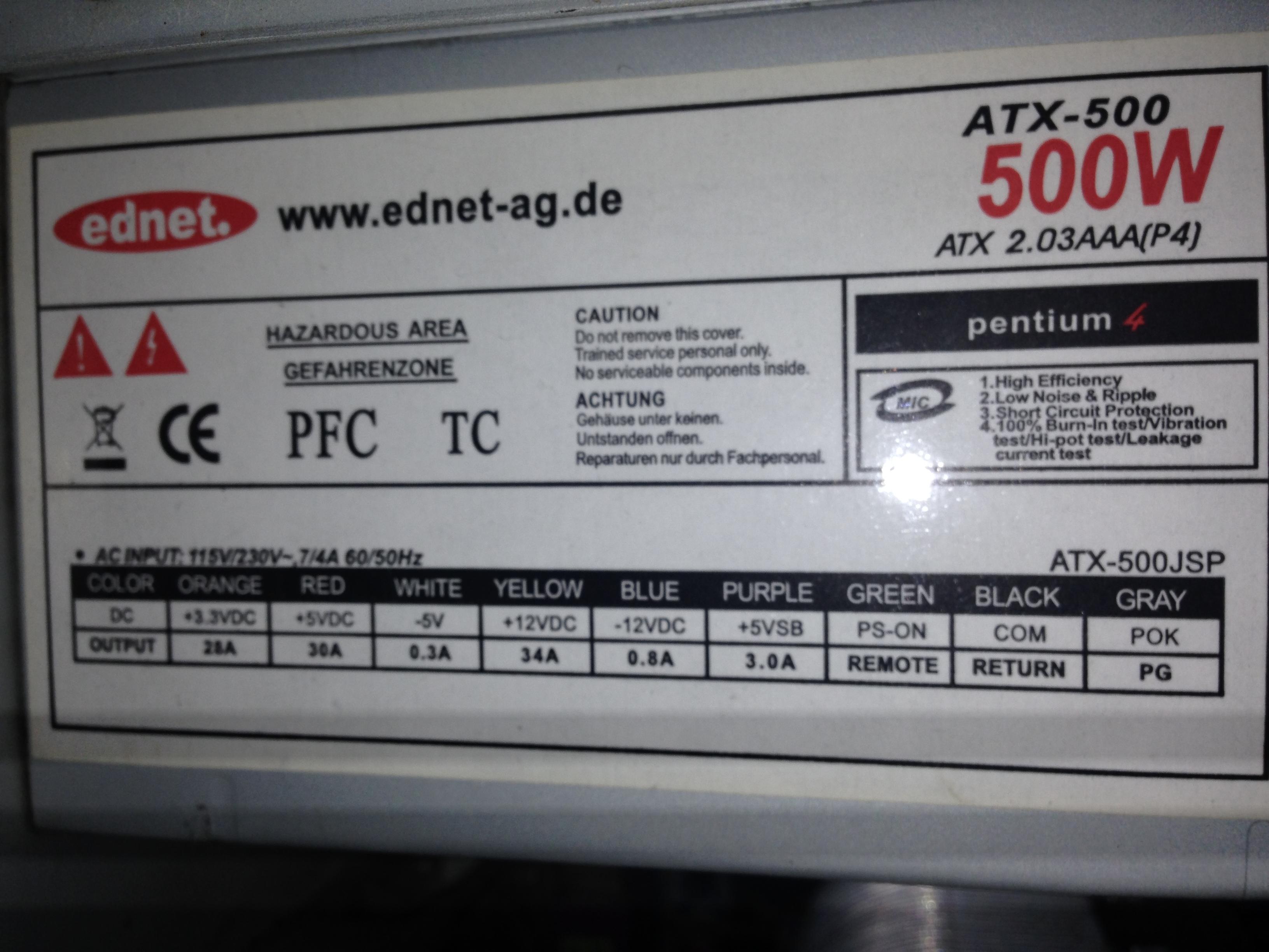

Zum Netzteil kann ich nur dieses Foto zufügen mehr is mir leider auch nicht bekannt darüber :(

Oh je, da steht es ja sogar ganz richtig am Netzteil "Gefahrenzone". Da brauchst du unbedingt ein Neues.
Das wäre einmal mein Vorschlag für die benötigten Teile. Ich habe da jetzt einmal 8 GB dabei, aber eventuell kann man ja zu deinen 4 GB noch einmal 4 GB dazu nehmen.

Das NT sollte, wenn du schon ein neues kaufst, zumindest 80 PLUS Bronze (Silber oder Gold wären besser) zertifiziert sein und "Haswell" C6/C7 Low-Power States unterstützen.
Da das "Cooler Master", das ich in Beitrag #8 empfohlen habe, bei MF zZ nicht verfügbar ist, wäre das hier eine Alternative: FSP Fortron/Source Aurum S 500W ATX 2.3
