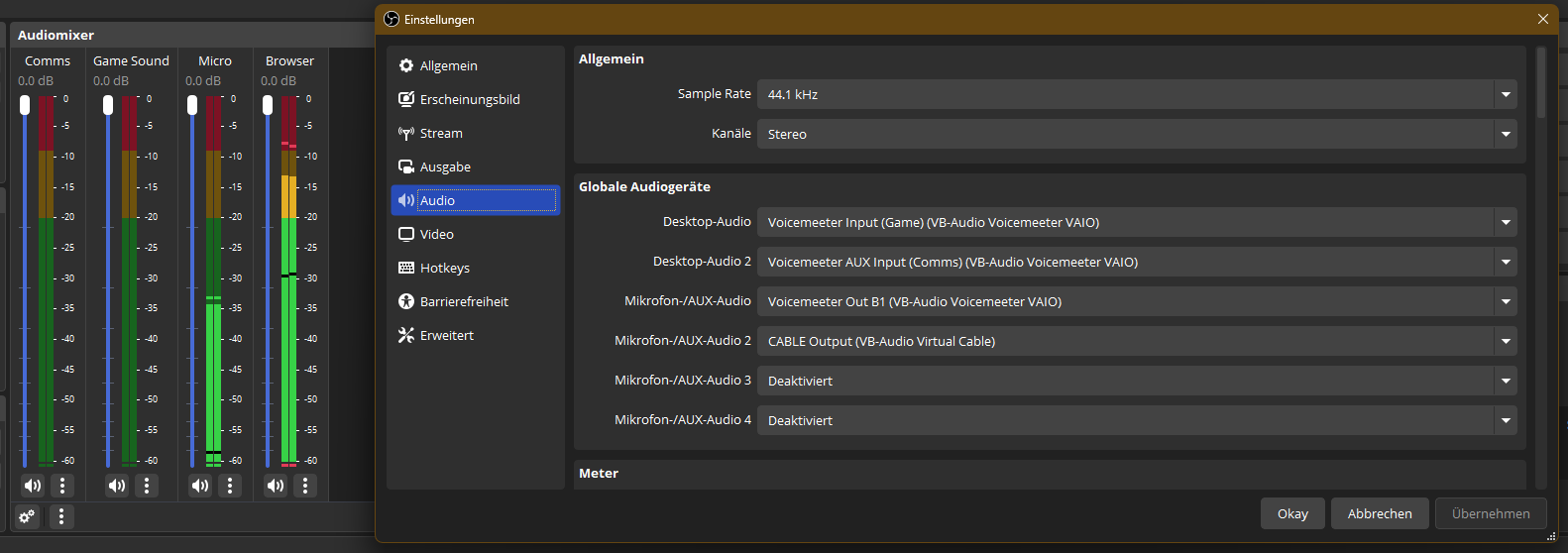

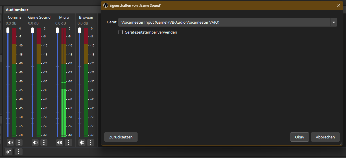

Ansonsten ist meine Priorität momentan in der OBS-Einstellung, dort habe ich für das Mikrofon aktuell Voicemeeter Out B2 eingestellt und für Desktop-Audio Voicemeeter Input.
Guck mal, VoiceMeeter gibt dir die Möglichkeit den WDM (Windows Driver Model [512 samples Latenz]) mit ASIO (128 samples) zu ersetzen. Egal welche App, OBS oder Discord, du wählst dort immer die korrespondierenden Ein- und Ausgänge die dir der Mixer bietet (deswegen haben wir auch die anderen sachen alle deaktiviert).
Kann manchmal etwas verwirrend wegen Input/Output sein, aber du hast alles bisher richtig gemacht und auch verstanden wie du deinen DAC in den Mixer einbinden kannst. :) Die ganzen Bezeichnungen erst mal auf die Reihe zu bekommen ist eine kleine Herausforderung, aber du machst das bisher wirklich gut. :) Chapeau!
Wie klingt das Setup bisher für dich? Ist es ein Upgrade zum vorherigen Zustand?
€dit: Gate auf 0.1 bis 0.3 reicht komplett aus, sonst schluckt es dir manchmal das erste Wort. ^^
Thema OBS:
Du kannst im Audiomixer von OBS jeden Eingang auswählen den du drin haben willst. Mikrofon-/AUX-Audio 2 ist bei mir VB Cable weil ich den Browser auf ner extra Spur haben will.

Ah ok, dann verstehe ich jetzt die Einstellungen für AUX Input, denke ich :D Ich dachte die ganze Zeit, die -12 Bass sollten für das eigene Mikrofon sein.
Klang wirkt für mich schon erst mal besser. Das größte Problem ist noch für mich, die Lautstärke / Gain richtig einzustellen, so dass ich laut genug bin, aber andere Geräuschquellen (Eingabegeräte hauptsächlich) nicht ständig zu hören sind, deswegen hatte ich das Gate noch so hoch eingestellt.
Audio kann schon ne Wissenschaft für sich sein. :D

lol .. nee, deswegen heißt die Spur ja "Comms" für Kommunikation.
Mikrofon kommt bei dir ja in die erste Spur rein und wird auf B2 weitergeleitet. Dort hast du ja deinen EQ für das Mikro. ^^
Es ist auch enorm hilfreich sich die Ein- und Ausgabegeräte im Windows CP entsprechend umzubenennen.
