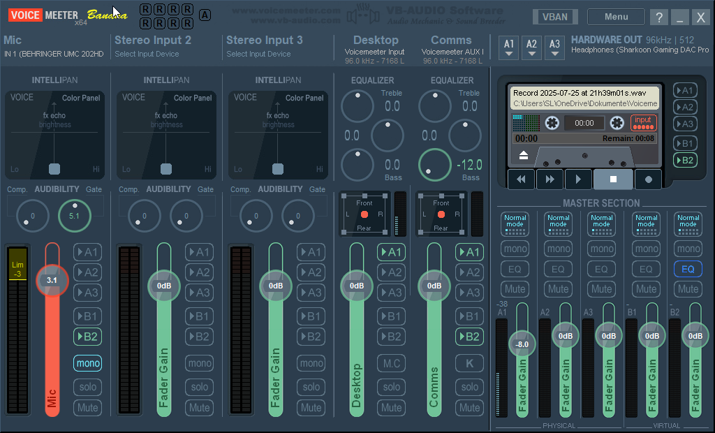

Zwar wirkt die Software im Screenshot erst mal etwas unübersichtlich, aber ich habe außer dem Vocaster (wo es anscheinend auch ein paar "Besonderheiten" gibt mit der Software) nur teurere Alternativen gefunden, deswegen denke ich, ich versuch es mit dem UMC202HD. Ansonsten schien mir auch nicht viel gegen das UMC202HD zu sprechen.

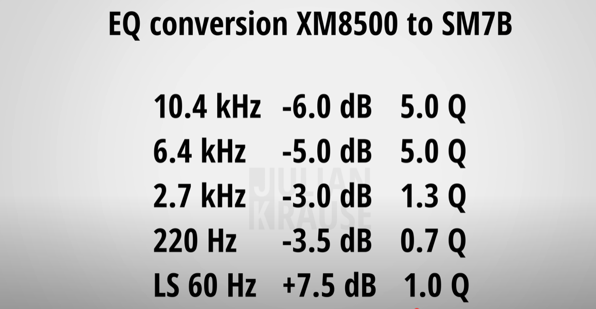

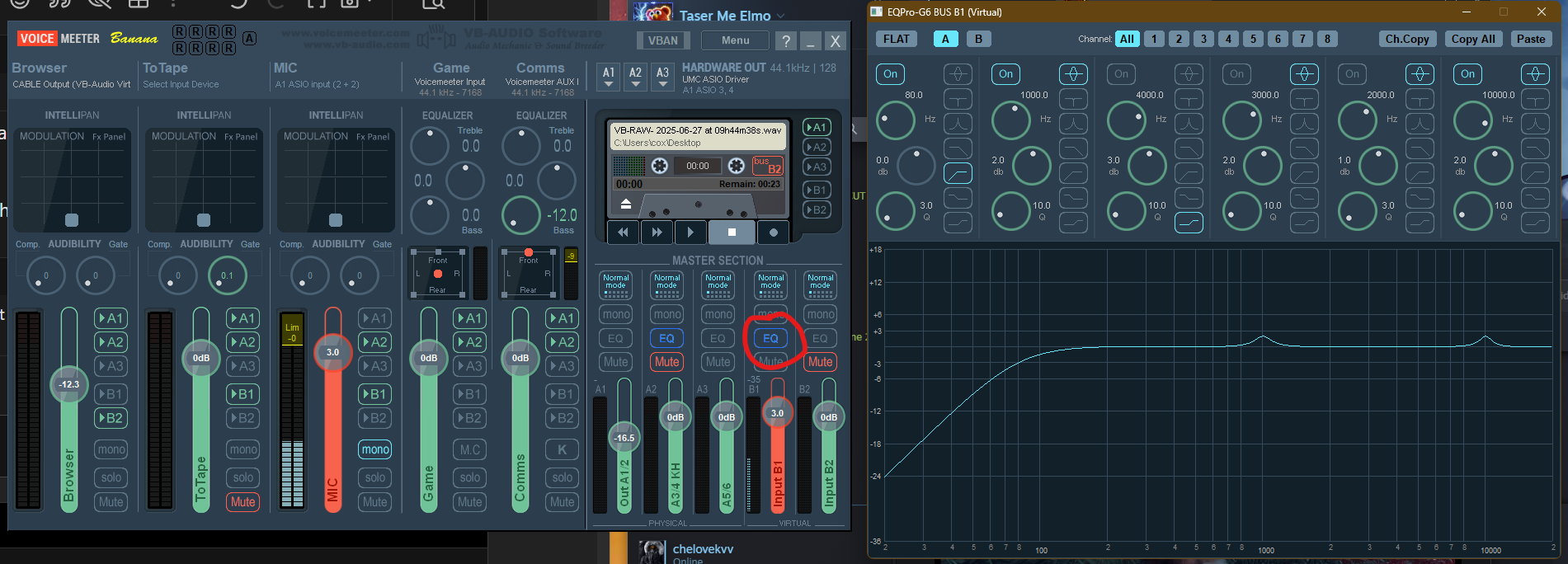

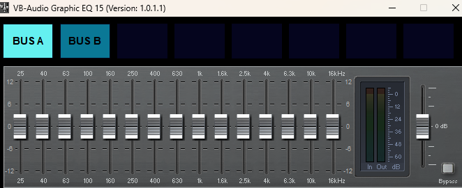

Eine Frage, die ich erst mal habe: Wie kann ich den Equalizer so einstellen wie im Video (das mit dem Vergleich zum Shure SM7B)? Im Video werden ja bestimmte Einstellungen gelistet "zum kopieren", aber ich bin mir nicht sicher, wie ich das in der Software entsprechend einstellen soll. Ich habe Vergleichsbilder angehängt.
Bevor du dir darum Gedanken machst, solltest du erst mal schauen das alles läuft und dein Routing stimmt. Mein XM8500 soll nicht wie das SM7B klingen. Ich hab viel Bass in der Stimme und mache einen Lowcut drauf. So vermeide ich, das Berührungen von Tisch und Arm ans Micro weitergegeben werden.
Wenn du soweit bist, dein Screenshot ist vom BUS-EQ.
Es gibt auf dem Mixer einen EQ Button, mit dem lässt sich leichter arbeiten.

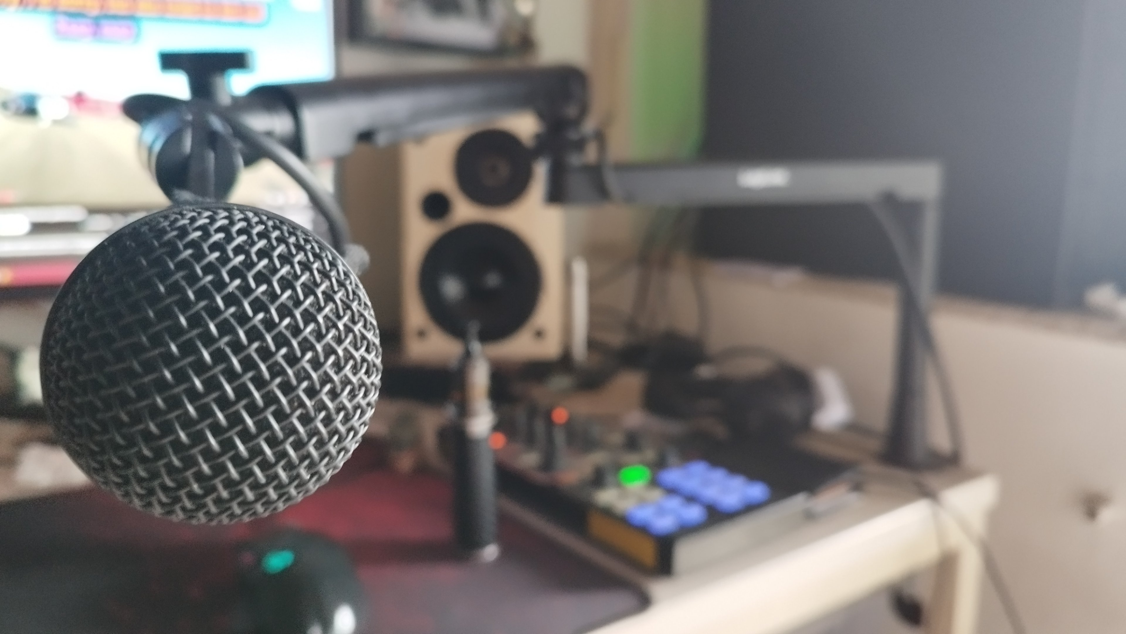

Was die Positionierung angeht, mach es so wie es für dich komfortabel ist, das ist das wichtigste.
Die horizontale Stange habe ich mittlerweile raus aus dem Setup und hab das Mikro einfach ne handbreit bis zwei vom Mund weg, leicht schräg zu meinem Mund.

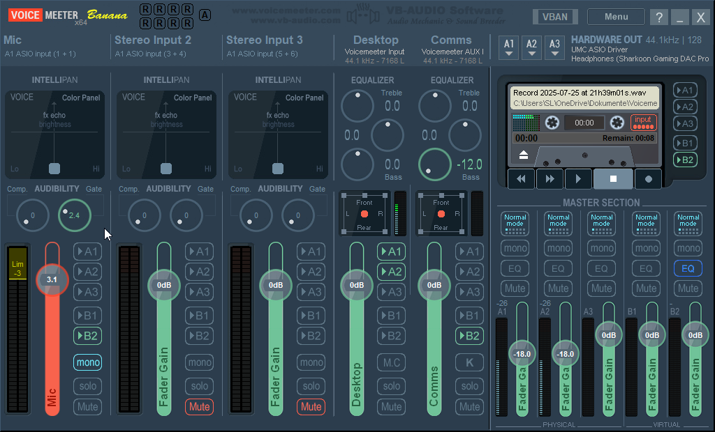

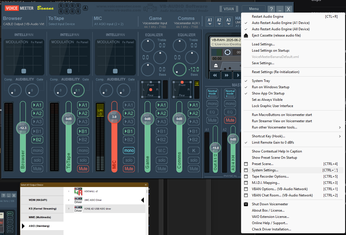

Ok, grundsätzlich funktioniert es soweit schon, aber 100% durchblicke ich das mit dem Routing ehrlich gesagt noch nicht.
Aktuell hab ich es testweise so wie im Bild. Also aktuell Mikrofon nur auf B2 und Kopfhörer nur auf A1. Aktuell ist es absichtlich so, dass ich mich nicht selbst höre, ansonsten hatte ich Mikrofon auf A1 und B2.
Was ich auch noch nicht ganz nachvollziehe, ist, wie die Balken in der Mitte (Desktop / Comms) zu nutzen sind. Der Meter bei Comms zeigt auch keine Aktivität, keine Ahnung, ob das so sein soll oder nicht.

Moinsen.
€dit: du wirst die Kopfhörer am Interface anschließen müssen und den Sharkoon DAC aus dem ganzen rausnehmen damit das funktioniert. Theoretisch kannst du auch beide Interfaces (sharkoon+Behringer) nutzen, aber das bringt in der Praxis mehr Verwirrung und ist fehleranfälliger.

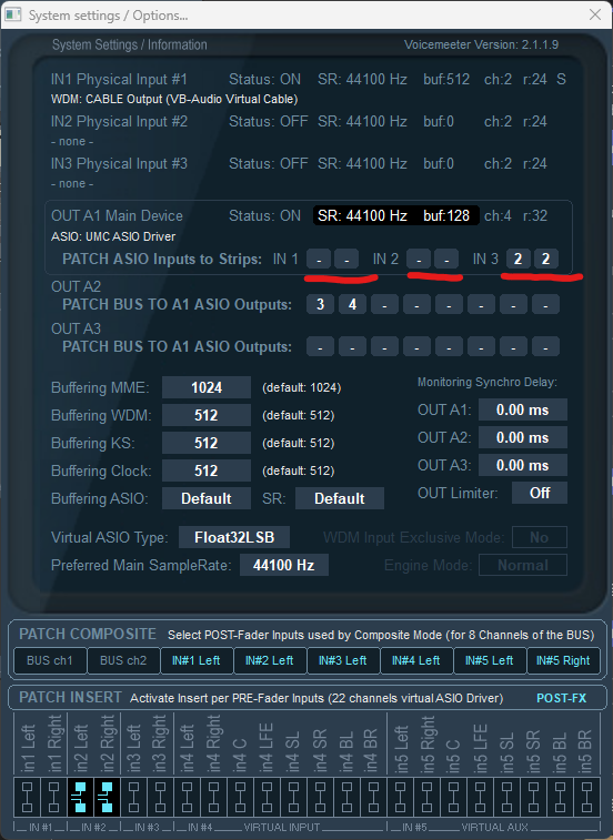

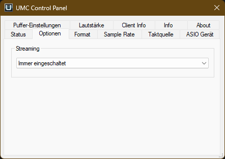

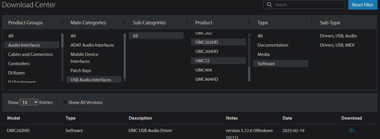

Zunächst brauchen wir mal den ASIO Treiber von der Behringer Homepage.
https://www.behringer.com/downloads.html
Dann erweitern wir das Control Panel um alle Tabs.
CP beenden und die xml Datein wie hier bearbeiten. CP neu starten.
https://www.computerbase.de/forum/threads/fachgespraeche-hifi.1981079/page-130#post-30771826

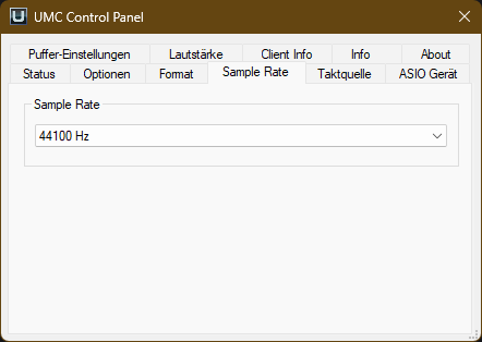

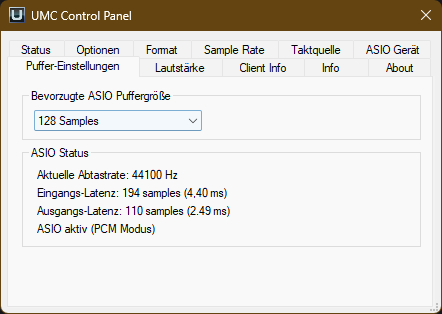

Die drei wichtigsten Tabs:

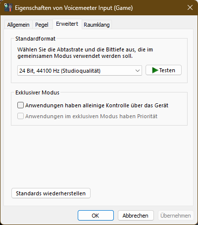

96kHz sehen zwar auf dem Papier toll aus, aber wir brauchen in Wirklichkeit nur 24Bit mit 44,1kHz. Das stellst du am besten bei allen benötigten Geräten ein damit es keine Probleme gibt.

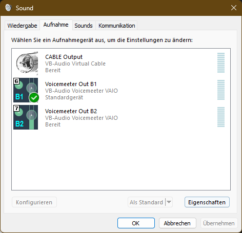

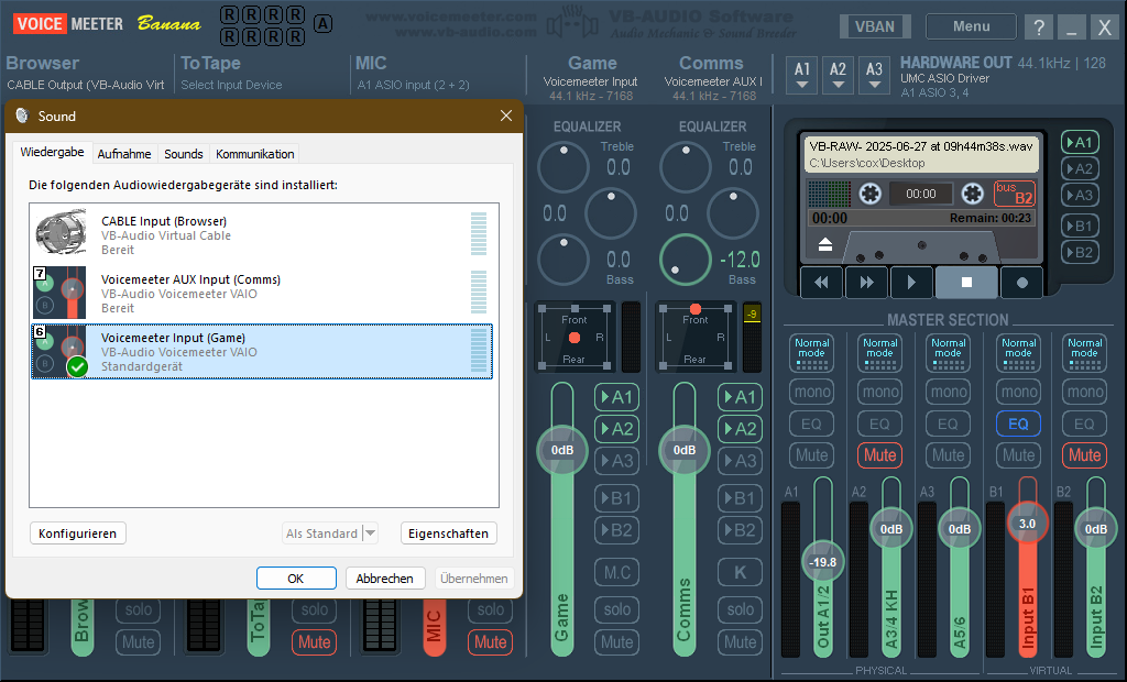

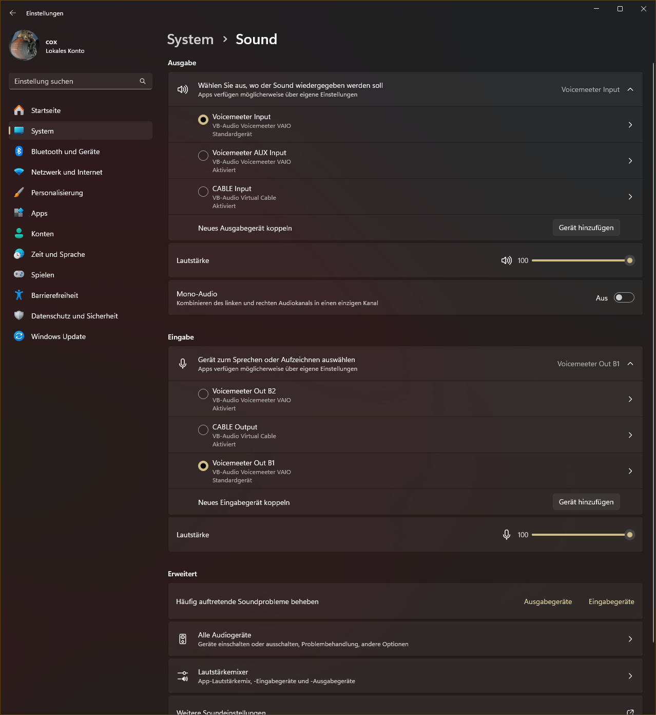

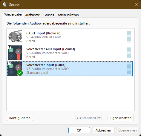

Wie zu sehen, sind VM Input und VM Out B1 im Win11 Soundboard als Hauptein- und Ausgänge eingestellt.

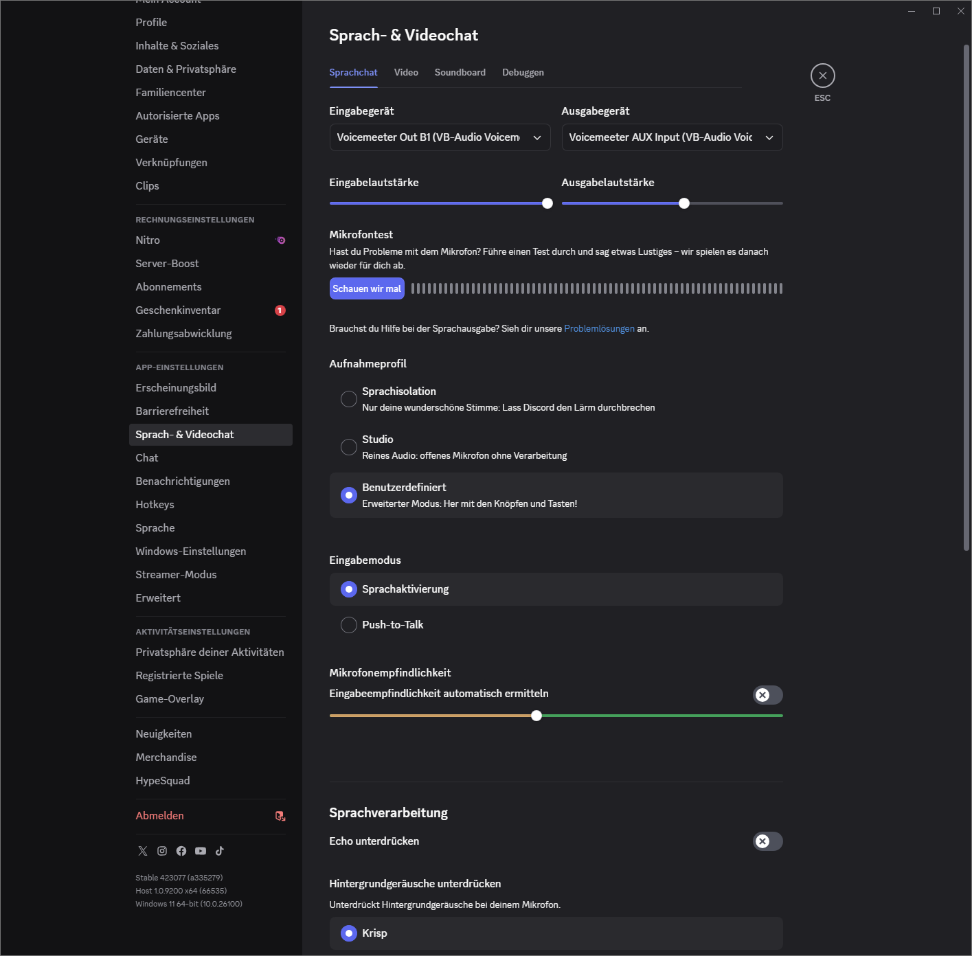

Über VM Input laufen dann Browser und Games bei dir. Über AUX Input läuft dann Discord.
Im Discord sieht das so aus:

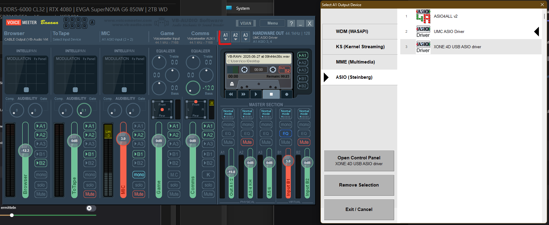

Jetzt wollen wir noch das Mikro über ASIO reinholen, und die Ausgabe auf ASIO umstellen, das geht im VoiceMeeter:
A1 oben rechts anklicken, UMC ASIO Driver nehmen.
Das Mikro holen wir uns direkt ohne umwege über WDM in den Mixer, dazu in "Menu -> System Settings..."
Die drei Kanäle korrespondieren mit der Oberfläche des Mixers. Such dir aus wo du es haben möchtest.

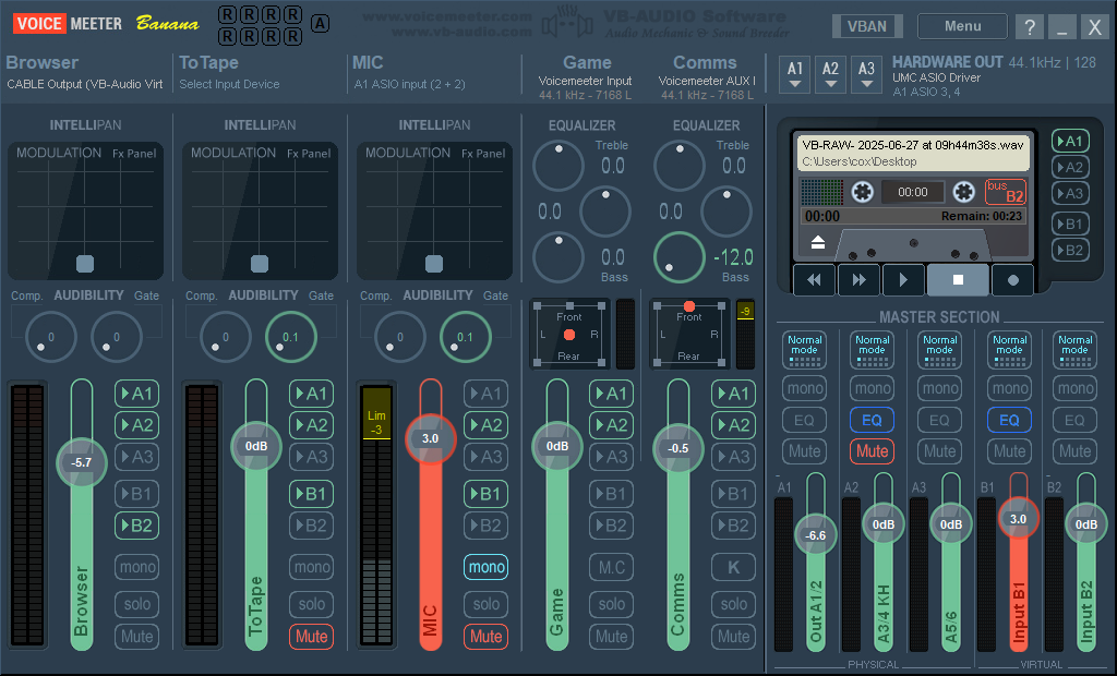

Hm, ok, ich glaube, es wird langsam etwas klarer. Ich hab die Anweisungen so noch mal befolgt. Treiber war schon installiert, ich habe die entsprechenden Einstellungen dort jetzt vorgenommen.
Auch in Windows hatte ich das soweit so eingestellt, nur die Sample Rate habe ich angepasst auf 44,1khz und die unbenötigten Teile deaktiviert.

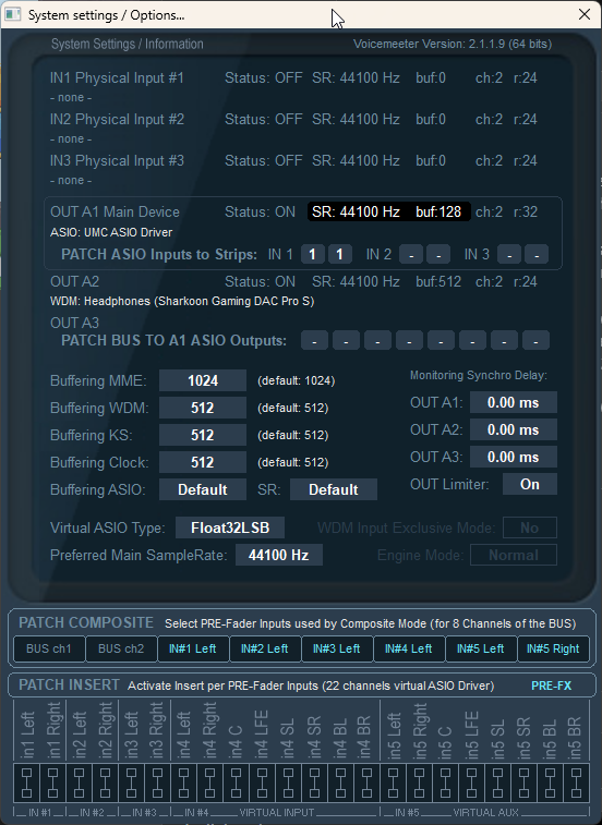

In Voicemeeter habe ich A1 auf ASIO wie beschrieben umgestellt. Da mein Kopfhörer aber noch auf meinem anderen DAC ist (an mein 6,3-Kabel für meinen Kopfhörer komme ich wahrscheinlich erst morgen dran), habe ich vorübergehend auch noch A2 mit meinem DAC belegt.
Jetzt sieht es bei mir so aus im Voicemeeter wie in den Bildern.
Was ich noch nicht so ganz verstehe, ist die Einstellung -12.0 Bass für AUX 1. Da dies im von dir beschriebenen Beispiel nur für Discord als Ausgabegerät verwendet wird, würde das nicht bloß den Bass von anderen Gesprächsteilnehmern reduzieren? Oder verstehe ich hier noch etwas grundlegend falsch?
Ansonsten ist meine Priorität momentan in der OBS-Einstellung, dort habe ich für das Mikrofon aktuell Voicemeeter Out B2 eingestellt und für Desktop-Audio Voicemeeter Input.
