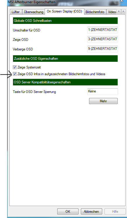

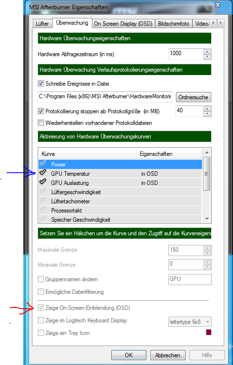

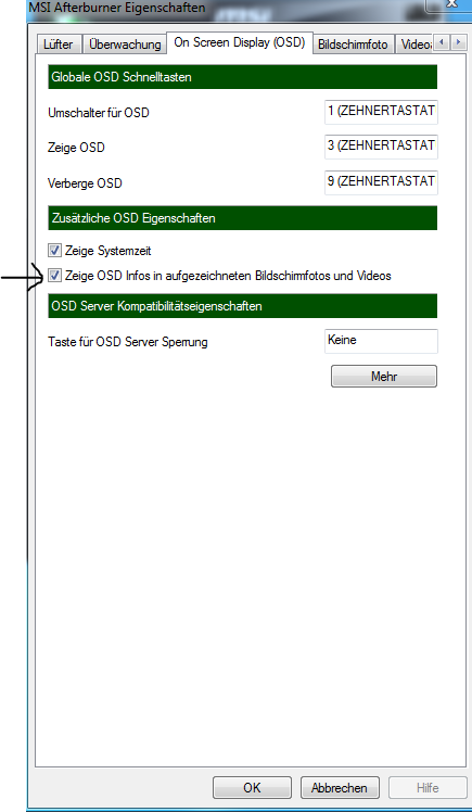

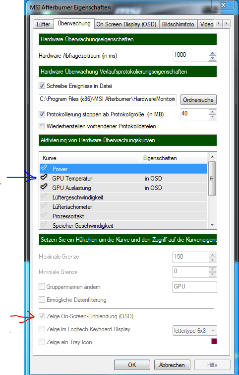

Ich muss das mal heute testen wie viel Grad erreicht werden. Afterburner hab ich nun drauf. Kann mir noch jmd kurz klar machen wie ich das OSD angezeigt bekomme?
so solltest du was sehen mit OSD
OSD geht aber nur mit dem normalen Afterburner nicht mit der Beta Version .
gruß tomtom
