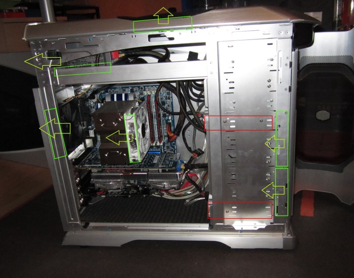

Mein alter Stacker - Beispiel
Grün - alles Lüfter mit Zirkulationsrichtung
Rot - 2 Festplatten in Dämmung
Ich war nie für die Staubsauger-Technik und den Weg der Hitze ausnutzen (nach oben)
immer schön vorne mit Staubfilter durch und hinten rausgedrückt.
Selbst im jetzigen Tower ist mein Netzteil zwar unten,
aber auch nicht nach unten gedreht -neee neee
Das hat ja vorher auch alles überlebt, in der nähe des CPU Kühler ;)
selbst bei 33 °C Zimmertemp - kam ich mit meinem Q9650 @ 3,6 GHz vielleicht auf 58°C in LAST !

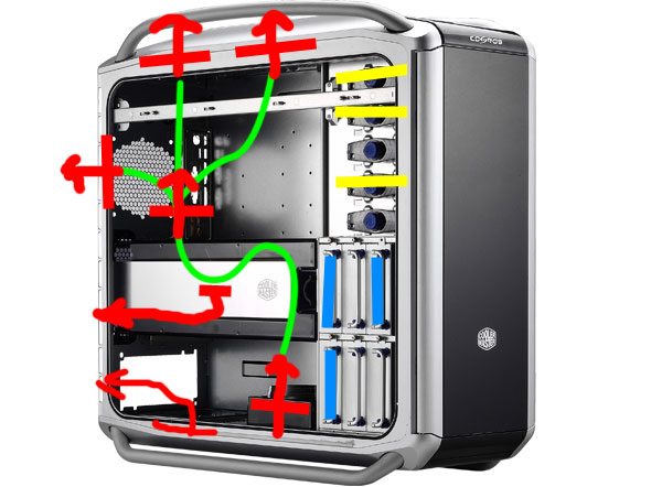

Da ich vom Rechner kein Foto habe, hier ist eine sehr schnell gemachte Skizze über den Luftstrom und die Verteilung.
Legende: Rot=Lüfter & Richtung, Blau=HDD, Gelb=CD/DVD/FDD, Grün=Luftstrom.

unten ist der einzige Lüfter der Frischluft reinschafft
wahrscheinlich etwas dünn - die Frischluftzufuhr - oder irre ich mich ?!
Ja, stimmt.
Laut CM sollte der Tower für Unterdruck konstruiert sein!
Ich könnte diese schwarze Lüfterbox am Boden versetzen! Dafür ist eine Positzion über den HDD Käfig...aber, da müsste man (wegen das Kabel) einiges aus- und wieder einbauen.
Noch dazu wurde in viele Foren gemeint, es bringt kaum eine verbesserung.
An deiner Stelle würde ich das Teil weghauen und den Fractal Design Arc holen. Dein Gehäuse ist nicht für solche Problemzimmer gedacht. Und wie gesagt, der HDD-Käfig ist vom Kühlkonzept her unter aller Sau.
Da ist was oberfaul, selbst semipassive komme ich mit einem Macho nicht auf diese Temps. Ist das unter Laufwerk die Floppy? Brauchst du die wirklich?
Den unteren Lüfter würde ich weglassen, der saugt den Festplatten quasi die Frischluft ab. Wenn das nicht hilft, würde ich ihn trotzdem testweise auf den HDD-Käfig setzen.
P.S: Die beiden Luftfilter hast du doch sicherlich auch gereinigt?
