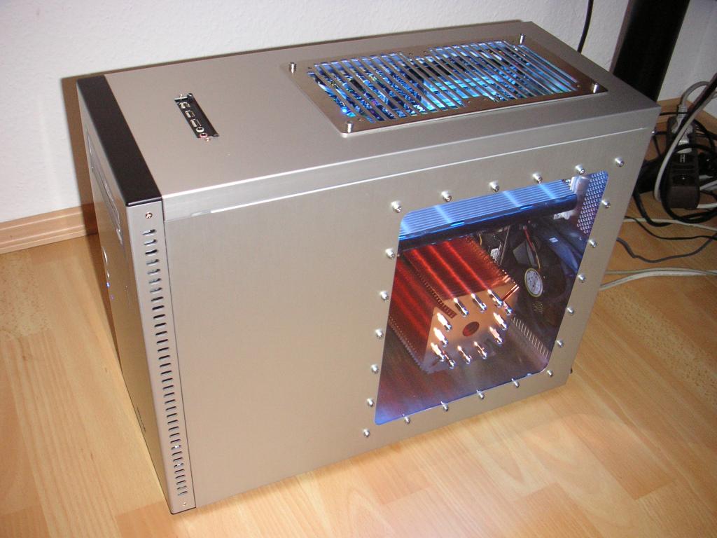

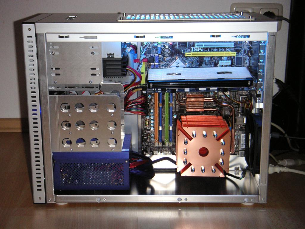

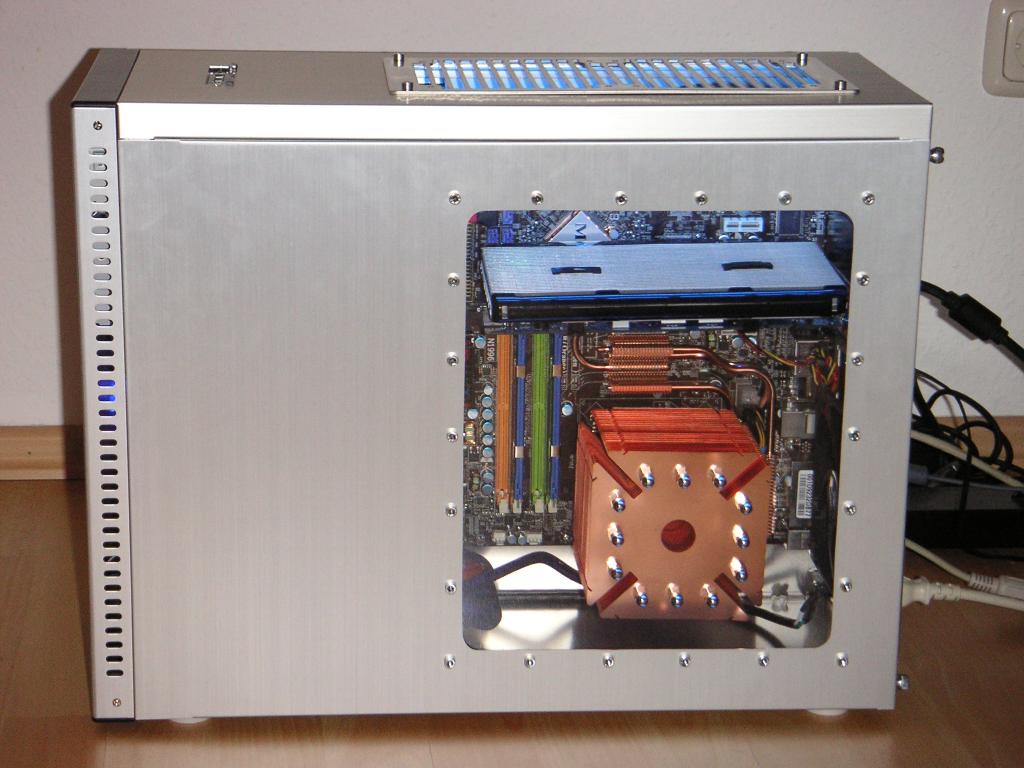

ich habe sowas so gelöst:

du hast aber nicht im ernst die öffnung oben selber geschitten? ^^
darf ich noch fragen, welches gehäuse das ist? sieht richig gut aus.
gruß
edit: super, bin eben auf deine sig aufmerksam geworden ;)
woher hast du denn die metallerne abdeckung, welche oben aufgeschraubt ist?
die öffnung habe ich mit dremel reingefräst..
Lian Li PC-A05, gibts auch in schwarz.
das ist eine radiatorblende aus edelstahl in 12x24 cm. steht ja nirgendwo, das unter einer radiatorblende auch ein radiator sein muss^^
