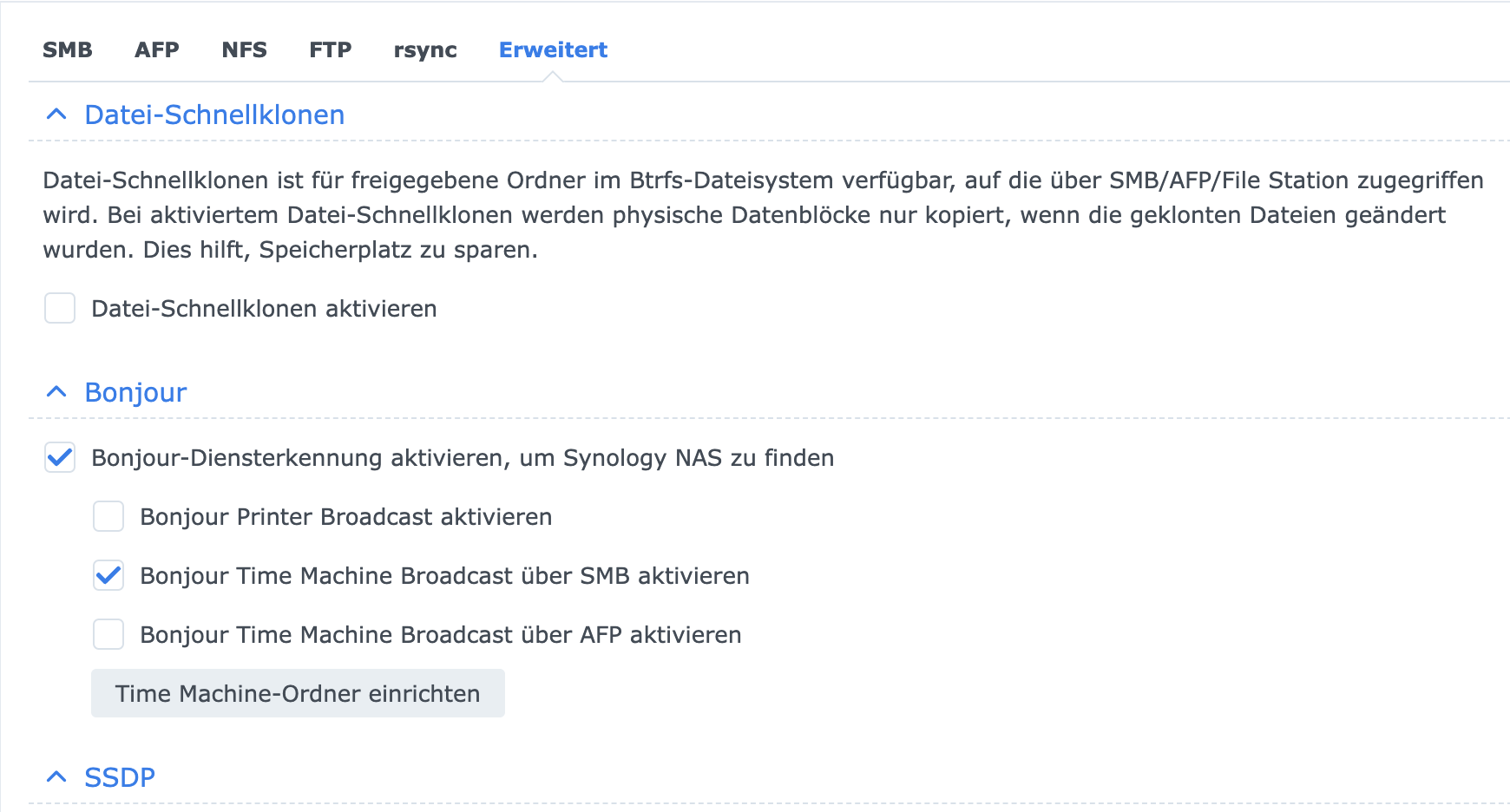

Muss so aussehen:
Ordner einrichten und alles Übernehmen. Danach in TM das NAS hinzufügen Benutzername und PW eingeben und fertig.

jodd2021 schrieb:
Muss so aussehen:
Genau so ist es eingestellt und der Ordner entsprechend ausgewählt.

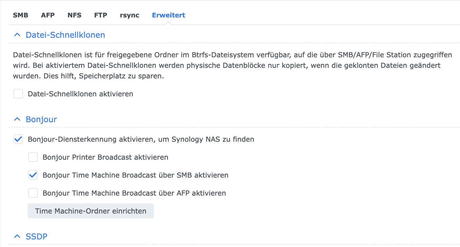

Das kann man auch noch probieren und wenn das nicht klappt würde ich wie gesagt einmal Synology anschreiben. Bei mir klappt das alles ohne Probleme. Ich habe es erst vor ~2 Wochen bei mir neu eingerichtet da ich ein SSD-Upgrade am NAS durchgeführt habe und wie man am Screenshot sieht klappt das 1a:
