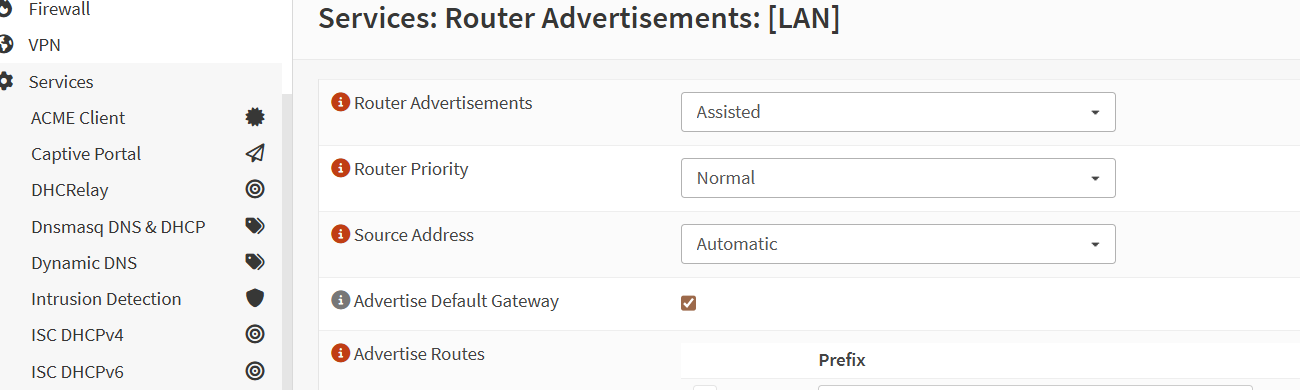

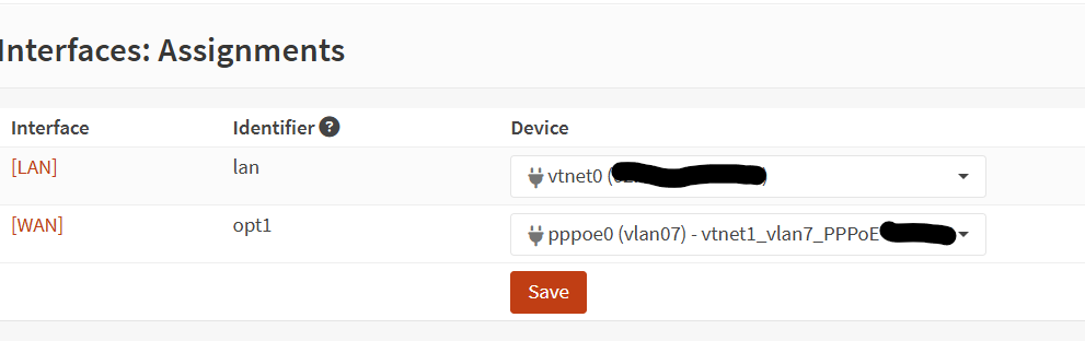

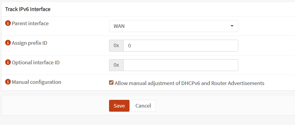

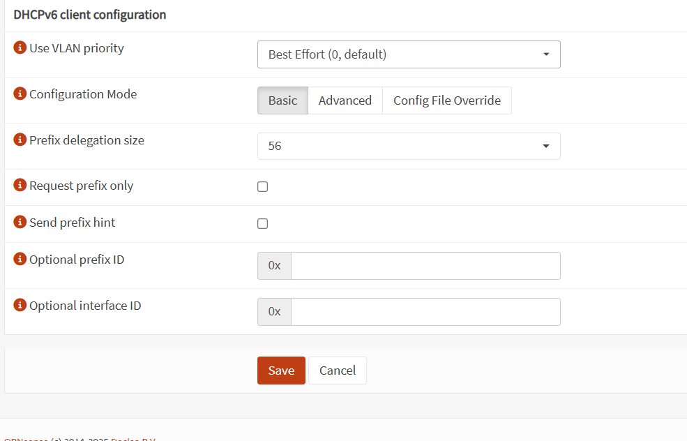

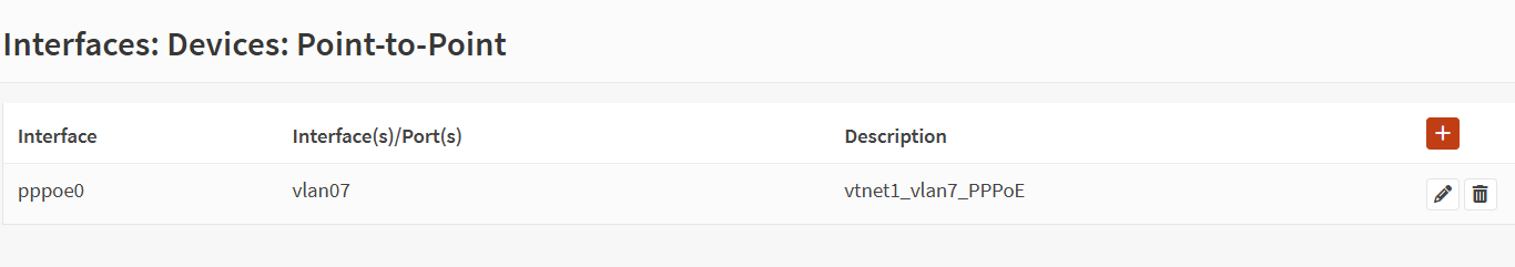

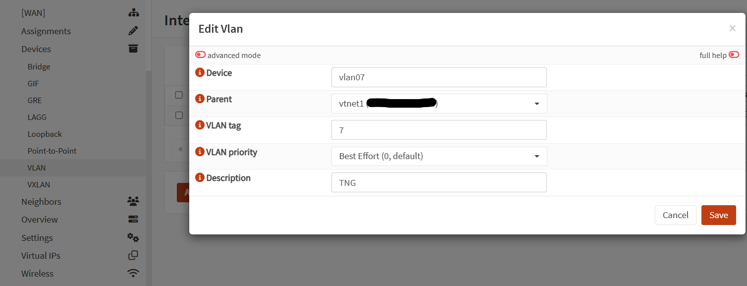

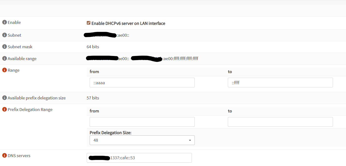

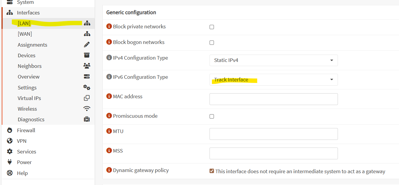

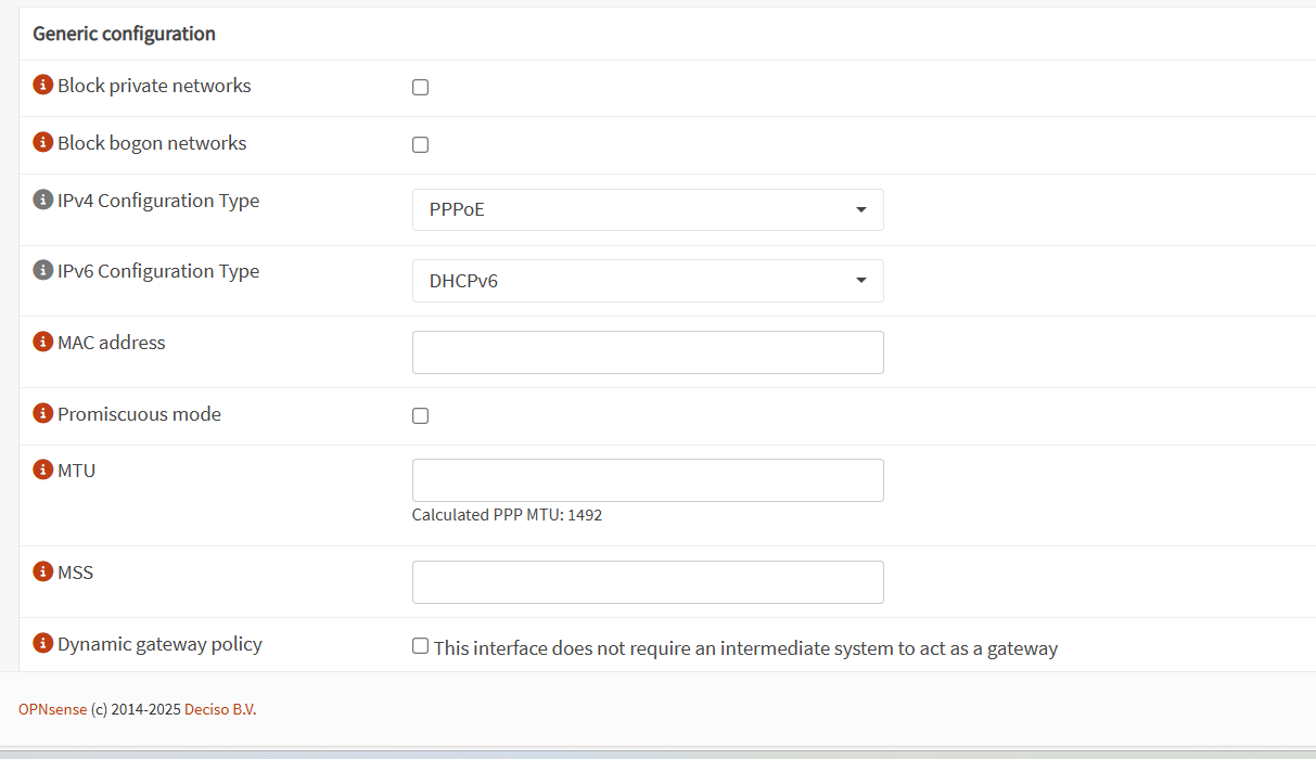

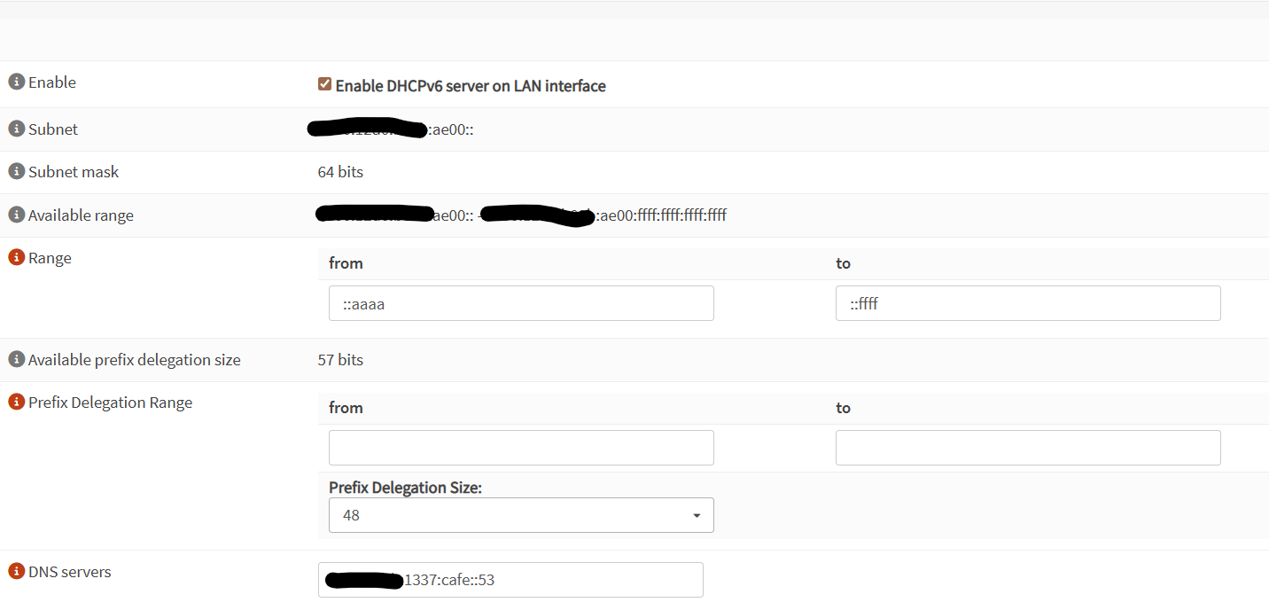

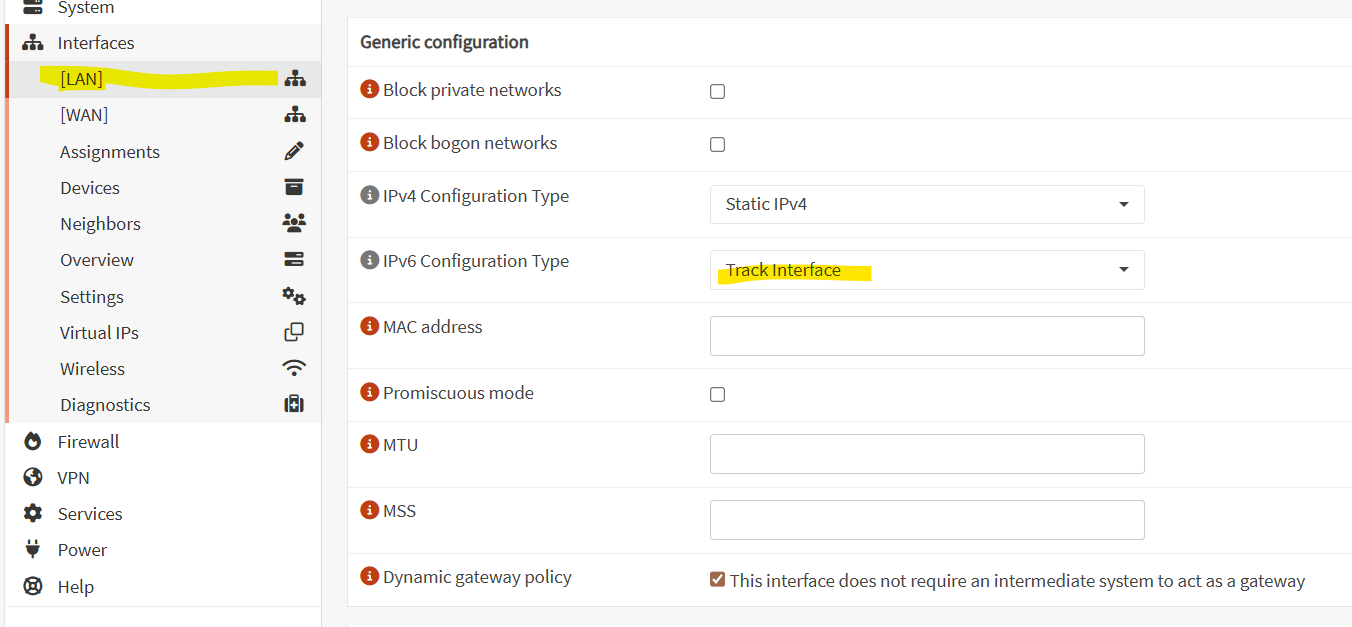

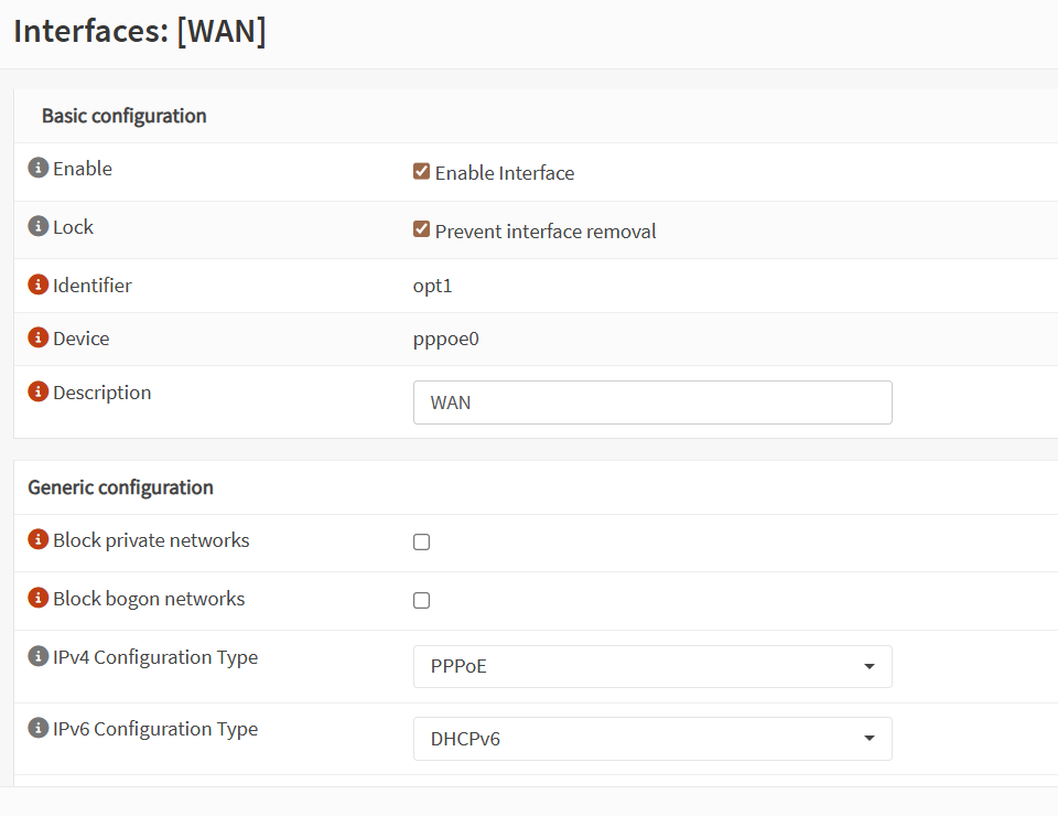

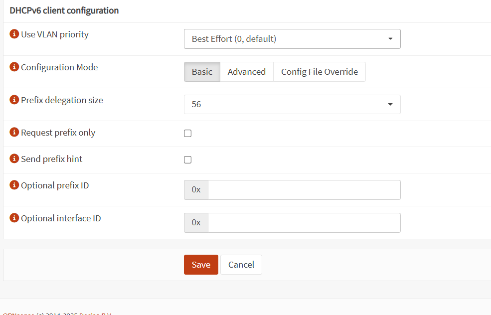

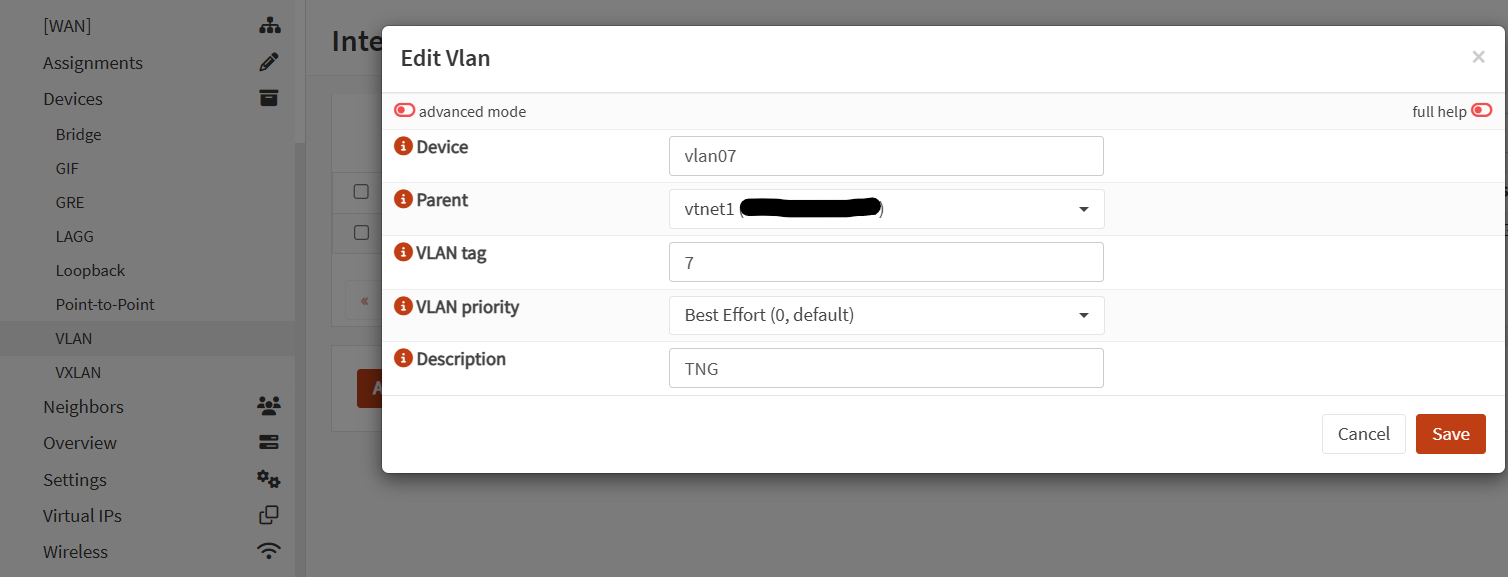

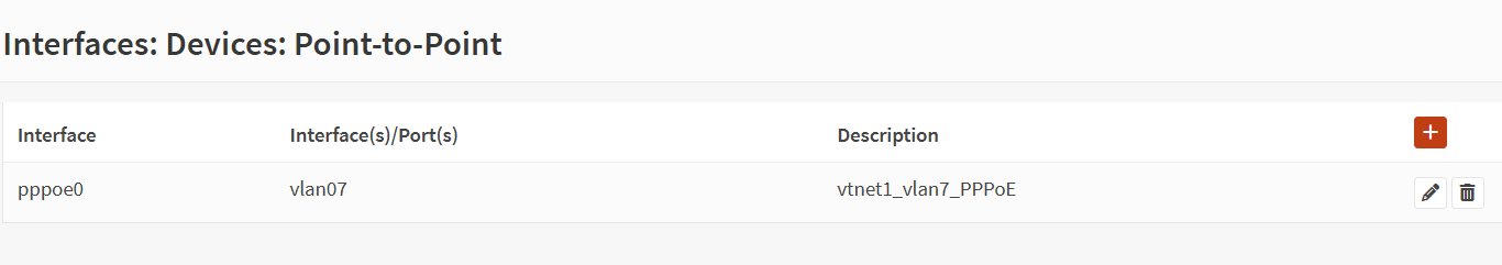

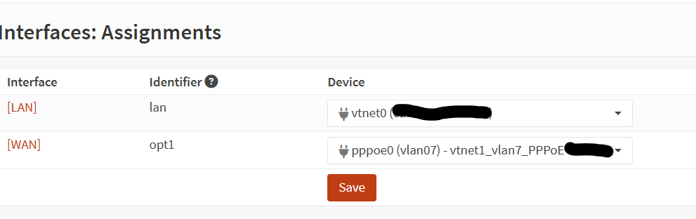

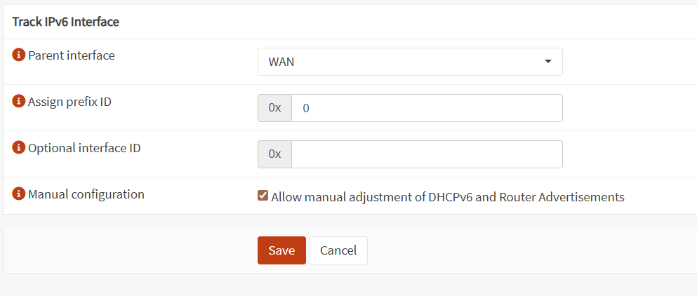

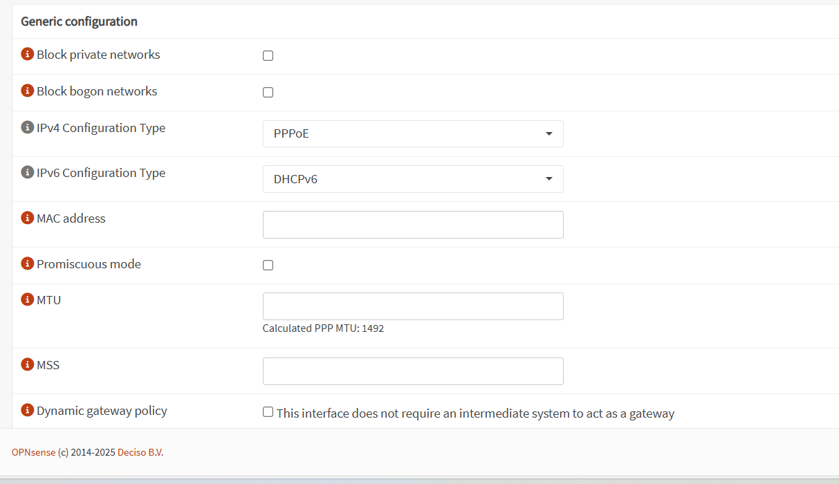

Falls es jemanden interessiert, der danach gesucht hat, hier meine opnsense-Konfiguration für den Glasfaseranschluss bei TNG mit IPv4 + IPv6 (dual stack) im Anhang.
Im LAN-Interface dann für IPv4 Static und IPv6 "Track Interface" und die Einstellungen fürs Tracking im letzten Screenshot funktionieren bei mir, beim Router Advertisement-Service habe ich noch "Assisted" (damit auch SLAAC geht) und die DHCPv6-Einstellungen sind auch in den Screenshots.
