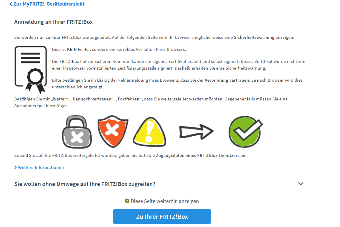

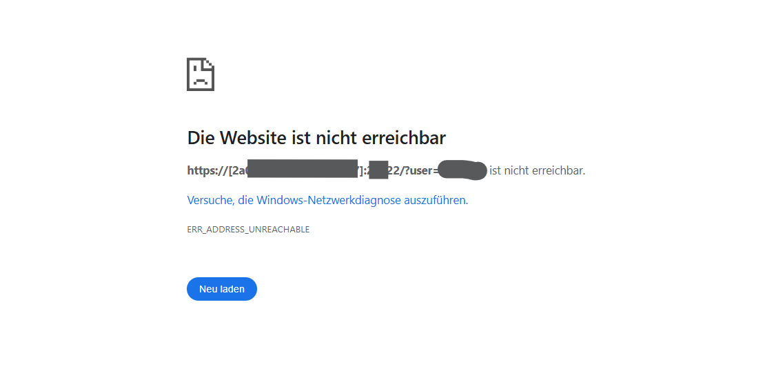

danke für eure hilfe! ich wollte hier keinen konflikt erzeugen!!!
bin sehr dankbar für eure kommentar auch wenn ich (noch) nicht alles technisch verstehe...
also ich weiß sehrwohl wie vpn mit wireguard aufzubauen geht, nur habe ich bei diesem einen fall so meine probleme leider. und ich bin normal eher für die einfacheren lösungen.
ich habe überall myfritz aktiviert (was bei anderen ip4-ip4 verbindungen auch problemlos geht!)
wenn ich nun mit meinem pc an meiner ip4 5530 hänge (oder einem anderen ip4 netz) kann ich aber nicht auf die ip6 5590 (im DG netz) zugreifen:
1
2
3
ich denke da müssen wir mal anfangen?
dann habe ich probiert von der ip6 aus eine wireguard verbindung zur ip4 aufzubauen
aber da bleibt die verbindung dann grau in der fritzbox...

Die Screenshots, die du geschickt hast, helfen also nicht weiter. Es ist vollkommen klar, dass das so nicht funktionieren kann. Einzig und allein die andere Richtung ist interessant.
Die Frage ist, warum die Verbindung grau bleibt.
Erste Vermutung wäre, dass die IPv4-Adresse des anderen Endpunkts gar nicht öffentlich ist, wie von dir behauptet. Das solltest du klären. Und dann per ping mal schauen, ob du den Router mit öffentlicher IPv4-Adresse allgemein erreichen kannst.
