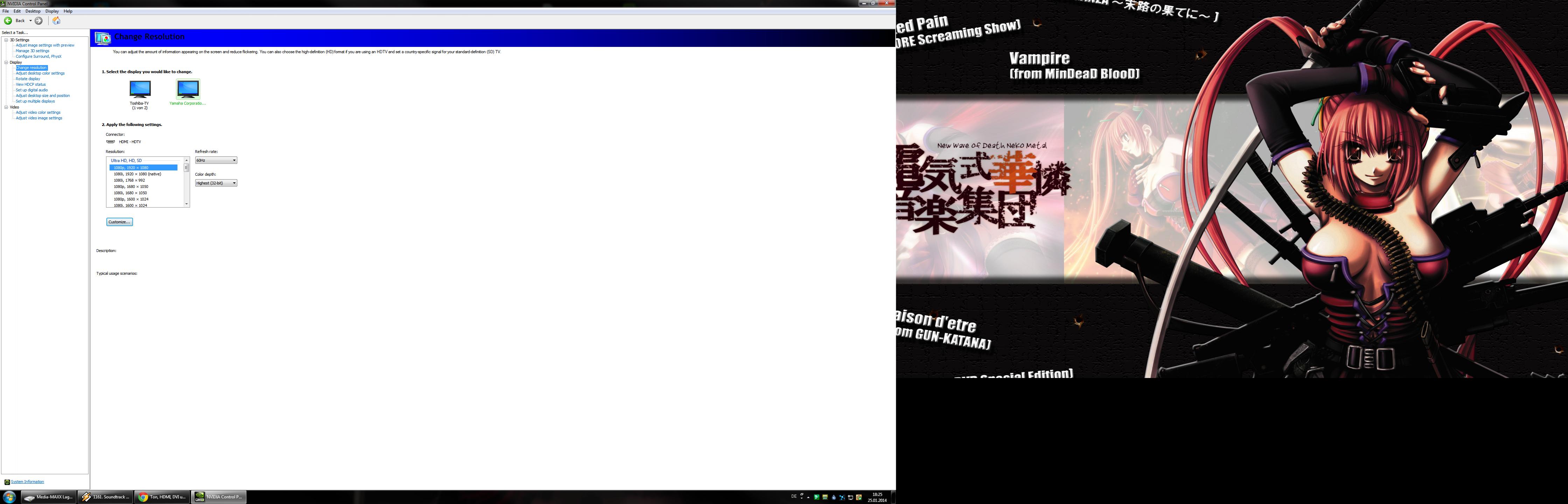

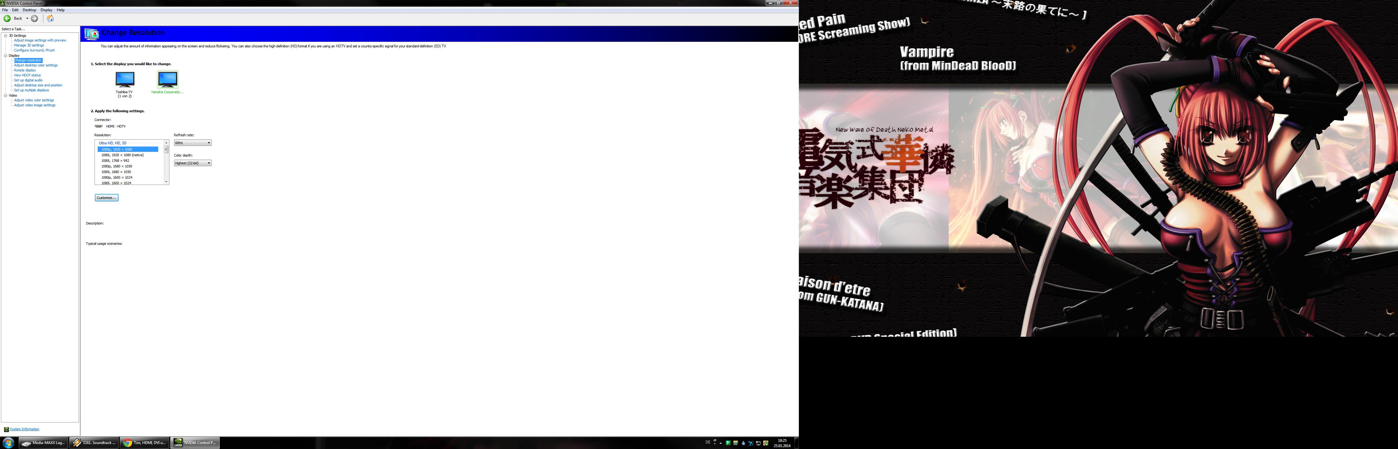

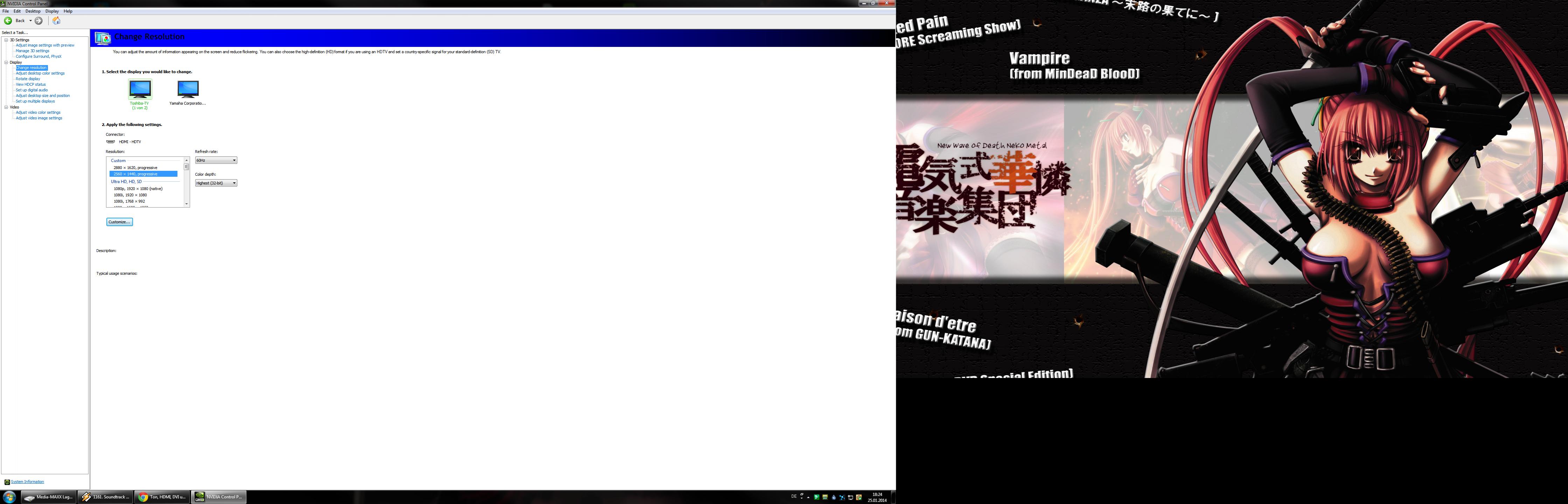

versuch halt mal nen Bildschirm mit ner Auflösung höher als FullHD anzuschließen, der wird dir von sich aus sagen, dass er nicht höher als FullHD geht. Lässt sich händisch umgehen, wie zuverlässig das is weiß ich aber nicht
Auflösung von TV:
Gleichzeitig Auflösung von AVR:
geht nur über DualView und nicht über Klonen. Du musst außerdem darauf achten, dass der Bildschirm, der die höhere Auflösung bekommen soll, der primäre Bildschirm ist. Also TV erweitern mit AVR und nicht AVR erweitern mit TV!
EDIT: Mach ich seit Jahren so ohne Probleme. Geht auch mit Benutzerdefinierten Auflösungen für Downsampling.
