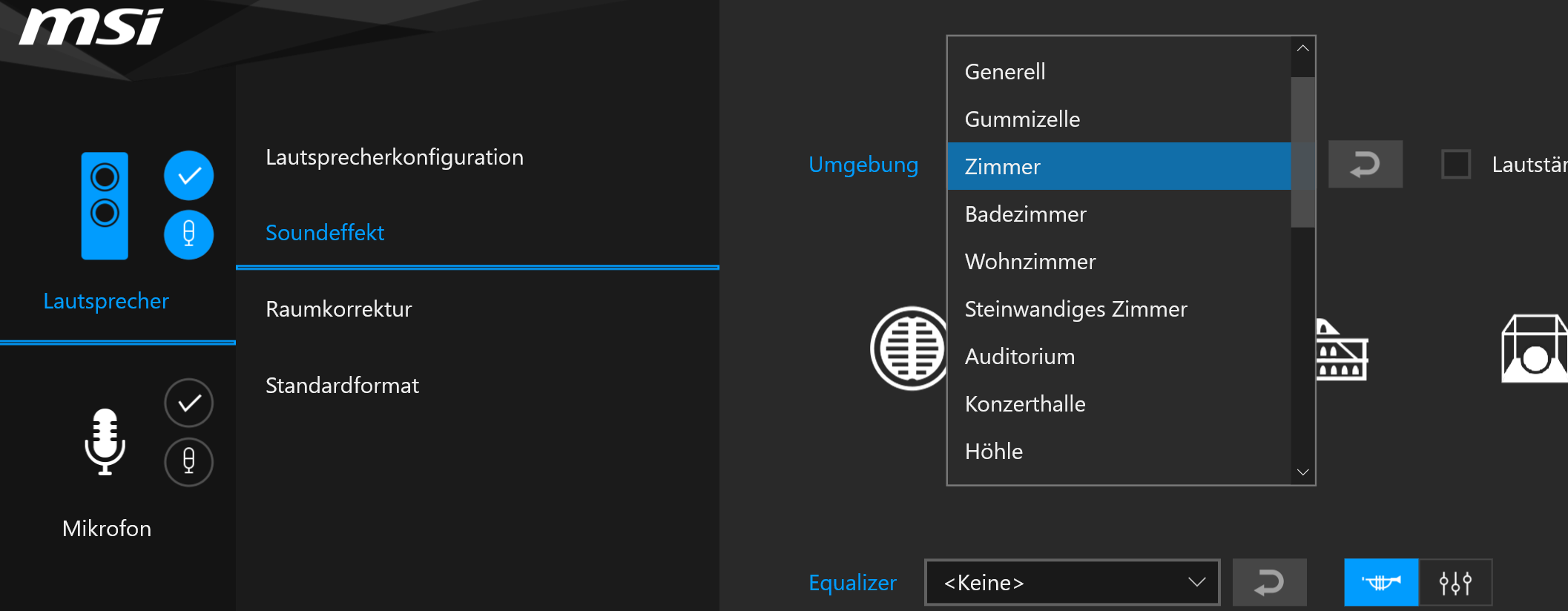

Ich habe aber auch eine verbesserung gefunden, in dem ich in der Realtek Audio Konsole bei Umgebung "Zimmer" auswähle, dann wird deutlich mehr über den Center ausgegeben. Wenn ich es da so wie ich es hatte auf "Generell" stehen lasse, dann habe ich wieder das beschriebene Problem

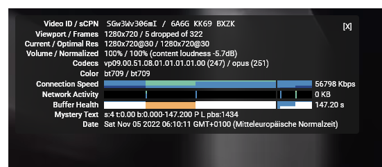

motorazrv3 schrieb:

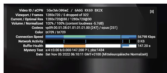

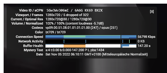

Du kannst dir bei YouTube Statistiken zum Video anzeigen lassen, oder das Video auch laden und dann die Informationen auslesen mit zum Beispiel MediaInfo --> https://mediaarea.net/de/MediaInfo.
YouTube gibt aus:

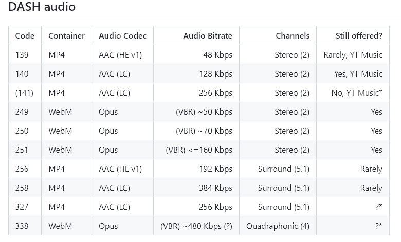

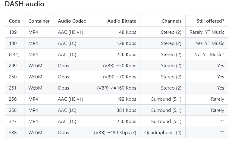

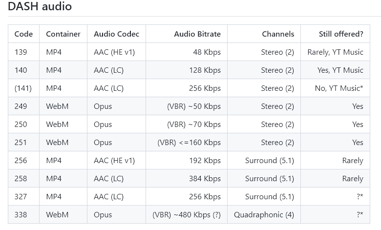

Nach dieser Seite --> https://gist.github.com/AgentOak/34d47c65b1d28829bb17c24c04a0096f
ist Opus (251) nur einfaches Stereo.
Ok, dann müsste ich die Lautsprecher auf Stereo umstellen, von 5.1!?
Coolzero82 schrieb:
komische Ergebnisse wieder
Hm, OK. Laut Statistik auch nur Opus 251 als Audiocodec.
Ok mir fällt ein, kann auch nur bei mir so sein, da ich nur ein 2.1 Setup eingestellt habe.
An die Statistik kommst du mit einem Rechtsklick auf das Video und dann auf Statistik für Interessierte.
