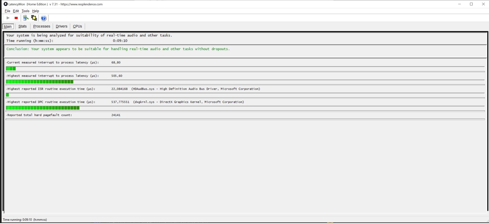

https://www.resplendence.com/download/LatencyMon.exe
Führe das mal bitte aus, und wiederhole die Schritte die du genannt hast.
Achte bitte auf die beiden Balken in der 3. und 4. Reihe.
Dort steht eventuell der Treiber/das Modul dabei das den Fehler verursacht.

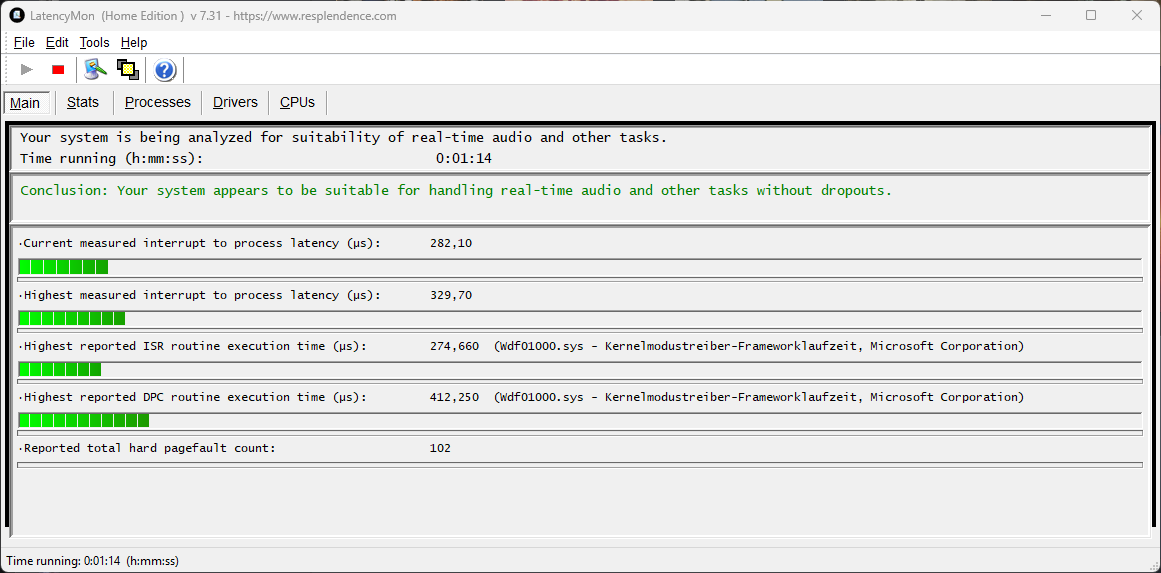

So sollte das normal aussehen:

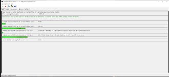

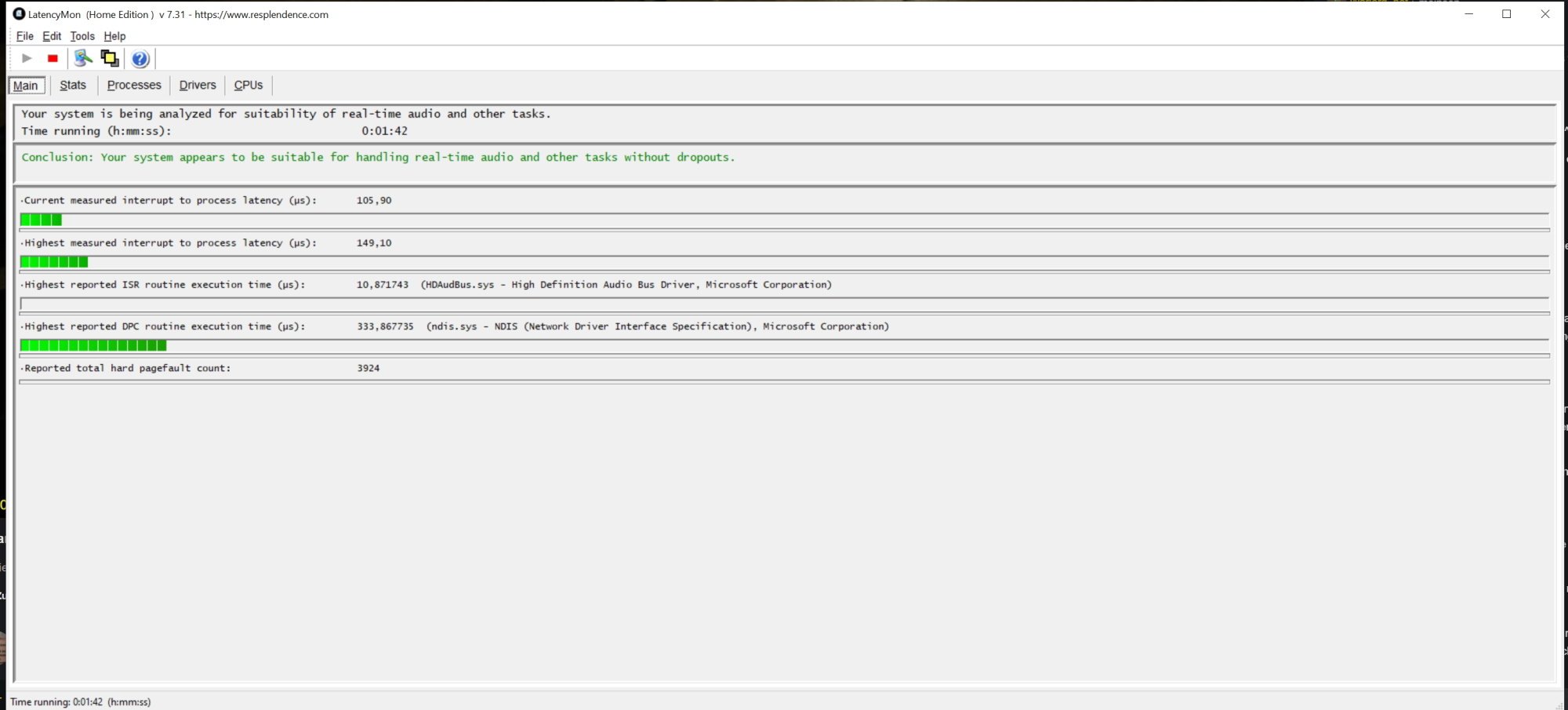

So sieht das bei mir aus. Erstes Bild kurz nach dem Start, zweites Bild ein paar Minuten später und drittes Bild nach 20 Minuten

Es gibt ein Problem mit deinem Audio-Treiber. Mehr kann ich dir aufgrund der wenigen Infos nicht sagen, ist ja dein PC. Aber ich weiß, die Interrupts für Onboard HD Audio anzugehen hat bisher sehr oft zum Erfolg geführt.
Du könntest mal eine andere Chrome Version probieren, beta zb. Wenn das Problem nur bei Chrome ist und sonst nicht.
Das Tool sagt ja sogar das es keine Probleme bei Realtime Audio gibt.
Eher im Gegenteil. Der HDAudioBus fliegt bei ihm mit einer riesen Latenz raus. Das kann von den Interrupts kommen.
Also gut, diese HDAudio-Meldung ist jetzt nicht mehr da, aber die in meinem Anfangspost beschriebenen Probleme bestehen weiterhin. Es kann also nur an Chrome liegen.

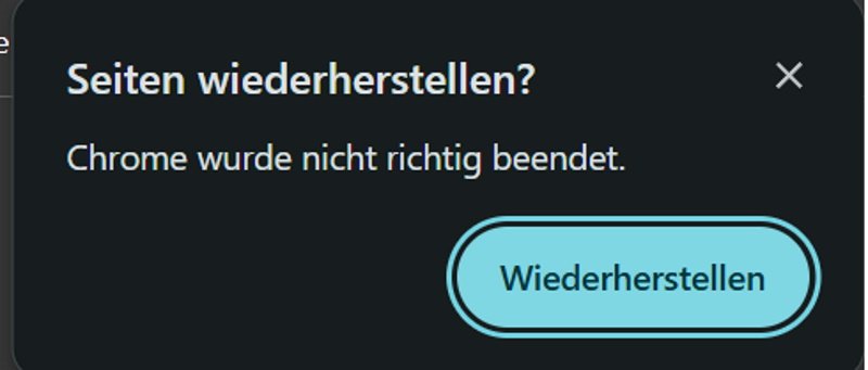

Was mir noch aufgefallen ist: Wenn ich jetzt den PC neu starte und dann Chrome aktiviere, erscheint die Meldung auf dem ersten Bild. Klicke ich auf den Button, sieht es so aus wie auf dem zweiten Bild. Wenn ich dann Chrome wieder schließe und öffne, sehe ich die ganz normale Startseite

Die Interrupts sind nun sauber und der HD Treiber funktioniert wie er soll.
Ich hab leider keine andere Idee mehr, außer, dass es an Chrome selbst liegt.
