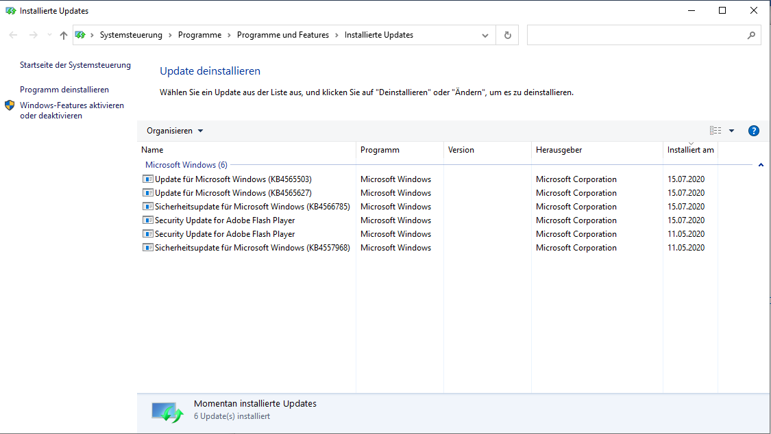

Folgende Updates wurden gestern installiert:
Ist bei einem der Updates bekannt, dass es zu Problemen führen kann?
Welches soll ich deinstallieren oder soll ich am besten alle runterschmeißen?
Edit: Habe beide "Updates für Microsoft Windows" deinstalliert. Das Problem besteht allerdings weiterhin.
