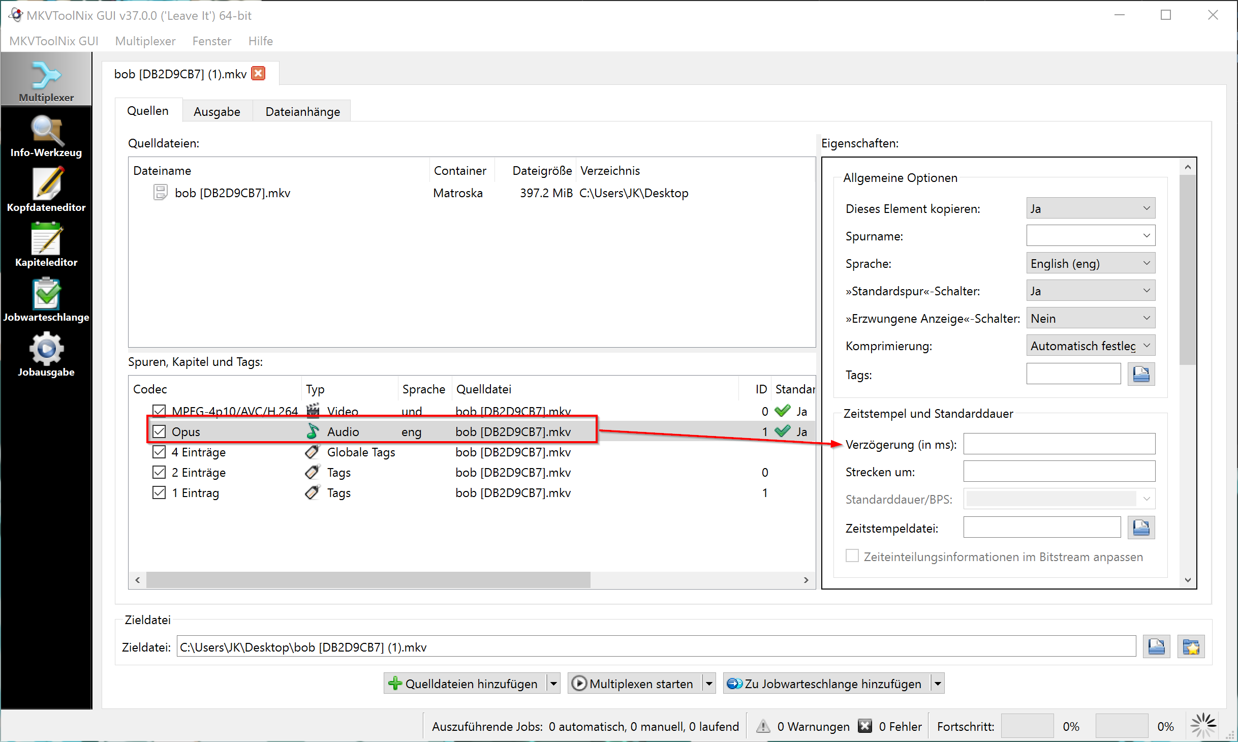

In MKVtoolnix kannst du ja eigentlich eine Verzögerung für eine Spur einstellen in ms. (1s = 1000ms).

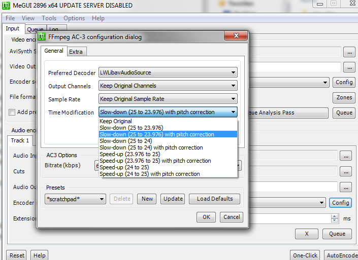

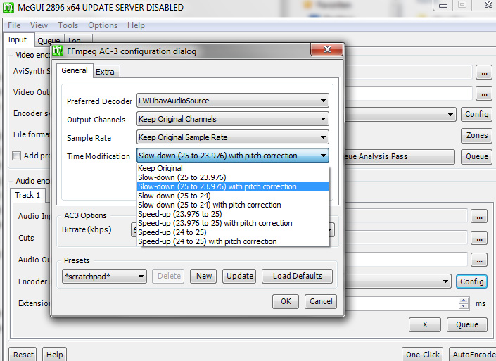

Das kann man sehr einfach mit MeGUI anpassen mit Tonhöhenkorrektur.

Ganz einfach, weil es zwischen den verschiedenen Formaten eben Frameunterschiede gibt (z.B. NTSC mit 30 FPS zu PAL 25 FPS). Die Audiospuren passen hier erst mal nicht, also muß eines der Tonspuren entweder beschleunigt oder abgebremst werden.

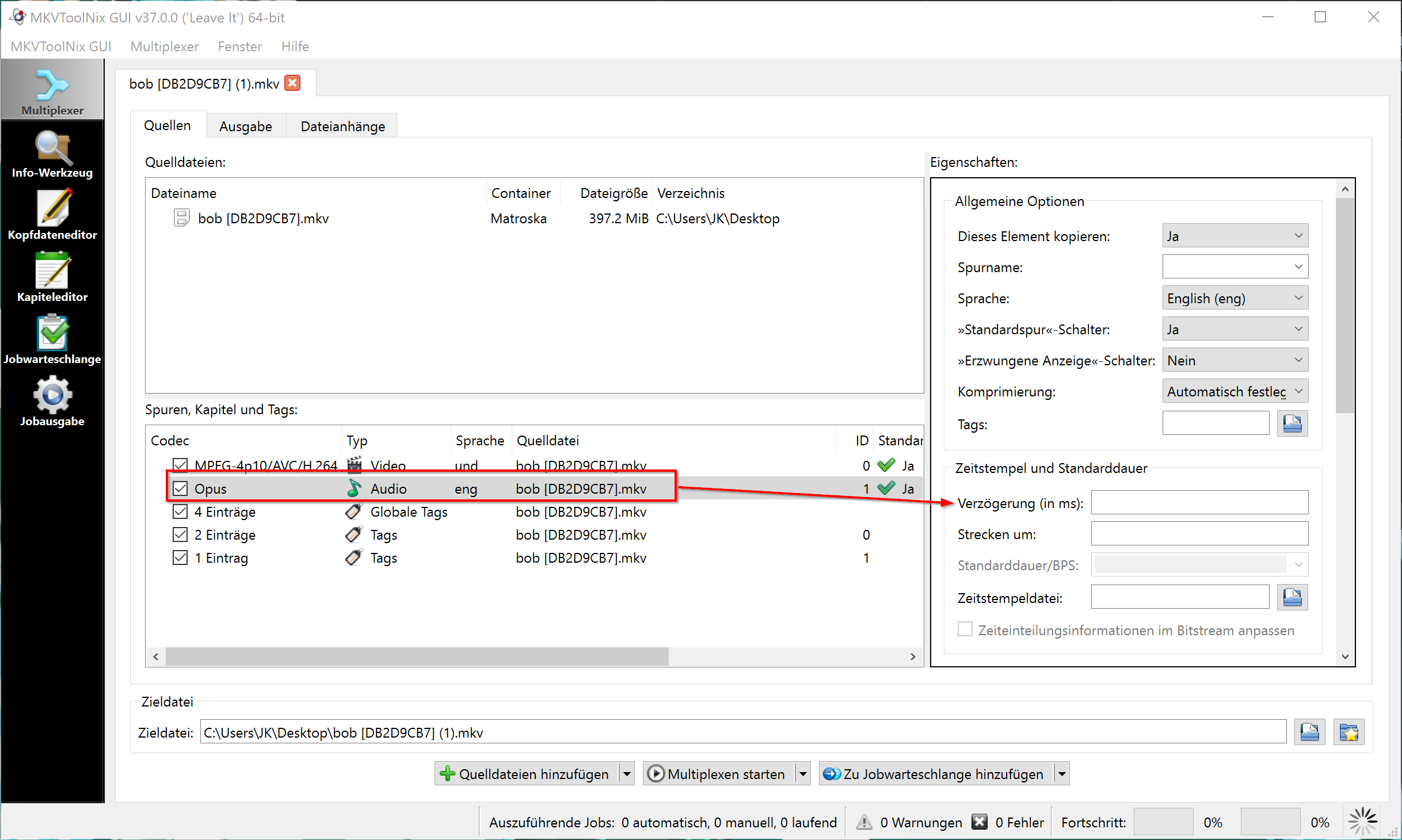

Sollte es nur ein Offset sein:
Der dort eingetragene Wert sorgt dafuer, dass die Audiospur spaeter einsetzt.

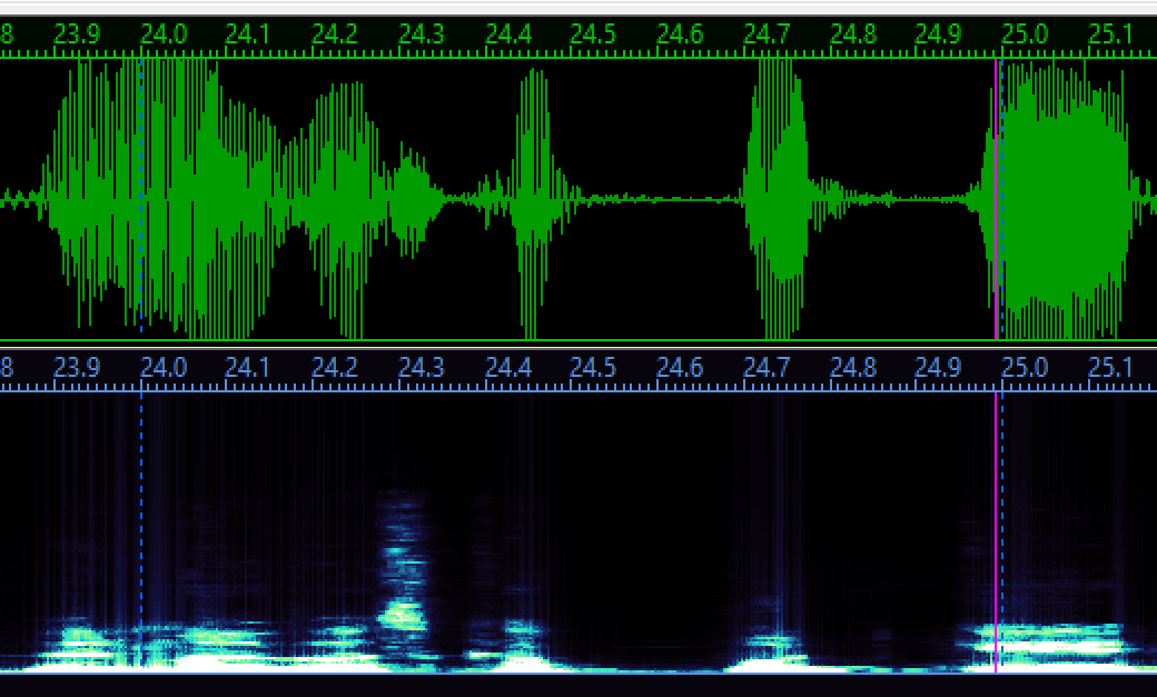

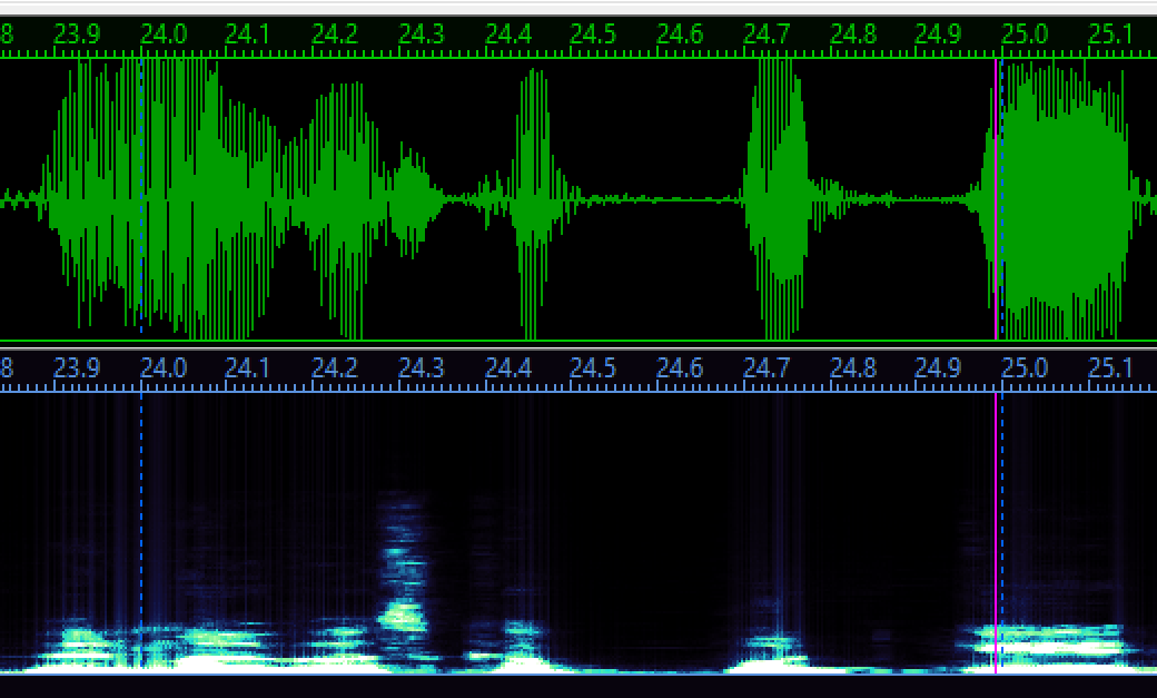

Man kann das natuerlich Pi mal Daumen machen. Wenn du es genauer haben moechtest, brauchst du irgendetwas, was dir die Audiospur visualisert. Das sieht dann bspw. so aus:
Jetzt suchst du in beiden Audiodateien ein markantes Hintergrundgeraeuch (bspw. ein Knall).
Man kann ja im Video ja in etwa abschaetzen wo sie sich befinden. Auch wenn es unterschiedlich bearbeitete Audiodateien sind, sieht das aehnlich aus und hoert sich natuerlich gleich an.
Die Differenz der beiden Zeiten in den jeweiligen Dateien musst du dann bei mkvtoolnix eintragen.

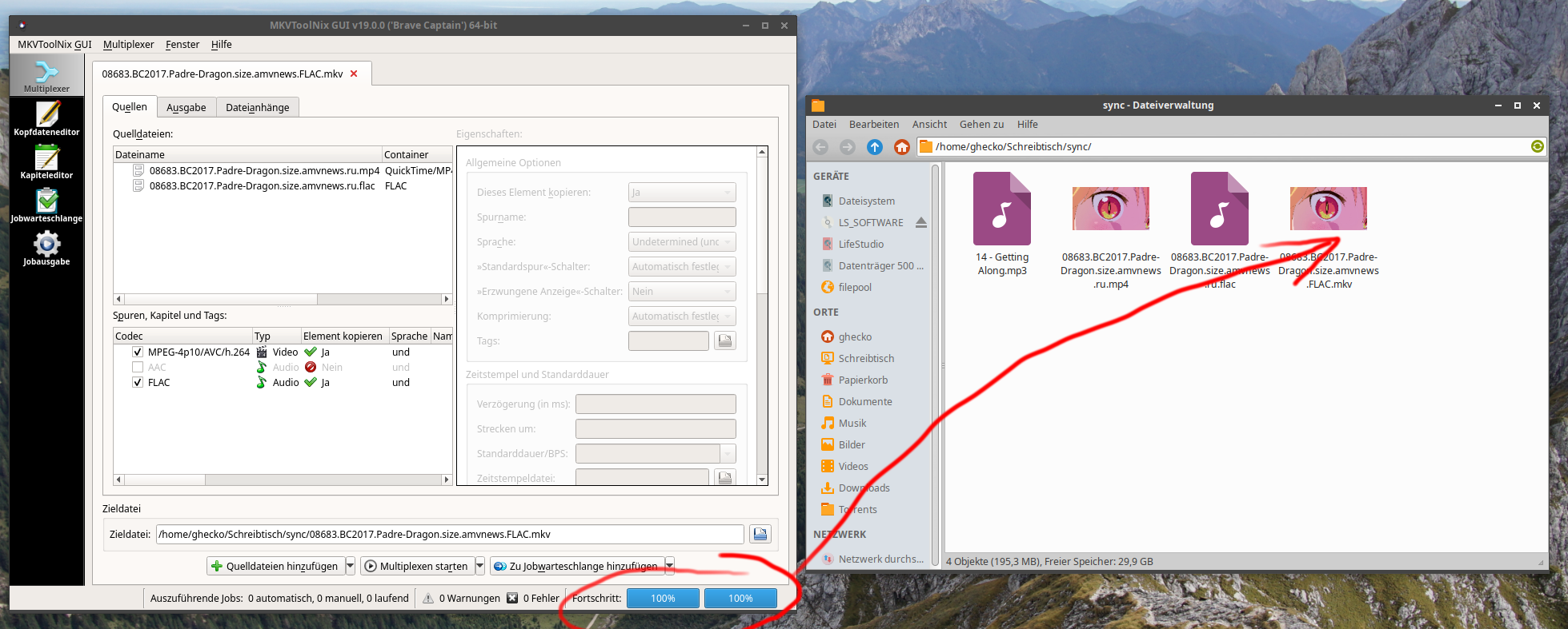

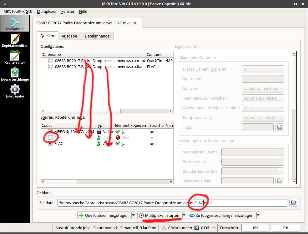

Hier mal das Handling von MKVtoolnix und Audacity beim simplen Austausch und synchronisieren:

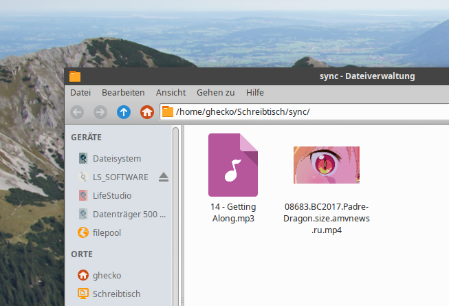

Das Video ist ein Musikvideo. Ich will die Audiospur gegen das MP3 austauschen, weil es eine bessere Qualität hat.

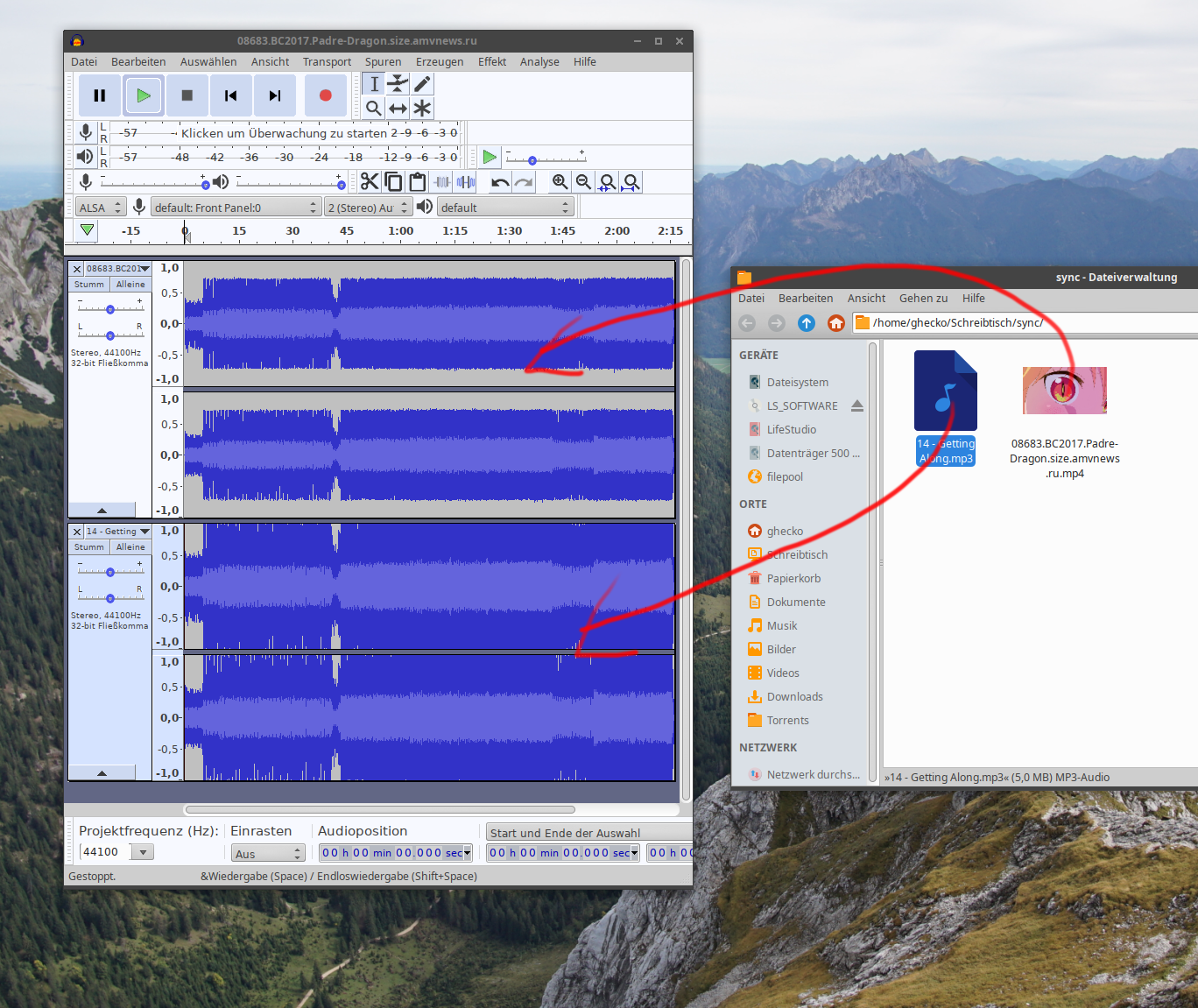

1. Ich öffne Audacity und ziehe das Video und die Audiodatei hinein.
2. Mit der Lupe zoome ich in die Audiospuren bis ich grobe Ausschlagsmuster ausmachen kann.
3. Jetzt verschiebe ich die Zielspur so, das sie ungefähr synchron zur Referenzspur liegt.
4. Jetzt zoome ich noch weiter hinein...
5. ...und halte Ausschau nach eindeutig identifizierbaren Markern. Damit man welche in beiden Spuren findet, müssen die Spuren schon einigermaßen aneinander angeglichen sein. Dafür hat man in Schritt 2 gesorgt. Bei Spuren die sich bspw aufgrund der Sprache stark unterscheiden sucht man sich am besten Marker aus dem Hintergrundgeräusch, was bei beiden Spuren gleich sein sollte.
Wenn ich wie oben welche gefunden habe, kann ich wiederum mit dem Verschiebetool aus 3. und dem Lineal-> (einfach mit der Maus oben auf den Zeitstempel über den Spuren fahren, dann hat man eine Vertikale Linie) die beiden Spuren exakt angleichen, so dass sich die Marker 1-1 überlagern. Wenn man das ganze anhört und es normal klingt (keine Verzerrung, kein Echo), dann hat man eine Synchronisierung die gut genug ist.
Weiter gehts im nächsten Post.
6. Jetzt gehen wir an den Anfang der Spuren und kontrollieren, ob sich hier alles überlagert. Bei Bedarf hier noch mal reinhören.
7. Dasselbe machen wir am Ende. Auch hier überlagert sich alles, also haben wir keine Verzerrung zwischen dem Original und der Austauschspur. Oder gar verschiedene Versionen.
8. Ganz am Ende fehlen aber noch ein paar Sekunden zum Original. Den Bereich markieren wir und erzeugen hier einfach Stille. Man könnte auch den Teil aus der Originaldatei kopieren.
Das kann auch am Anfang auftreten, hier gilt dasselbe. Stille erzeugen oder sich aus der Originaltonspur bedienen. Markieren, kopieren, einfügen. Nur die Position der synchronisierten Spur nicht mehr verändern!
9. Nachdem die synchronisierte Spur fertig präpariert ist, entfernen wir die Originaltonspur (X oben links) und exportieren das Ganze in ein neues Audiofile. Da das ganze letztlich in einem MKV-Container landet ist es völlig egal welches Format wir wählen. Ich entscheide mich für Flac, um erneute Kompression zu vermeiden.

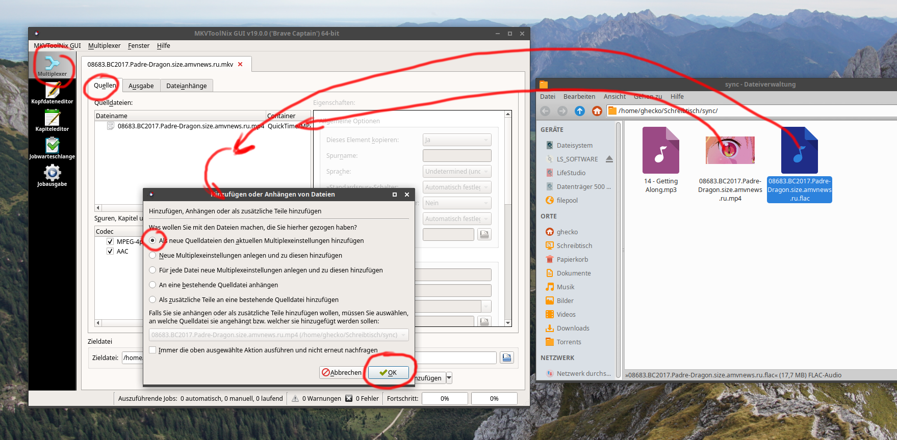

10. Jetzt öffnen wir MKVtoolnix und fügen unter Multiplexer bei "Quellen" die beiden Dateien ein, die wir mergen wollen. Bei dem Audiofile werden wir gefragt, als was es hinzugefügt werden soll. Mit den gezeigten Einstellungen übernehmen.
11. Jetzt sehen wir unter "Spuren, Kapitel und Tags" was die Quelldateien beinhalten. Die originaltonspur des Videos ist die AAC Spur, die deaktivieren wir von unserer Auswahl durch entfernen des Häkchens.
Dann wählen wir einen neuen Namen für das Assamble bei "Zieldatei:" und starten den Multiplexer.
Ergebnis: Neue Videodatei mit neuer Audiospur.
