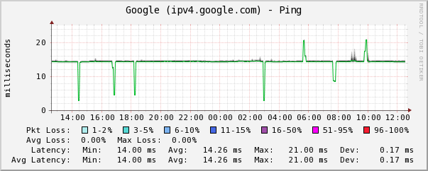

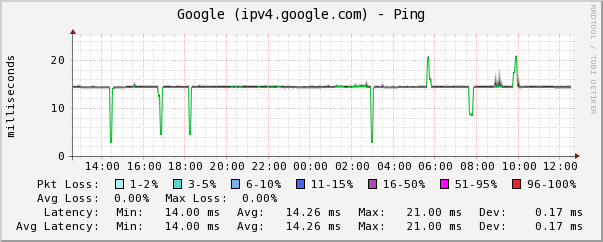

Jetzt mal eine qualifizierte Antwort: du suchst nach SmokePing.
Mit diesem Tool erstellst du ein paar Probes zu deinen liebsten Seiten/Servern die latency und PacketLoss für dich aufzeichnen und schön grafisch darstellen.
Alternative: Cacti mit AdvancedPing-Plugin. Zwar mehr für die gesamte Netzwerküberwachung gedacht, aber evtl. einfacher zu installieren. (Grafik aus Cacti attached)
