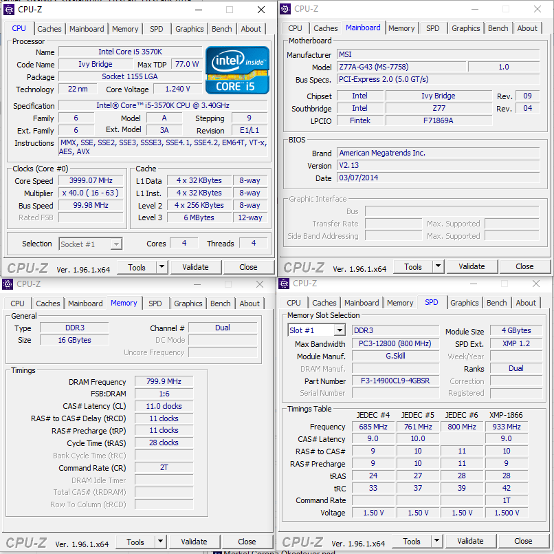

um diesen Rechner handelt es sich
Motherboard
CPU Typ QuadCore Intel Core i5-3570K, 3400 MHz
Motherboard Name MSI Z77A-G43 (MS-7758) (3 PCI, 2 PCI-E x1, 2 PCI-E x16, 4 DDR3 DIMM, Audio, Video, Gigabit LAN)
Motherboard Chipsatz Intel Panther Point Z77, Intel Ivy Bridge
Arbeitsspeicher 16197 MB
BIOS Typ AMI (03/07/2014)
