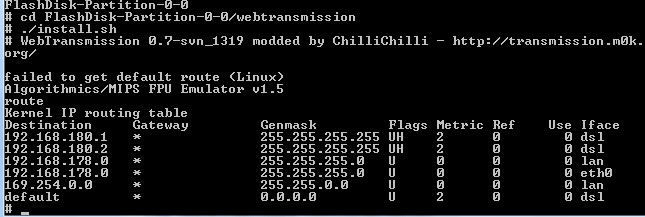

musste erstmal auf Werkseinstellungen zurückstellen und das ganze sauber
nochmal machen. Leider hab ich die gleiche Fehlermeldung bekommen.
Screenshot liegt bei. Welche währe denn die richtige Default Gateway Adresse ? :(
Gruß Dario
Die IP Adresse des Routers.
