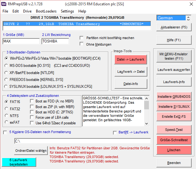

Danke für die Antwort nur leider bringt auch diese Software mir überhaupt nichts da der Stick von Programm nicht erkannt wird, der Stick wird ausschließlich in der Computerverwaltung - Datenträgerverwaltung angezeigt oder eben in der Eingabeaufforderung mit dem diskpart Befehl, jedoch habe ich mir RMPrepUSB runtergeladen und der USB-Stick wird erkannt nur weiß ich jetzt nicht was ich machen soll? wo bekomme ich denn einen Nand Flash Reader zu kaufen inkl. Software?

So ich habe eben mit dem Programm Maximale Größe mit der Boodloader-Optionen: WinPEv2/WinPEv3/Vista/Win7bootable so wie die Partition nicht bootfähig zu machen und Ohne Meldung und des Dateisystem NTFS ohne zusatzoptionen das Laufwerk Bereitgestellt. Als ich denn USB-Stick angeschlossen habe wieder am TV-Gerät ging es wie ich es gewohnt bin ohne Probleme, an was hat das nun genau gelegen? würde es sehr gerne genau wissen und nicht oberflächlich.
Das es jetzt nicht ging als der Stick nicht formatiert war ist klar, ich hatte ja auch geschrieben "wenn Du ihn noch mal formatiert bekommst". Dieses RMPrepUSB habe ich nie benutzt, aber Du hättest danach ja mal einen Test mit h2testw machen können, der Stick müsste dann ja auch erkannt worden sein. Wenn ich das hier der Anleitung richtig verstanden habe, dürfte der Stick nun als Supperfloppy formatiert sein, also ohne Partitionstabelle:
Boot as HDD (C: 2PTNS) - Recommended to try first!
This option simply adds a second, small hidden partition entry to the partition table. Some BIOSes will treat a USB drive as a hard disk if it sees more than one partition table, because the ‘specification’ of a ZIP drive (super-floppy) is that it must only have one partition (thanks to ‘online’ of www.boot-land.net for this discovery). If you want to boot a system from a USB drive as a hard disk, set this option and untick the ZIP option.
Das dürfte wohl wie schon vermutet den Unterschied gemacht haben.
