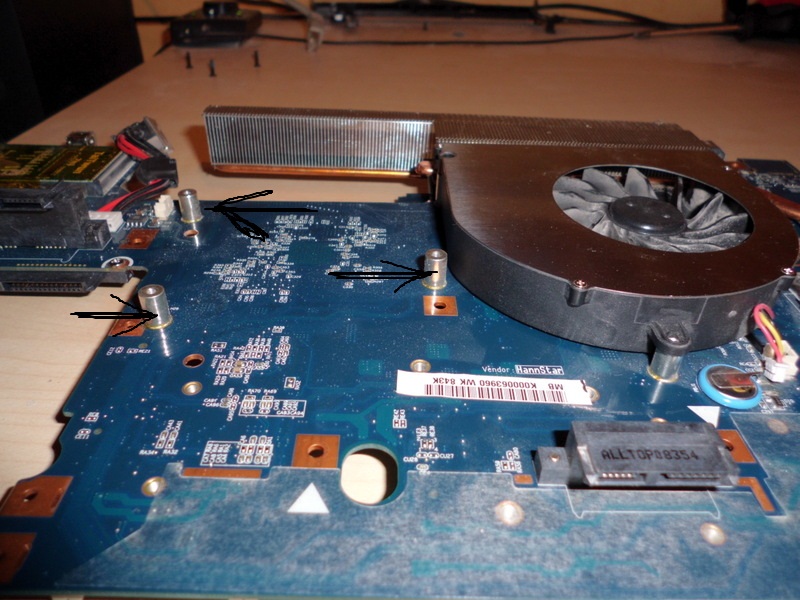

Ich habe mal ein Bild von meinem Mainboard hochgeladen.

Kann es sein, dass die Grafikkarte mit Kühler (Bild/Post 10#) auf der anderen Seite des Mainboards befestigt wird?
Ja ganz genau so ist es!
Also oben auf dem Mainboard ist die Graka mit Kühler verbaut. Und unten sind die Lüfter befestigt.
Das erste Bilde zeigt also mein Mainboard von unten.

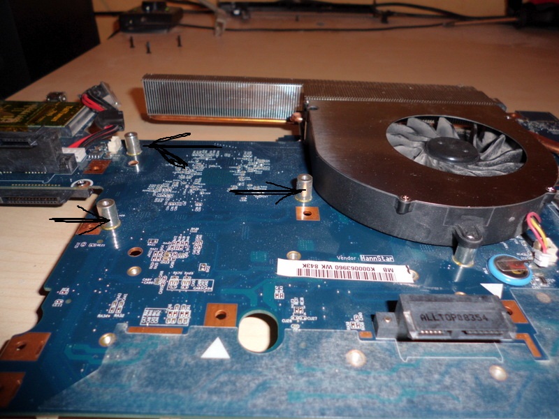

Ich habe hier nochmal zwei Bilder von unten mit eingebauter Grafikkarte auf der Oberseite
Häh? Wo ist denn da die Grafikkarte? Auf dem Bild in Post#10, hat die Heatpipe vom Kühler eine Krümmung! Ich kann sie auf beiden Bildern nicht sehen!
Die Grafikkarte wird doch an den Bolzen befestigt, die ich mit Pfeilen markiert habe, oder? Nur von der anderen Seite!?

Dann sieht es aber schon anders aus als auf dem Bild in dem ersten Post.
Ich glaube, Du brauchst Dir keine Sorgen machen. Der CPU-Lüfter kühlt auch Deine Graphikkarte mit, da er ebenfalls durch die vorgesetzten Lamellen pustet. Wenn Du alles ordentlich gereinigt hast, solltest Du Dir um die Betriebssicherheit keine Sorgen machen müssen.
@FreeYourMind: Die Graphikkarte ist auf der Rückseite des MB.
Ja das Bild ist ja auch von unten geschossen damit man sieht wie/wo der Kühler sitzen soll.
Ich mach nochmal eins von oben.
Nein Genau an diesen Bolzen sollte der Lüfter für die Grafikkarte liegen!
