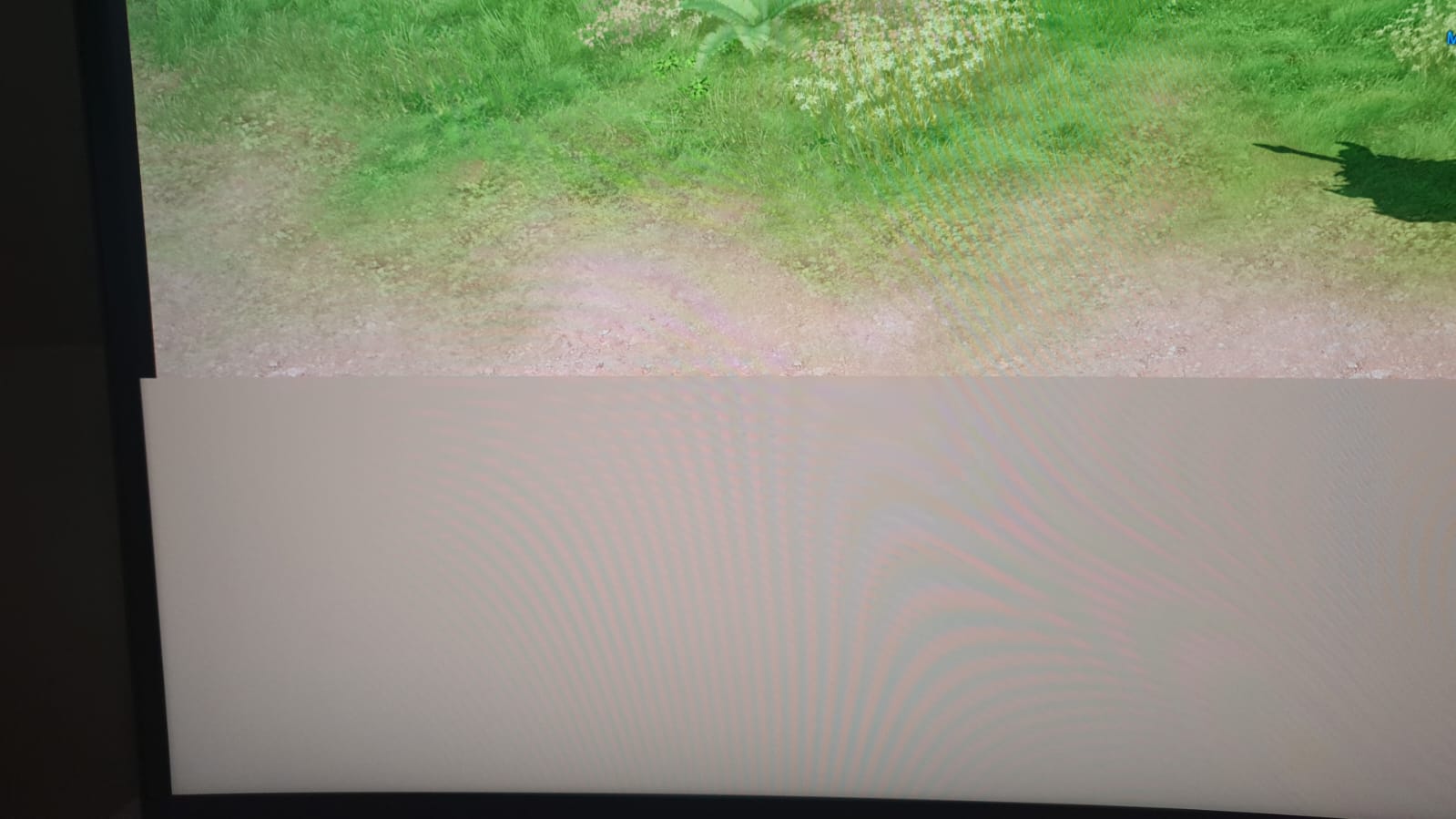

GPU Bios etc. bei uns auch alles auf dem aktuellsten Stand… glaube inzwischen, dass entweder das Mainboard einen weg hat oder es irgendwas total kompliziertes ist?
Gibt leider sonst auch keine Neuigkeiten… hatten eine neue Grafikkarte bestellt und eingebaut dann lief es in etwa 5-6 Stunden stabil und auch Temperatur sowie Wattverbrauch waren kein Problem bei Benchmarks.
In der Nacht kam es dann wieder wie aus dem Nichts zu solchen Blackscreens, Teilweise auch ganz komige Anzeigen ohne Lüfter hochdrehen.
Bin absolut Ratlos und vermutlich bleibt mir nur die Option den PC beim Integrator einzuschicken :/
Was mich so fuchst ist, dass die Problematik so Random auftritt und nicht reproduzierbar ist.
Grafiktreiber wurden mit DDU auch mal komplett entfernt und sauber installiert, ebenso keine Besserung…
