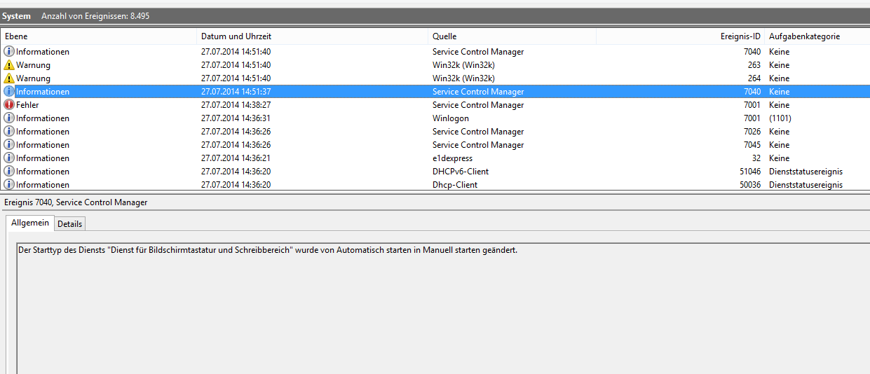

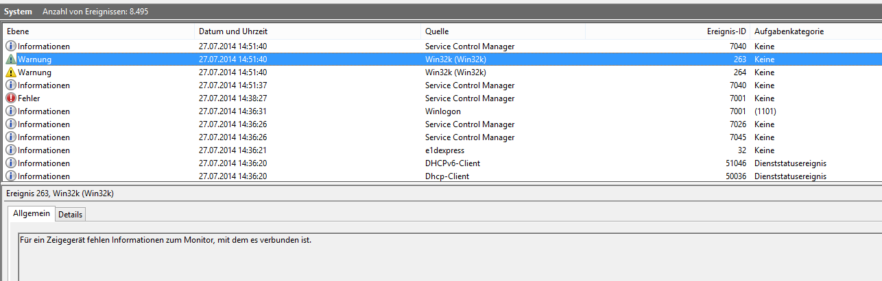

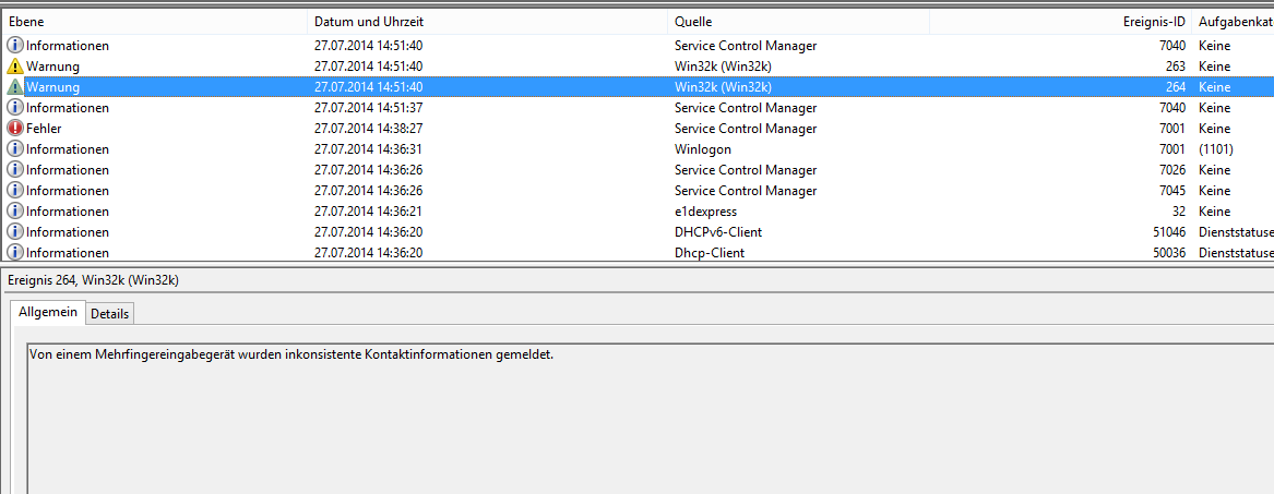

Folgendes erscheint in der Ereignisanzeige, wenn die Touch-Funktion ausfällt:
