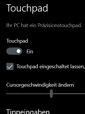

Normalerweise sollte das Windows 10 Touchpad-Menü so aussehen:
Und bei dir fehlt einfach dieser "Ein"-Schalter?

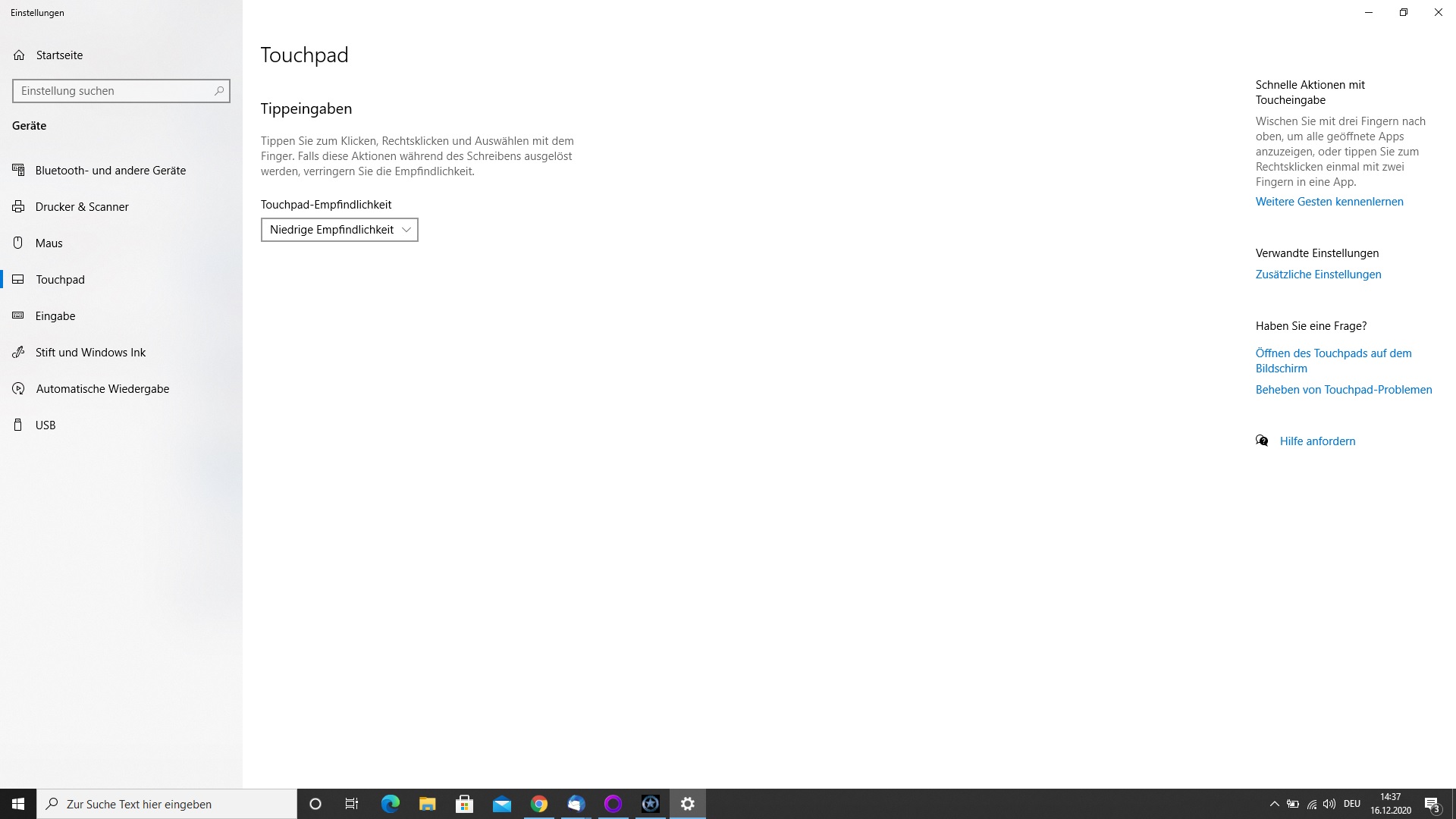

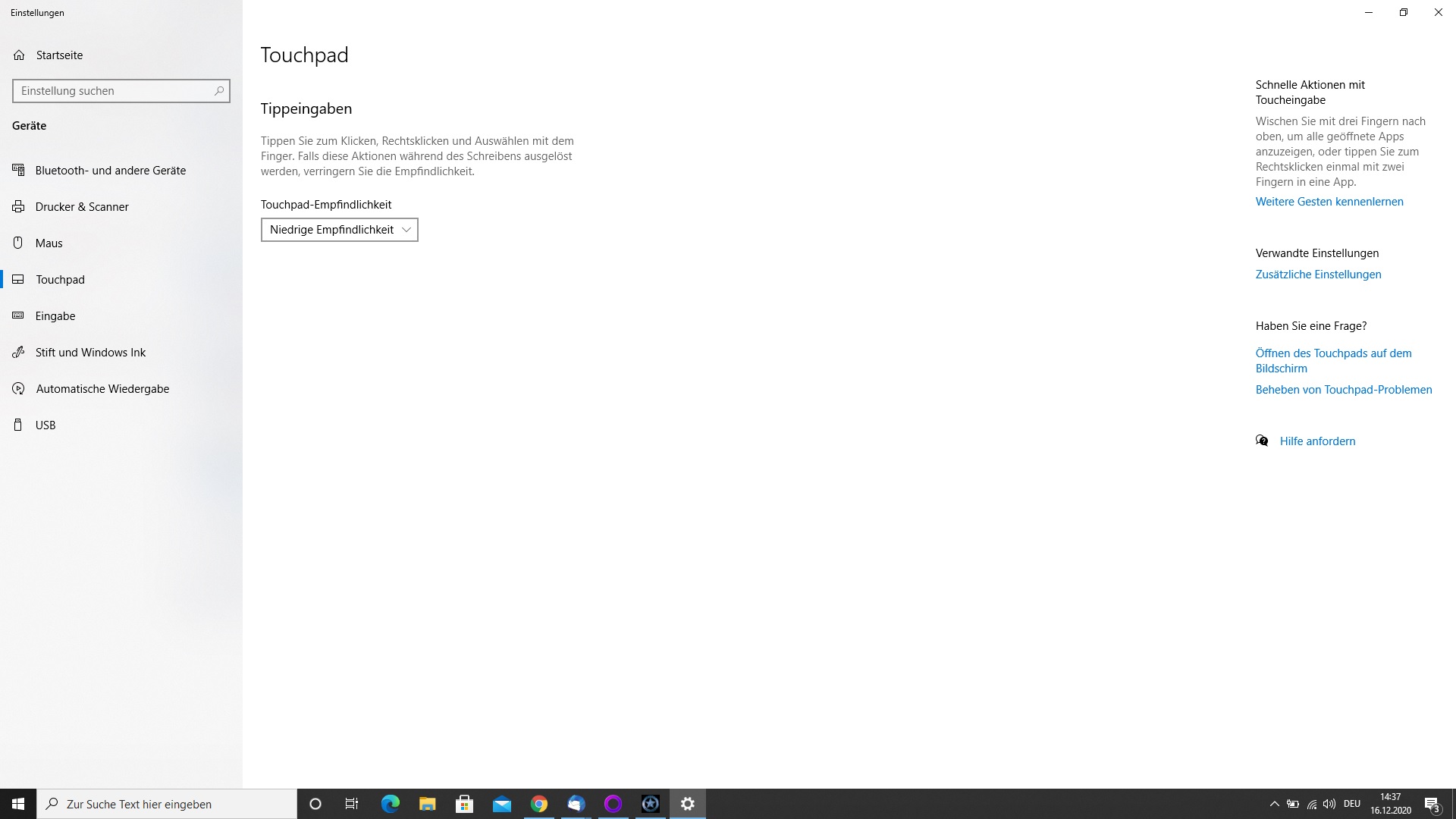

Die FN-Tasten funktionieren alle einwandfrei - bis auf die FN - F3. Die funktioniert zwar auch im Sinne einer Symboländerung - dies hat nur keinen Effekt auf das Touchpad. Und bzgl. screenshot: exakt, diese Einstellung fehlt gänzlich. Ich habe einen entsprechenden screenshot angehängt.
lead341 schrieb:
Ich habe den Synaptics-Treiber (synMSIdApp) installiert - dieser scheint jedoch gar nichts zu machen. Es ist kein Eintrag vorhanden und es erscheinen keinerlei Einstellungsmöglichkeiten. Auch unter hkey local machine (software) findet sich nichts von Synaptics (hier stellt sich eventuell die Frage, ob das Touchpad überhaupt von Synaptics ist - das konnte ich nicht herausfinden).
Meine Vermutung ist, dass gar kein Treiber dafür installiert ist. Starte mal das Windows Update und vielleicht findet er von alleine das richtige. Vorher das Installierte wieder löschen.
Wenn Windows nichts findet, brauchst du die genaue Modellbezeichnung vom Notebook. Damit gehst du auf die MSI-Homepage und suchst mal die Supportseite von diesem Modell. Dort sollten alle für dieses Modell relevanten Treiber aufgeführt sein - und sicherlich auch der für das Touchpad.
