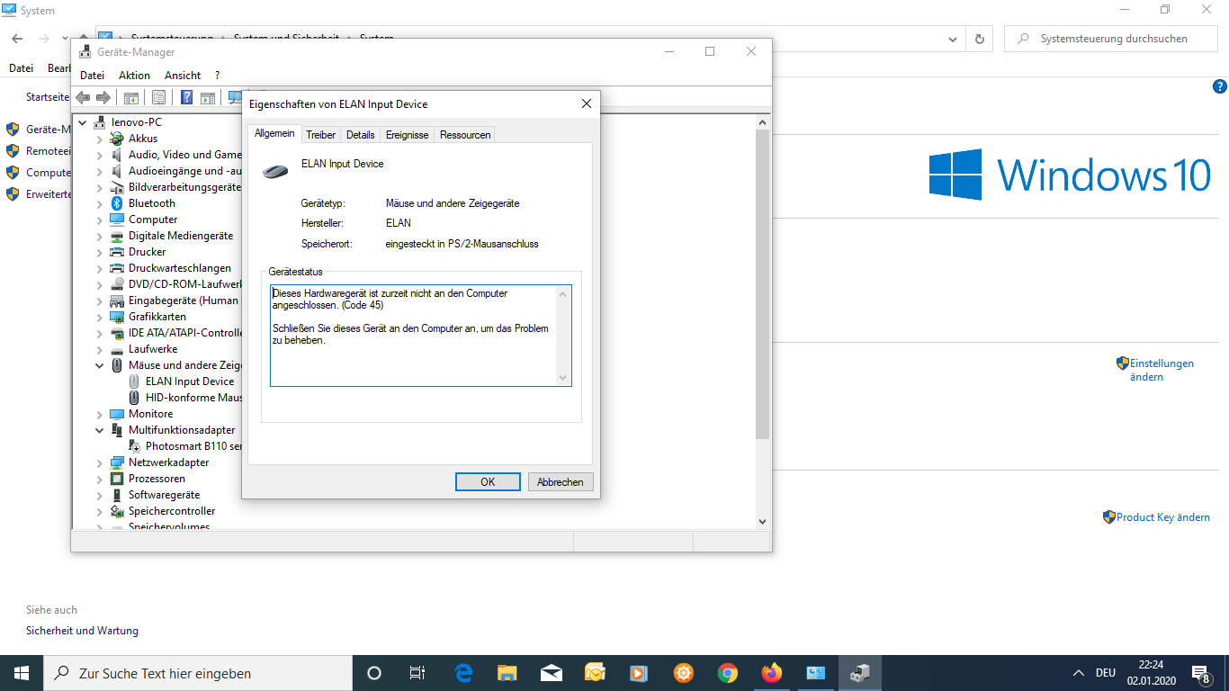

Hab ich versucht - funktioniert irgendwie nicht. Eintrag bei Elan Input Device:
Dieses Hardwaregerät ist zurzeit nicht an den Computer angeschlossen. (Code 45)
Schließen Sie dieses Gerät an den Computer an, um das Problem zu beheben.

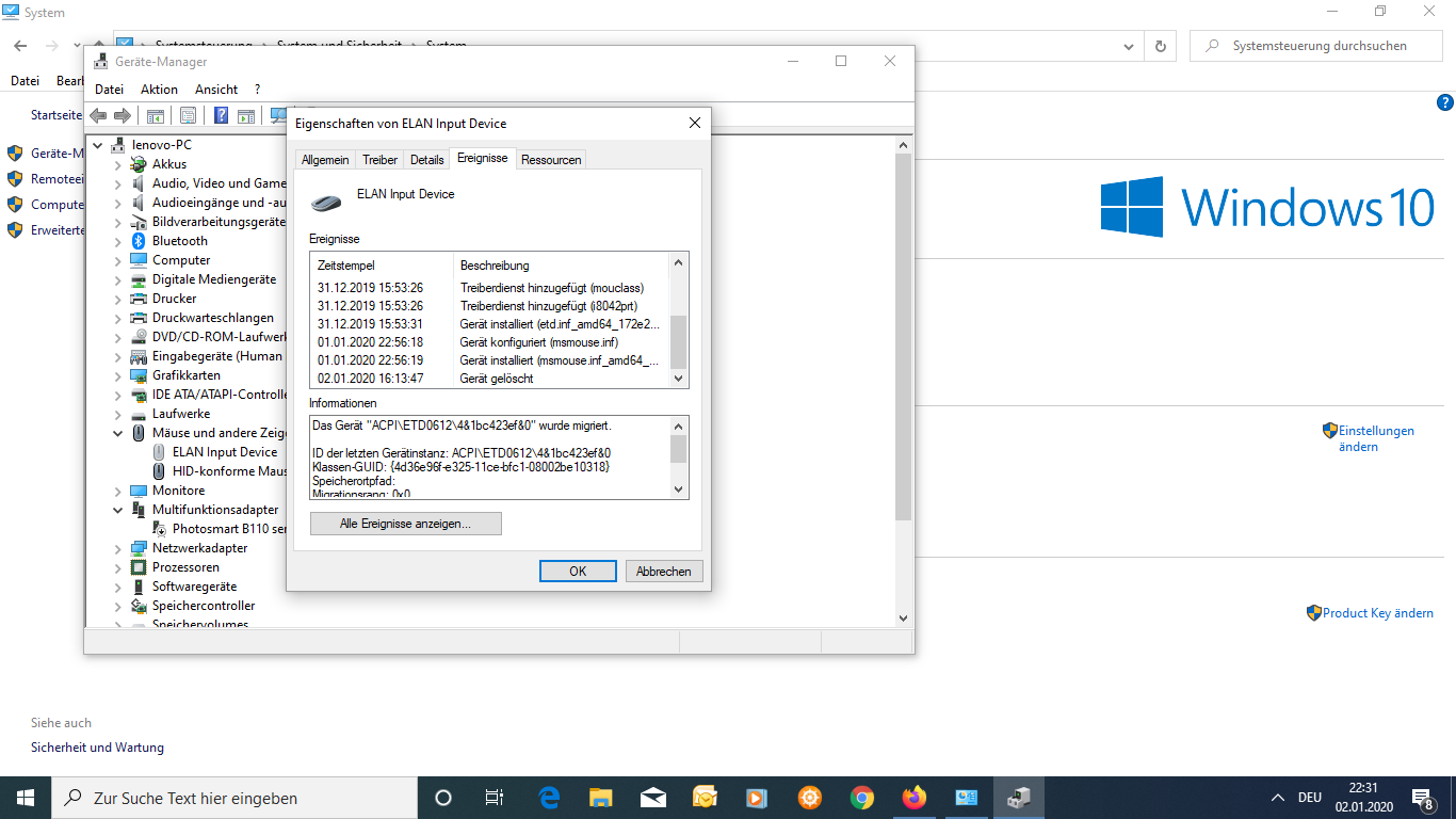

Eine Hardware kann man nicht loeschen. Nur den Treiberling dazu.
Loesch den ELAN auch mal weg. Danach Neustart. Wieder in den Geraetemanager und nachsehen.
Eventuell nach neuer Hardware suchen lassen.

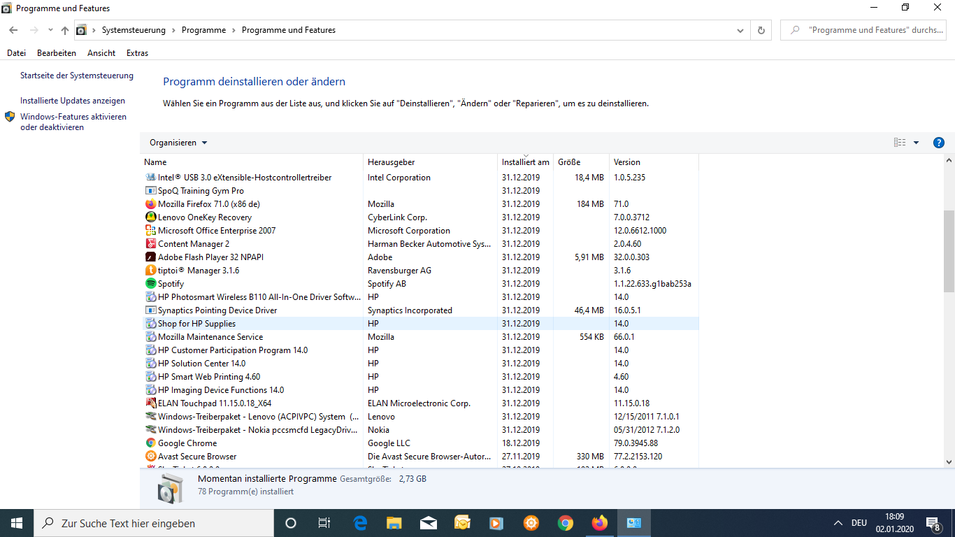

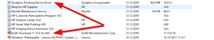

Die beiden Installationen sind deinstalliert?
Wenn nein, machen bevor Du das ELAN-Dingens im Geraetemanager loeschst.
Wenn ein Geraet im Geraetemanager ausgegraut ist, war die Hardware mal aktiv mit einem passenden Treiber. Verschwindet dieses Geraet heisst das, dass es deaktiviert, entfernt oder gestorben wurde. Wie Du das geschafft hast, keine Ahnung. Rein mit der Installation eines falschen Treibers kann ich mir nicht wirklich vorstellen. Damit wuerde es eigentlich nur funktionsuntuechtig werden und so auch angezeigt werden (gelbes Ausruefezeichen).
