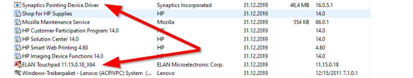

BFF schrieb:
Eine Hardware kann man nicht loeschen. Nur den Treiberling dazu.
Loesch den ELAN auch mal weg. Danach Neustart. Wieder in den Geraetemanager und nachsehen.
Eventuell nach neuer Hardware suchen lassen.
Die beiden Installationen sind deinstalliert?
Wenn nein, machen bevor Du das ELAN-Dingens im Geraetemanager loeschst.
Wenn ein Geraet im Geraetemanager ausgegraut ist, war die Hardware mal aktiv mit einem passenden Treiber. Verschwindet dieses Geraet heisst das, dass es deaktiviert, entfernt oder gestorben wurde. Wie Du das geschafft hast, keine Ahnung. Rein mit der Installation eines falschen Treibers kann ich mir nicht wirklich vorstellen. Damit wuerde es eigentlich nur funktionsuntuechtig werden und so auch angezeigt werden (gelbes Ausruefezeichen).
Wie waere es wenn Du zusaetzlich den Lenovo-Support anfragst? @derlars73
BFF
Die beiden Sachen lassen sich nicht deinstallieren....

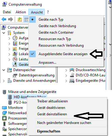

Im Gerätemanager lass Dir die ausgeblendeten Geräte in der Ansicht anzeigen, dann rechte Maustaste und Gerät deinstallieren anklicken.
Es war nur der Weg wie man da hin kommt und wie man das Gerät deinstalliert, ich habe in meinem Rechner kein Elan Touchpad. Du musst natürlich die Touchpads entfernen.
in der Hoffnung, dass nach Neustart alles wieder installiert wird?
Bei Elan Input Device ( im Geräte Manager unter ausgeblendete Geräte) steht unter Ereignisse Gerät wurde migriert und am 02.01.20 Gerät wurde gelöscht.....🤔
Wenn es gelöscht wäre, stände es nicht im Gerätemanager. Rechte Maustaste auf das Gerät und Gerät deinstallieren wählen, siehe mein Bild. (Nicht in die Ereignisse schauen.) Sonst mache es mal als Administrator im abgesicherten Modus.
