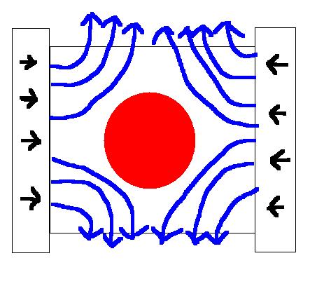

Ich denke nicht das man damit ein besseres Ergebnis erziehlen wird.
Die Luft kann nicht mehr ungehindert zwischen den Lamellen hindurch strömen. Im Gegenteil, es ensteht ein Überdruck, zwar nur gering aber vorhanden. Dadurch bräuchte man schon mal wesentlich höhere Drehzahlen um auf den gleichen Luftdurchsatz zu erreichen.
Dazu kommt dann noch das es quasi keine Luftbewegung im Zentrum des Kühlers geben wird.
Die Luft kann halt nur direkt zu den Seiten hin entweichen, und nicht komplett durchströmen.
Ich hab mal ne Skizze gemacht wie ich das meine. Bild zeigt so gesehen den Kühler von oben mit den Lüftern an der Seite. Das Blaue ist der Weg den die Luft zwischen den Lamellen hindurch nehmen wird. Der Rote Bereich in der Mitte wird allerhöchstens Minnimal bis gar nicht gekühlt.
Wie gesagt es gibt einen Test des Scythe Infinity, bei dem wurden 3 Möglichkeiten getestet...
1) 1x120mm Lüfter
2) 2x120mm Lüfter Push-Pull
3) 2x120mm Lüfter Push-Push
Die besten Ergebnise erzielte man mit dem Push-Push Prinzip. Der Test ist irgendwo auf xtremesystems zu finden. Und das mit dem roten Bereich in deiner Zeichnung glaub ich ehrlich gesagt nicht das es so wäre.
Gruß Deep
hmm es währe sicherlich einen Versuch wert, das mal auszuprobieren, weil ja den lüter gedreht hast du schnell. Ich denke das nicht wie auf der Skizze die Luft ausen rum strömt, sondern dass es mehr oder weniger unkontrollierte Wellen im Luftstrom gibt, also der eine geht mal über den andern und umgekehrt, das könnte durchaus die Wärmeaufnahme steigern
Ich werde das am Wochenende mal testen und dann hier berichten ;).
Gruß Deep

Hmm... Ich denk die Verbesserung kommt schlicht und einfach nur zustande weil sich der Luftdurchsatz erhöht wenn man beide Lüfter nach dem Pushprinzip betreibt.
Wie man schon in der Skizze oben erkennt, wird da Luft auf zwei Seiten angesaugt und über zwei Seiten rausgeblasen. Quasi ne Parallelschaltung der Lüfter.
Bei Push-Pull unterstützt der hintere Lüfter nur den Vorderen und es wird nur über eine Seite reingeblasen und über eine rausgesaugt. Also eine Reihenschaltung.
Der Gesamtdurchsatz dürft sich dabei nur geringfügig ändern im Vergleich zu nur einem Lüfter.
Folglich müsst das Push-Push-Prinzip besser sein, was die Kühlleistung von dem Tower-Kühler angeht, aber eben die Anordnung oben in der Skizze schlecht für den Luftstrom im Gesamtgehäuse.
Besser wärs da die beiden Lüfter über Eck anzuordnen. Also dass der eine von rechts und der andre von unten reinbläst. Der Gehäuselüfter links und das NT oben übernehmen dann das direkte Abtransportieren der warmen Luft :)
*edit*
Dürft dann auch wesentlich besser sein was den möglichen Luftsau in der Mitte des Kühlers angeht und die Lüfter arbeiten nicht mehr gegeneinander.
MfG
Das mit der über Eck Anordnung ist leider bei meinem Thermalright True Black nicht möglich, bei den Tower Kühlern wo das funktioniet aber ebenfalls eine Überlegung oder ein ausprobieren wert.
