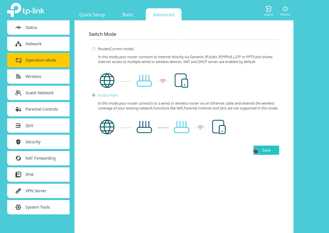

Evtl. hat der sogar bereits eine AP-Modus, sonst halt feste IP und DHCP aus.

Bitte auf das Bild von mir schauen, das Gerät hat dafür einen Modus.

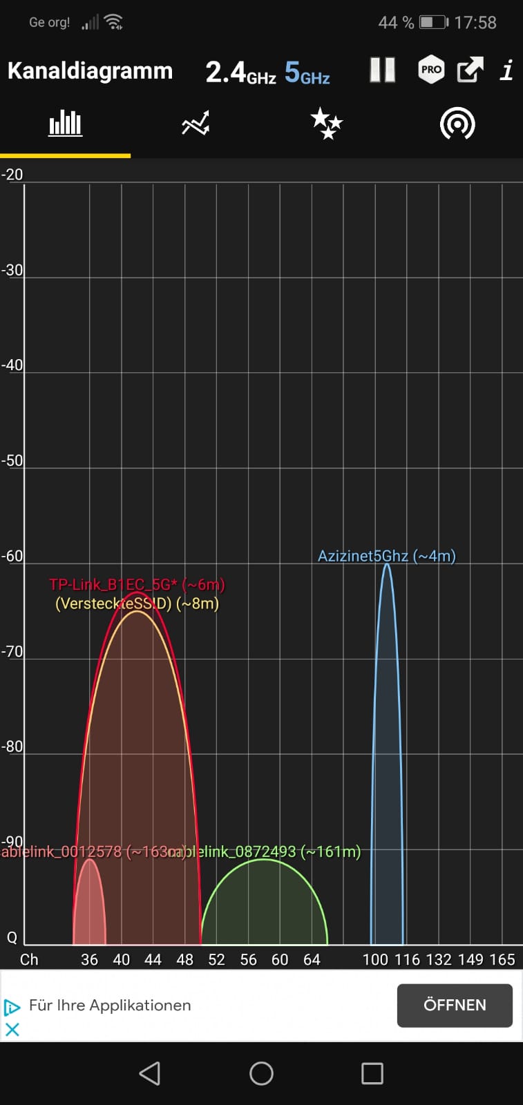

Ja stell für 2,4 Ghz K1 oder K13 ein. Bei K13 kann es sein das einige ältere Clients nicht verbinden. 5Ghz WLAN auch einschalten (teilen). Da nimmst Du dann auch abweichenden Kanal vom Hauptrouter. Entweder 36-48 oder 52-64.

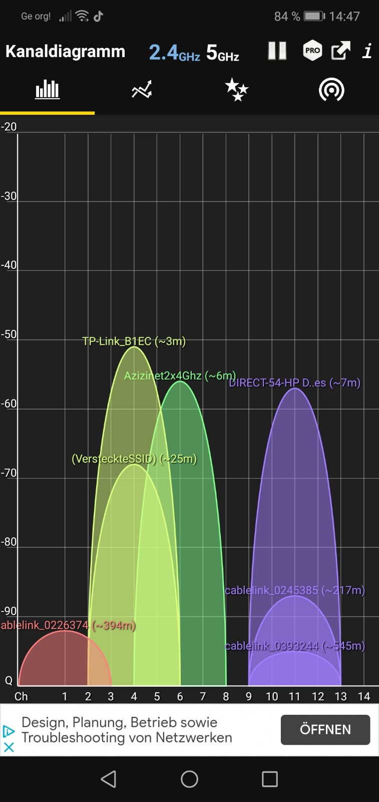

also bei 2.4 und 5ghz verschieden kanäle weil ich habe die auf auto und das sieht dann so aus.
Das Azizinet ist vom hauptrouter und der tp link vom AP ist das so gut oder dürfen die sich nicht schneiden ?
Und der tp link mein AP

Stell den Tp-Link auf K1. Dürfen sich nicht überschneiden. Wie sieht es denn im 5 Ghz Bereich aus?
So ist das in ordnung ?hildefeuer schrieb:Stell den Tp-Link auf K1. Dürfen sich nicht überschneiden. Wie sieht es denn im 5 Ghz Bereich aus?

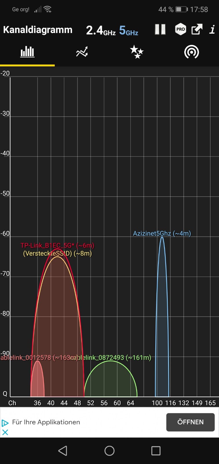

Das WLAN im Hauptrouter kann eingeschaltet bleiben. Beim TP-Link must Du für 5 GHZ auch einen anderen Kanal einstellen, K52-64. Auf dem Kanal K36-48 sendet ein Nachbar ca. 6m entfernt mit verstecktem SSID.

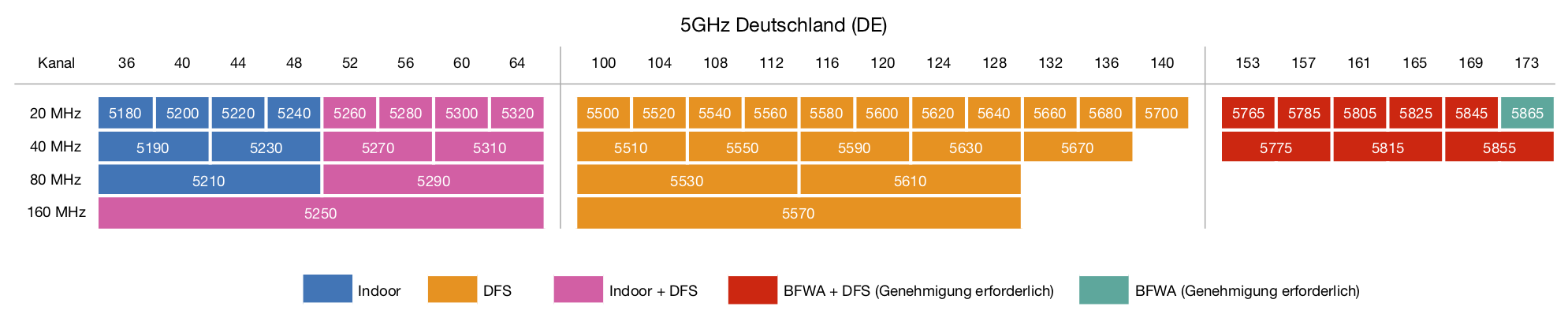

DFS beginnt ab Kanal 52:martinallnet schrieb:DFS beginnt ab Kanal 100.
Quelle: https://de.m.wikipedia.org/wiki/Dynamic_Frequency_SelectionBei Betrieb in Deutschland muss DFS auf den Kanälen 52 – 64 (5,25 – 5,35 GHz) und 100 – 140 (5,47 – 5,725 GHz) benutzt werden.
Hier noch ein Bildchen:
Quelle: https://wiki.freifunk-franken.de/w/WLAN_Frequenzen
Und das ganze schon vor 2 Jahren erklärt. Aber die SuFu scheint hier in letzter Zeit generell etwas unbeliebt zu werden...: https://www.computerbase.de/forum/threads/5ghz-wlan-auf-welchen-kanal.1859772/post-22394393

Der TP-Link C6 kann kein DFS, deshalb kann man auch keine Kanäle K100 oder höher und wohl auch nicht 52-64 einstellen. Außerdem ist K100 durch den Haupt-Router belegt siehe screenshot.
Der muss also auf K36-48 stehen bleiben. Dadurch wird bei Dir das 5 GHz Band unbrauchbar, weil da bereits ein Nachbar funkt.
