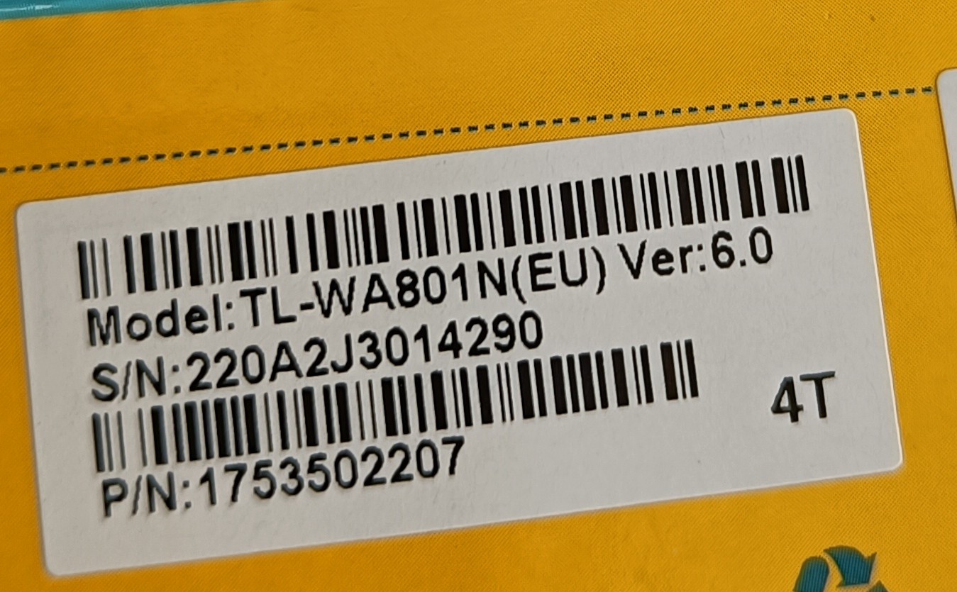

XN04113 schrieb:
Poste mal das Typenschild vom Gerät und die im Setup angezeigte Version
Ich glaube der ist Defekt. Laut Adminpanel sollte der angeschlossene das nächst höhere Modell sein - WA901ND
Genau aus dem Grund (und wegen der SSID) wollte ich ein Firmwareupdate machen, dachte es handelt sich nur um einen Anzeigefehler.
Am ehesten wurde die falsche Firmware auf die falsche Hardware geflasht
Auf dem einen Bild steht WA901 und am Anderen WA801 (???)

@zonediver Das ist es ja! Das Gerät ist laut Schachtel und physische Hardware ein 801ND mit 300mbit (wir haben schon die vorherige Revision hier), laut UI aber ein 901ND (der hätte aber 3 Antennen und 450mbit)

Habe eben mal die Firmware für den 801ndv6 geladen und das zip entpackt und erstaunliches festgestellt:
Die Anleitung ist für den 901nd. Wer sich also korrekt nach der TP-Link Anleitung verhält, flasht falsche Firmware. So wird das passiert sein. Aber wenn er läuft könnte man den zurück flashen auf 801nd.
Auf der Tp-Link Seite kann man die Firmware ja noch finden, incls. der falschen Anleitung.
Bis zum Flash bin ich ja nicht mal gekommen. Er hat direkt abgebrochen weil er einen Check macht und gemerkt hat dass die heruntergeladene Datei nicht passt. Ist aber komisch denn es war explizit die 801, da bin ich mir zu 100000% sicher weil ich das im Blindflug gemacht habe.
Das Problem bestand ja von Anfang an und erst dann wollte ich ein Update machen.
Die Anleitung ist eines - die tatsächliche Firmware ja was anderes. Ist ja auch bei anderen Anleitungen so dass nur eine für Modell A geschrieben wird und man Passagen für verschiedene Hardwarerevisionen findet weil sich nur Kleinigkeiten ändern.
Nein da fummel ich nicht weiter rum. Den haben wir erst vor wenigen Stunden neu bekommen
@XN04113 Natürlich - das Gerät hat einen Defekt. Das wurde in der Fabrik schon mit der falschen firmware geflasht
