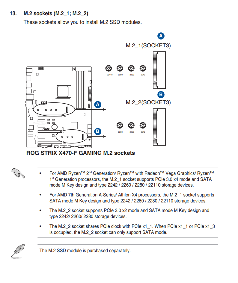

Ein Kumpel meinte es könnte etwas mit den Lanes auf meinem Mainboard zu tun haben, also mal das Handbuch studiert.
Mir ist bekannt das die Leistung gewisser Slots (z.B. der PCIe X16 Slot) gedrosselt wird bei entsprechender Belegung, aber das der PCIe-Slot der WLAN-Karte deaktiert wird, wenn ich den zweiten M.2 Slot nutze lese ich nicht raus.
