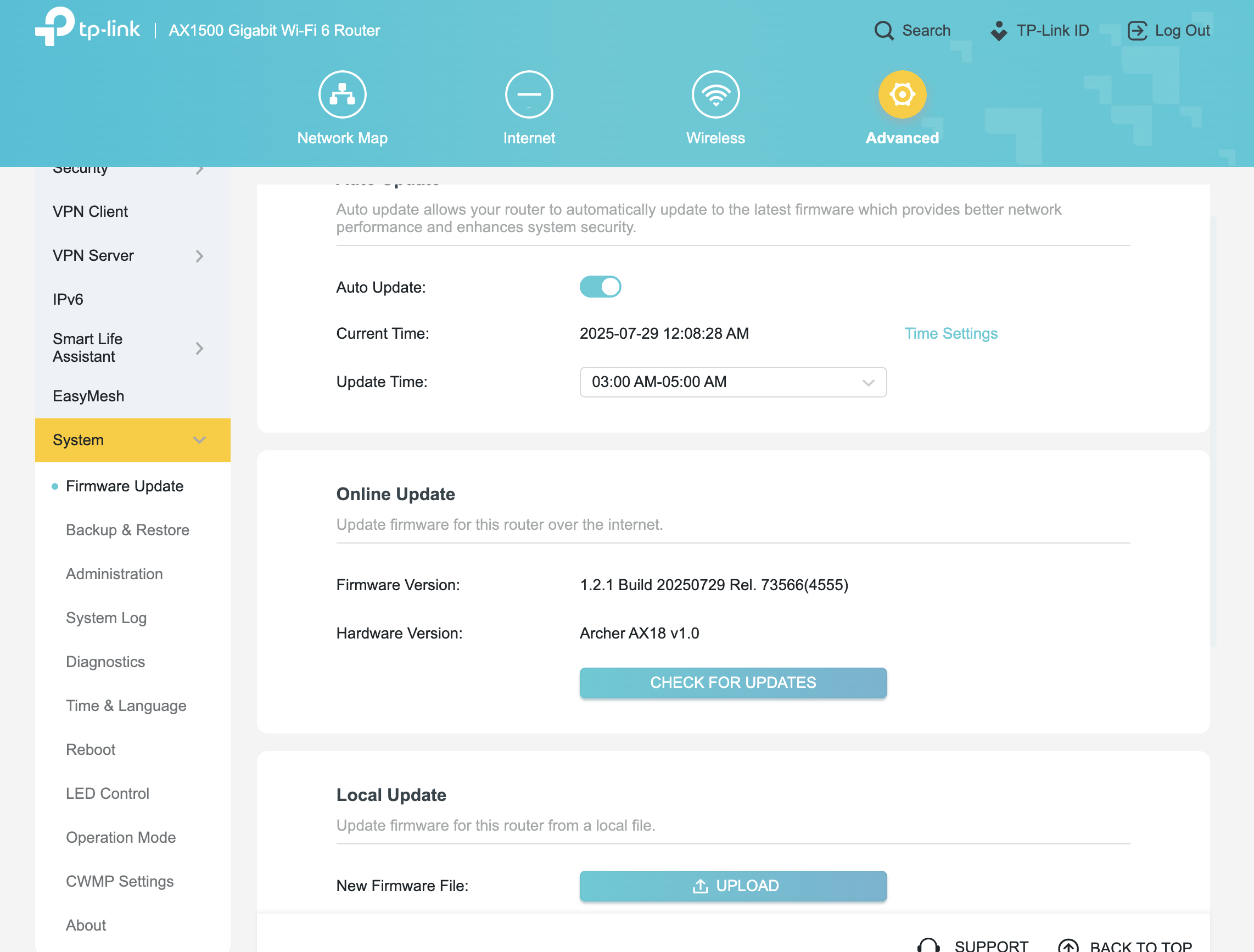

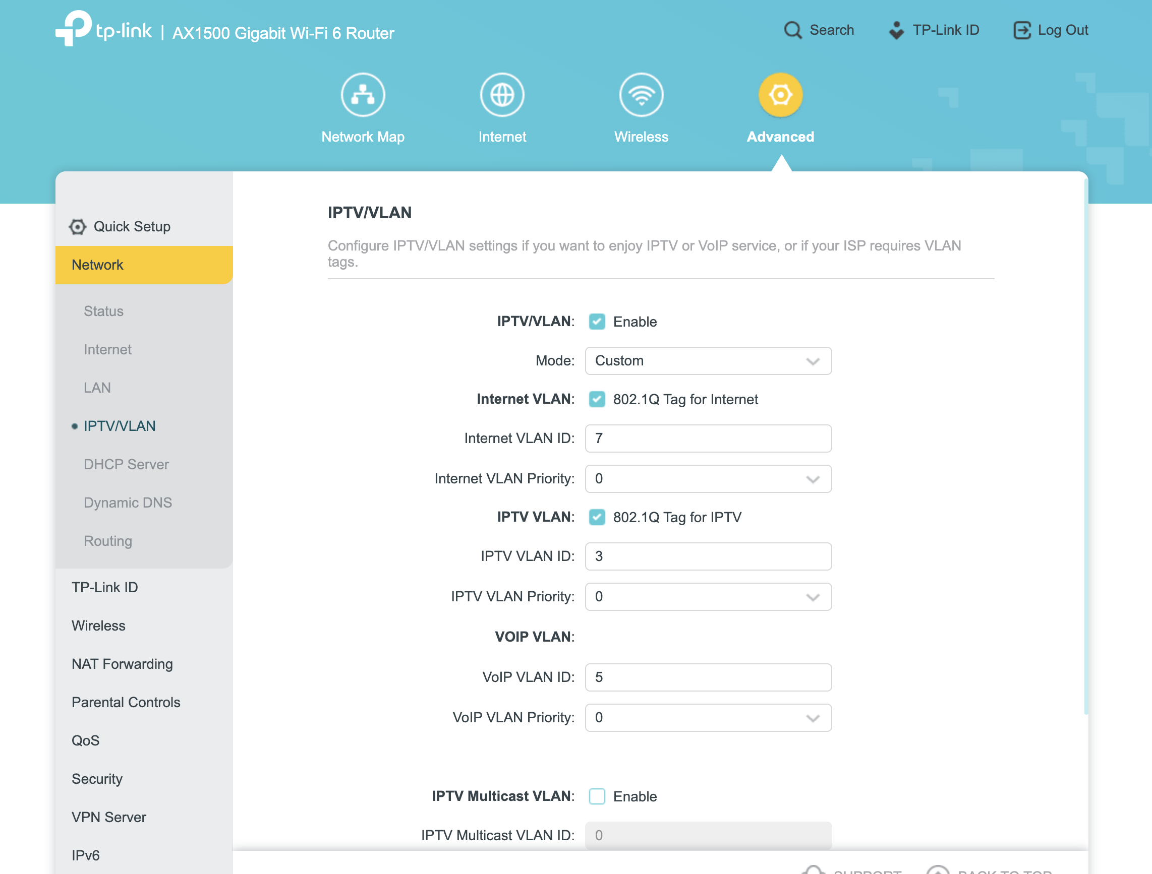

Leider bin ich ein Neuling was Internet Sachen betrifft. Ich habe in meiner Wohnung ein Telekom Glasfaser ONT und neulch einen Internetvertrag mit MainGau abgeschlossen, kann aber meine eigene Hardware (Router, TP-Link Archer AX18) nicht richtig einrichten. Ich wollte etwas sparsamer gehen weshalb ich keine Fritzbox gekauft habe sondern seperates Modem (Telekom Glasfaser Modem 2) und router. Modem scheint korrekt eingerichtet zu seini nach dem Schalt termin (grünes status Licht leuchtet kontinuierlich). Quick Set-up beim Router funktioniert nicht. Dynamic IP Addresse, IPTV/VLAN wurde enabled. Firmware Update wurde gemacht, hat leider nicht geholfen. Hat jemand diesbezüglich Erfahrung?

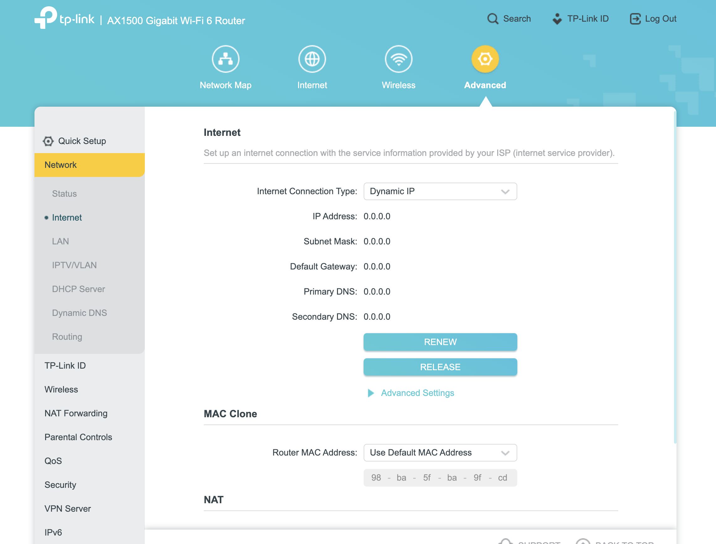

Mir fehlt da auf dem ersten Blick etwas Richtung PPPoE und Eingabe von Benutzername/Passwort für den Zugang.

Luftgucker schrieb:
Ich denke Dynamic IP ist falsch, du musst da PPPoE einstellen.
Wenn ich das richtig verstanden habe, braucht man für PPPoE zugangsdaten. Ich habe keine Zugangsdaten bekommen. Mein Internetanbieter ist Maingau

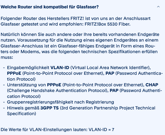

Irgendwas musst du bekommen haben.
Alle notwendigen Informationen sowie Einrichtungsdaten finden Sie in Ihrer Auftragsbestätigung.
Bitte beachten Sie, dass wir keine Garantie übernehmen können, dass sämtliche am Markt erhältlichen Geräte an unseren Anschlüssen fehlerfrei funktionieren.
Aus den FAQ von MAINGAU.

Danke für den Hinweis. Ich habe vergeblich für Zugangsdaten gesucht in einer separaten E-Mail. Sie waren Tatsächlich in der Auftragsbestätgung. Jetzt scheint es zu Funktionieren! Vielen Dank.
