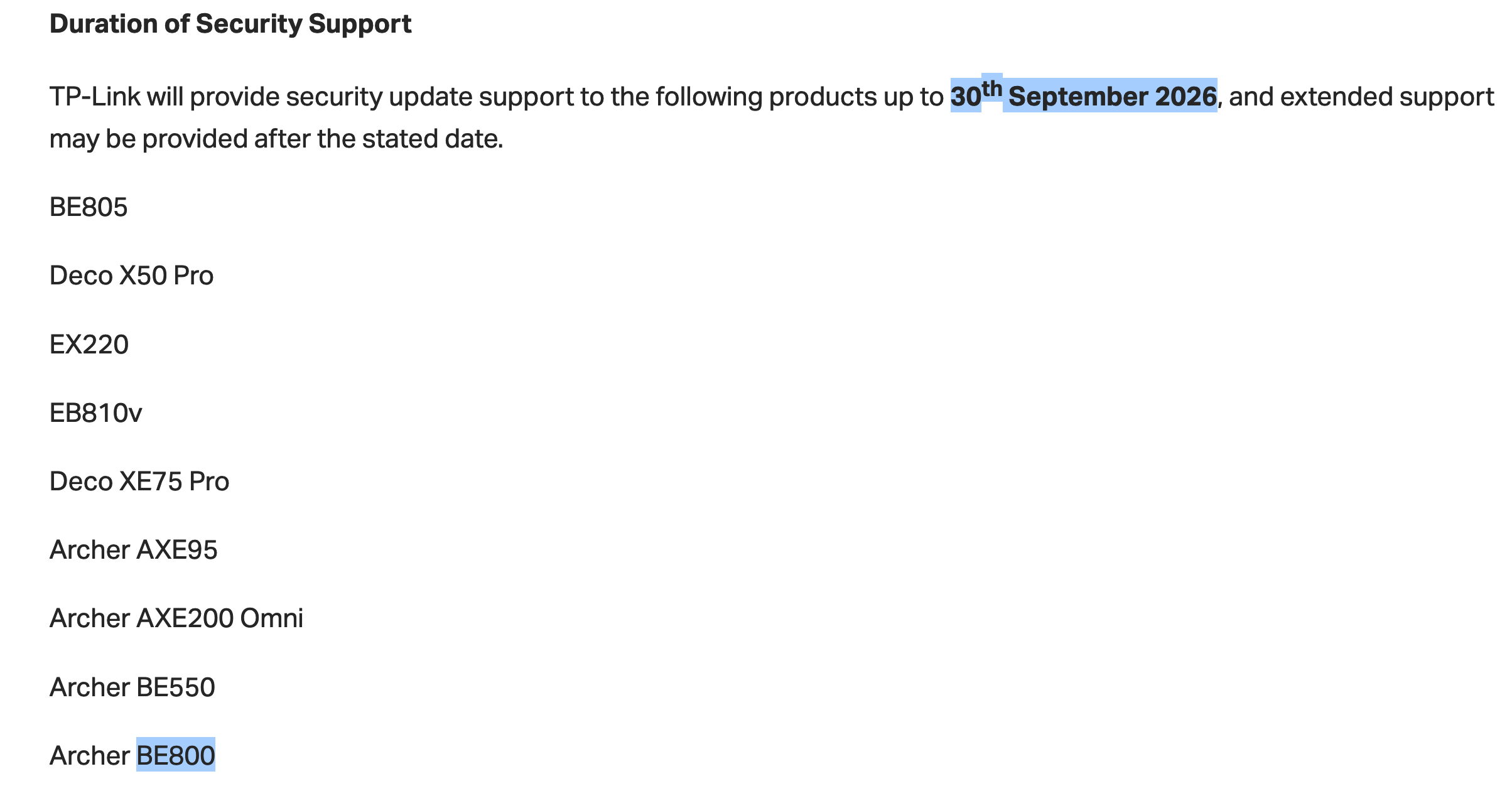

So wie man TP kennt, wird es wohl nicht länger als 3 Jahren sein.admirallocutus schrieb:Wie lange ist der Support für Software-Updates?

- Software Updates gibt es nur bis september 2026

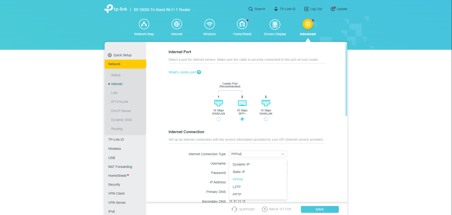

Gute Frage. Sowohl laut geizhals als auch offizieller TP-Link Seite wird kein Modem gelistet. In der Demo zum Router kann man aber irgendwas konfigurieren:iSteven schrieb:Ich bin mir nicht sicher, ob ein extra Glasfasermodem gebraucht wird oder der direkt mit ein SFP+ Modul verbunden werden kann.
Die Demo kann über der Support Seite aufgerufen werden.

Nicht ganz deine Variante, hab dem am Glasfaser Modem 2 der Telekom hängen was bei der vorherigen Installation genutzt wurde. Es ist auf jedenfall möglich das notwendige VLAN 7 einzustellen.iSteven schrieb:Ich wollte mir den BE800 kaufen, hat jemand den direkt an ein Glasfasernetz von der Telekom hängen?

admirallocutus schrieb:Wie lange ist der Support für Software-Updates? Habe ich im Artikel nicht gefunden.
Quelle:
https://www.tp-link.com/sg/support/faq/3182/

Das es nur bis September 2026 Updates gibt ist enttäuschend, die FRITZ!Box 5690 Pro müsste dann ja mit 5 Jahre Herstellergarantie bis 2029 Updates bekommen oder?
https://avm.de/service/status-der-produktunterstuetzung/fritzbox/

Herstellergarantie ≠ Updates!
Da die 6590 Pro aber auch von 1&1 vertrieben wird, und alle aktuellen Fritzboxen zudem gemeinsam die Qualcomm immersive Home Plattform haben, dürfte die updatezeit sogar noch über die garantiezeit hinausgehen, wissen kann das bis jetzt aber noch keiner.
Hoffen wir einfach nur dass die Investment Heuschrecken dem Support kein Strich durch die Rechnung machen! 🥲

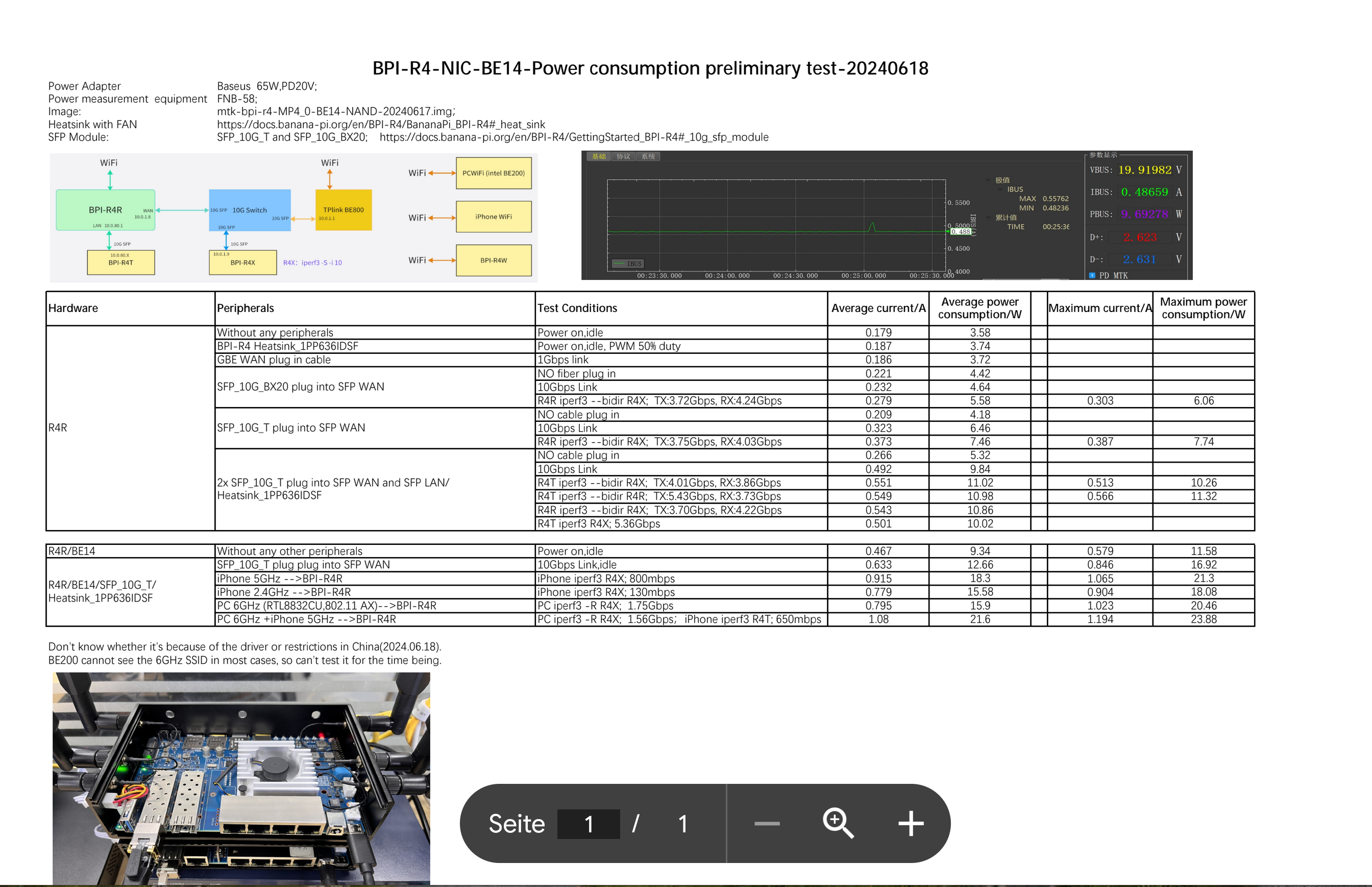

Warte dann lieber auf die zweite Generation WiFi 7 Chips die nicht mehr 15W verbraten...
https://docs.banana-pi.org/en/BPI-R4/BananaPi_BPI-R4-> m1 <- schrieb:Mir wäre er auch zu teuer, aber bitte sucht mal Alternativen mit der Leistung und Ausstattung unter 1000€
150 Euro Board + 75 Euro Addin Card.
Benötigt aber auch par Watt...

Garantierter Softwaresupport fuer grademal drei Jahre finde ich fuer einen 500 Euro teuren Router eine bodenlose Frechheit.

Klar. Aber bei der ersten Sicherheitsluecke die innerhalb der Garantiezeit nicht geschlossen wird, duerfte es unangenehm fuer AVM werden.Engaged schrieb:Herstellergarantie ≠ Updates!
