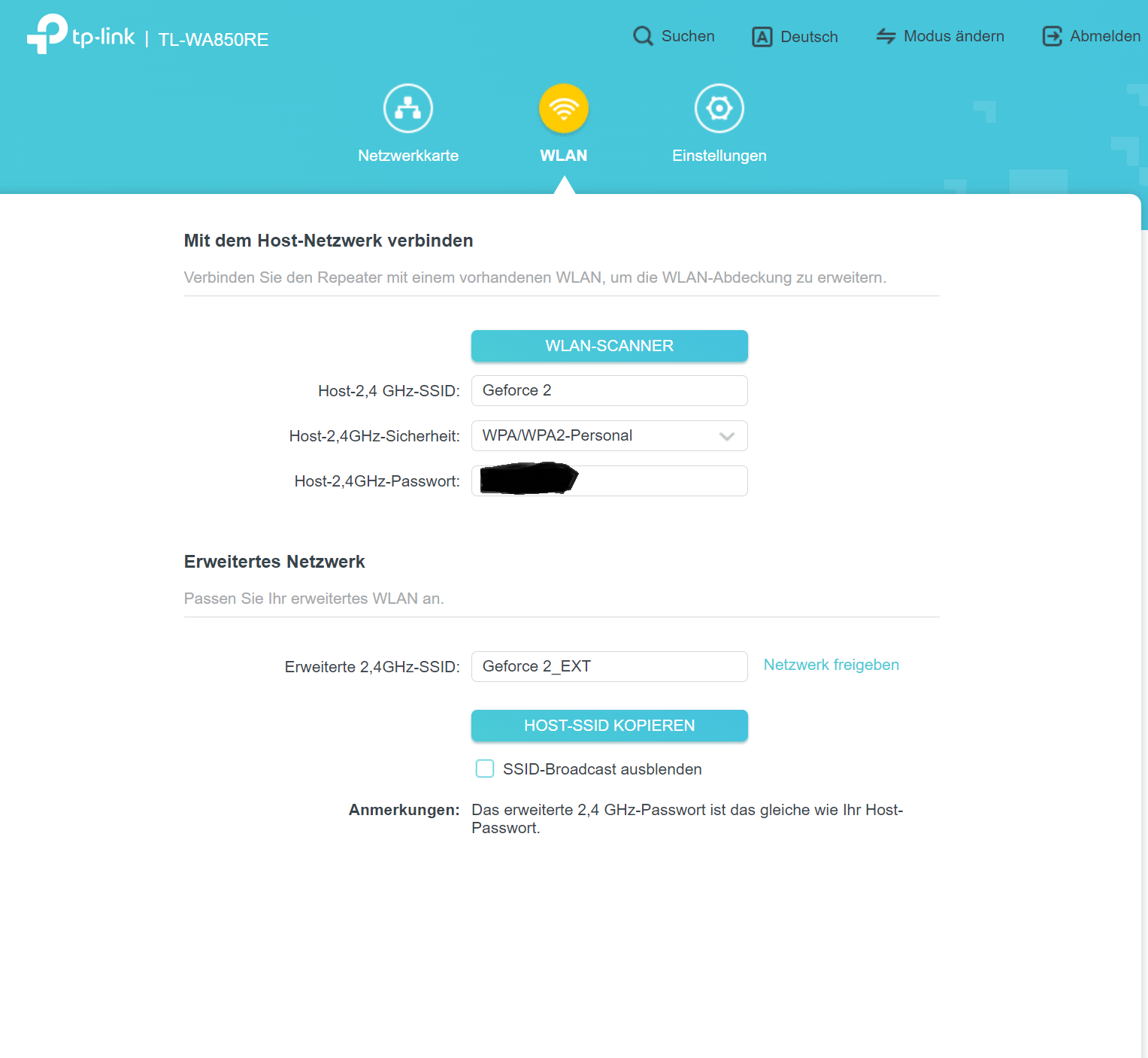

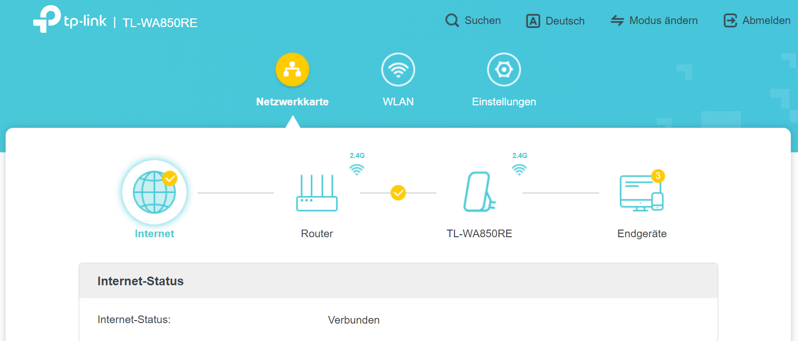

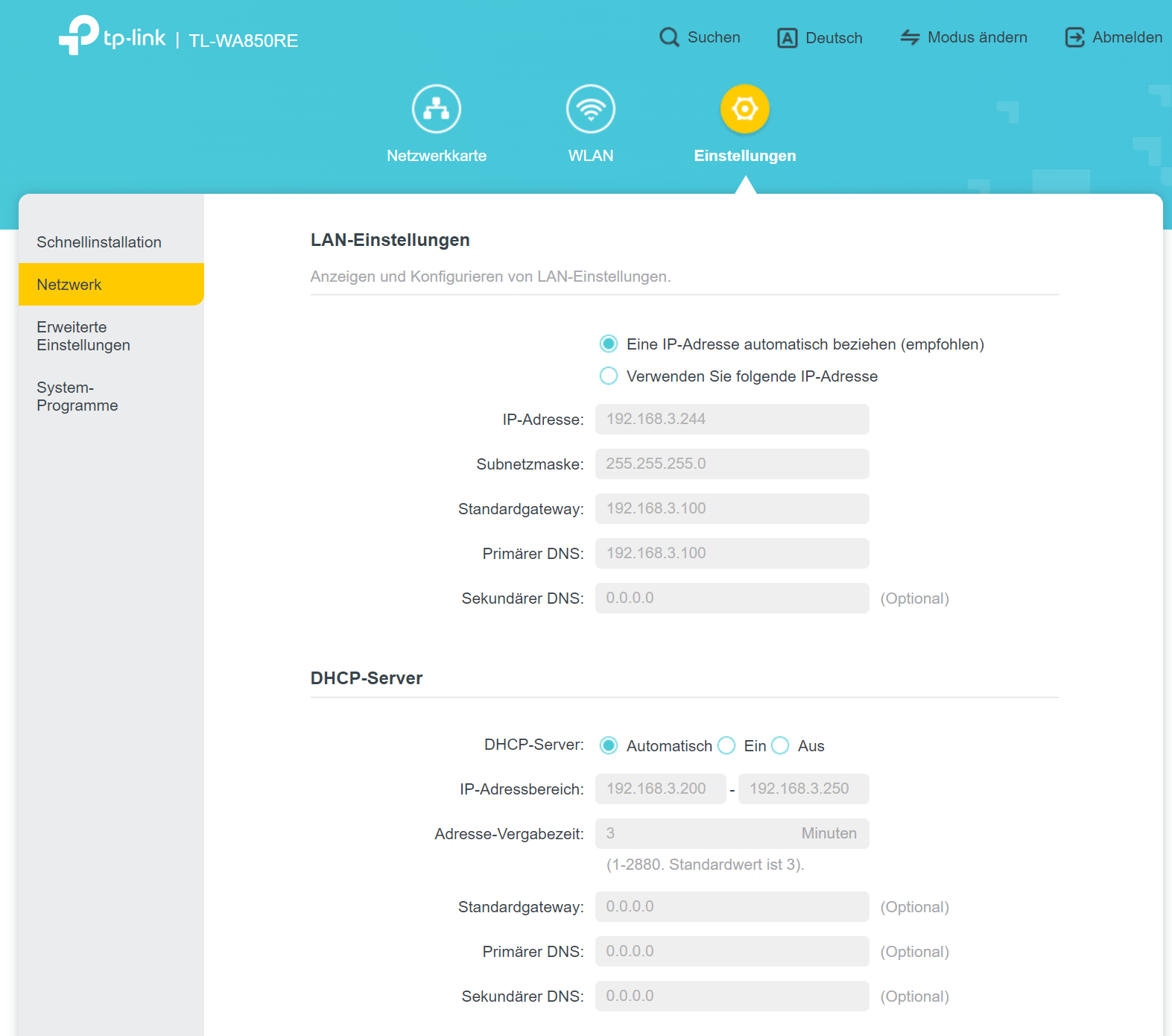

Im Keller Speedport 3 von Telekom und im WZ. Tp Link WR 841N als Access Point .
Dann den Repeater TL-WA850RE mit Tp Link WR 841N verbunden
OK. Bei einem Speedport Smart 3 meine dicke, dicke Bitte, dann gebrauchte Telekom Speed Home WiFi oder Speed Home WLAN holen, je nach Farb-Wunsch. In der Packung ist eine Wand-Halterung dabei, wenn auf-Regal-stellen nicht geht. Steht dann zwar ein wenig von der Wand ab, aber sollte tun. Dann hast Du nicht nur ein Mesh mit Access-Point-Steering (802.11k/v) sondern auch eine Web-Oberfläche für alle drei WLAN-Punkte. Und Du hast moderne (Sicherheits)-Standards wie PMF.
Sandy113 schrieb:
Hier unbedingt den DHCP-Server von „Automatisch“ auf „Aus“ ändern, Begründung siehe anderer Thread …
Sandy113 schrieb:
Hier unbedingt den Operating-Mode von Wireless-Router auf Access-Point ändern.
… und dann noch unter Wireless → Security:
  • Version: nicht „Automatisch“ sondern „WPA2“
  • Encryption: nicht „Automatisch“ sondern „AES“
Bei beiden unter System-Tools das Firmware-Upgrade durchgehen, denn weder der WA850RE noch der WR841N machen automatisch Updates. Auch deswegen bitte überdenken, ob man die langfristig daheim haben will, das ist mit Telekom Speed Home eine ganz andere Welt.
