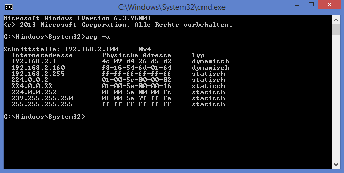

Noch mal mit LAN-Kabel verbinden und in der Windows-Konsole per
Code:
arp -a
nachschauen, welche IP der AP hat.
Habt ihr den ersten Punkt aus „7. Fehlersuche“ des Tutorials beachtet?
So das haben wir jetzt gemacht, m.E. ohne Erfolg, da steht nur die IP Adresse der Easybox und des mit LAN verbundenen Laptops.
Was auch total komisch (oder normal?) ist, dass das LAN-Netzwerk "Easybox" heißt, wenn wir uns per LAN am AP verbinden. Als ob der AP "unsichtbar" war.
