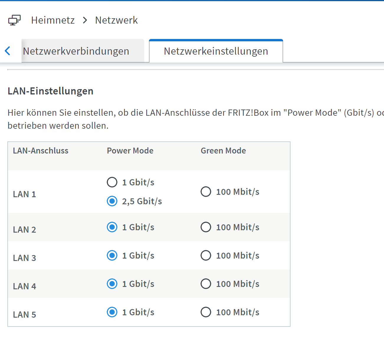

xexex schrieb:
Prüfe mal wie es bei dir konfiguriert ist.

Dann ändere dies mal so, dass nur der LAN-Port, wo der Switch angeschlossen ist, auf 1Gb/s steht.

Schau mal in den Energie-Einstellungen nach, was dort aktiviert ist.
Ich habe manuelle Einstellungen getätigt, deshalb sind beide Standard-Profile von AVM nicht aktiv.

Ich würde vorher aber noch schauen, ob eventuell der "Energiesparmodus" im Router eingeschaltet ist.
Siehe oben - nein! :-) Der ist so eingestellt, das LAN nicht heruntergerstellt wird.

? -> Siehe Screenshot in #14, wie sieht das bei dir aus?
