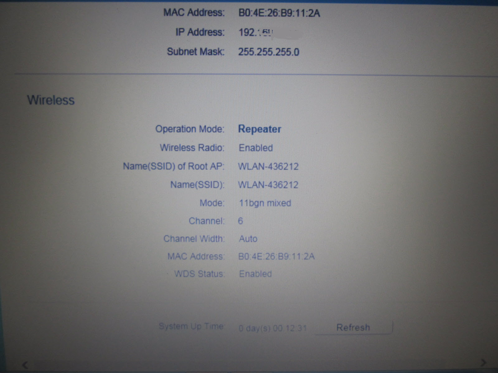

anbei die Einstellungen.
Ich habe heute nochmal umfangreich Experimente gemacht, aber der Fehler bleibt.

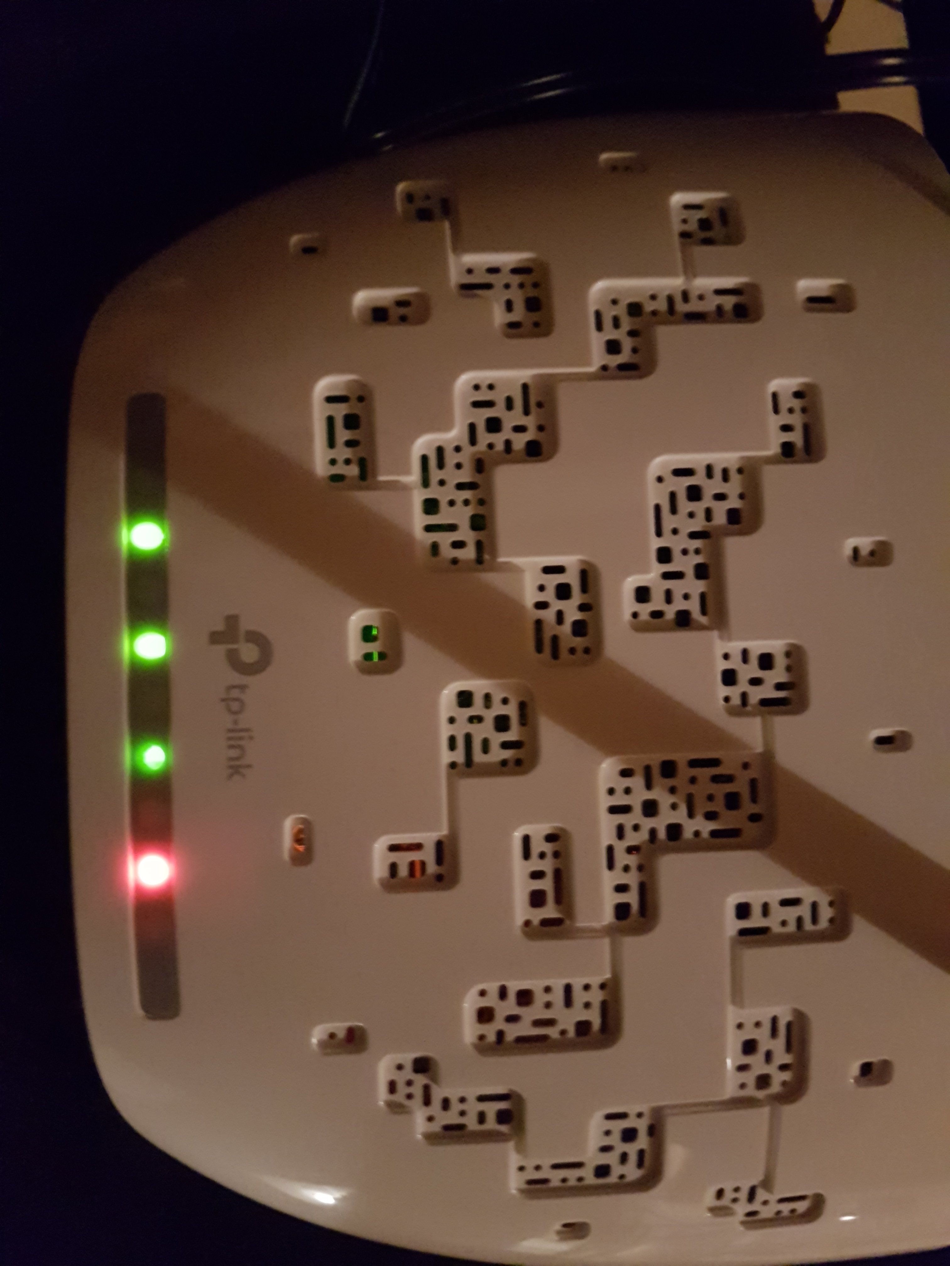

Ich habe noch bemerkt, daß auf der Rückseite ein kleines Knöpfchen ist, das mit Leuchte 4 (hier rot) korresponiert.
Wenn sie rot leuchtet, holt sich das t-Link korrekt Wlan vom Hauptrouter, man kann dann mit einem Netzwerkkabel zwischen Antenne und Notebook surfen.
Wenn das Smartphone sich an dem t-Link einloggen will, gibts öfter Probleme mit dem Passwort. Es wird da anscheinend das Passwort des Hauptrouters durchgeschleift. Wenn dann das Smartphone andocken kann, heißt es "kein Internet".
Möglicherweise sollte man dem Extendet-WLan einen anderen Namen geben als dem Grund-Wlan.
Wenn der tlink im Repeater-Modus ist, kann man ihn nicht mehr per Netzwerkkabel konfigurieren. Der Hersteller rät, es dann von Smartphone aus zu tun, aber beim Einloggen bleibt die Software hängen...
