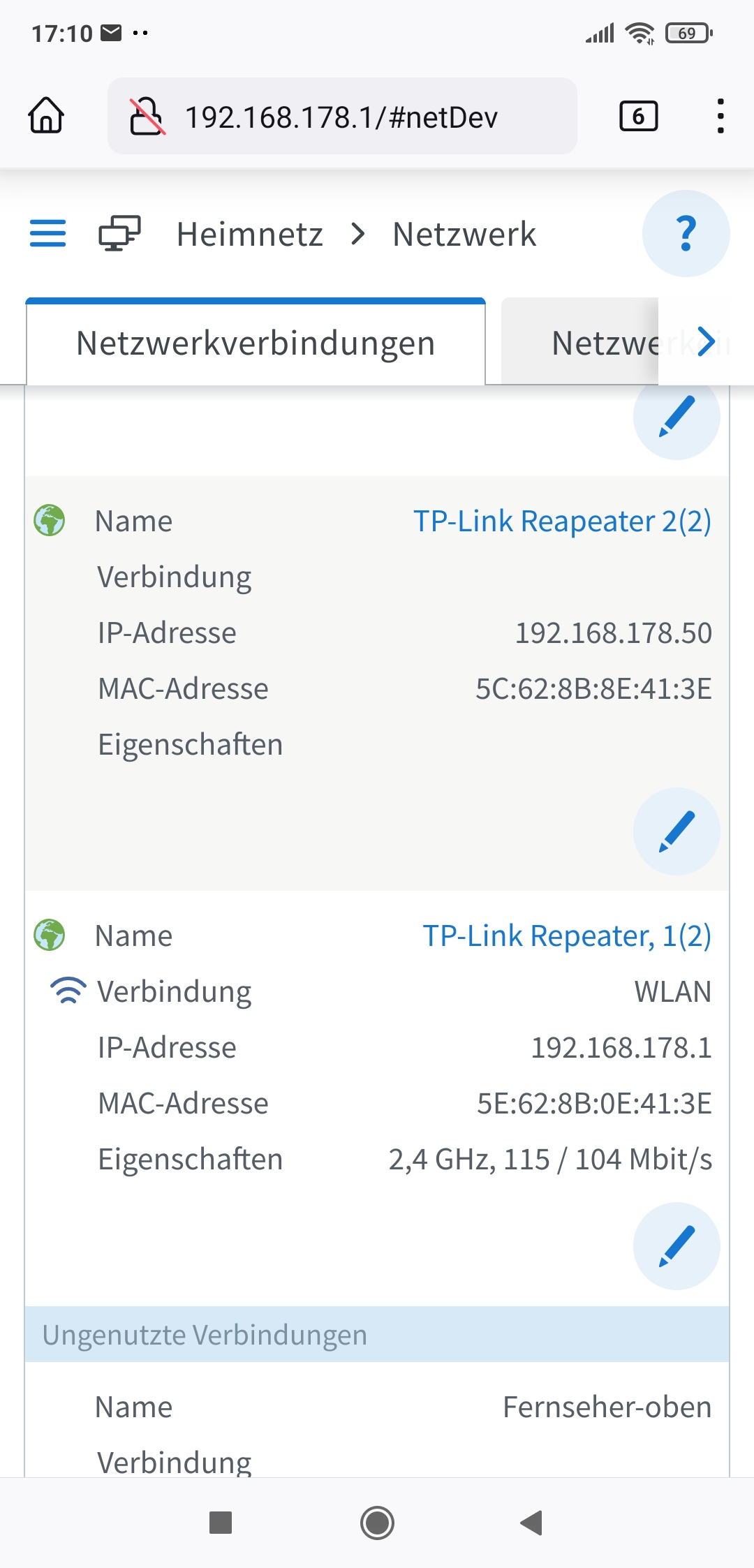

Habe seid ein paar Tagen einen TP-Link Repeater.
Verbinden ging problemlos und er taucht als TL-WA860RE mit der IP ...50 in der Fritzbox ...1 auf.
Aber da ist nun auch ein Eintrag espressif mit der IP ...1 in der Fritzbox, die ja selber die ... 1 hat.
Die Mac-Adresse unterscheidet sich im 4. Block, der Rest ist mit dem TP-Link gleich.
Und seit dem spinnt das Notebook, das ja eigendlich an der ...35 hängt.
Stöpsel ich der Repeater aus, geht alles.
Was kann ich machen, das der Repeater nicht mehr alles stört?

Der Name ändert sich, nehme ich in aus der Fritz, zeigt der Repeater, das er keine verbindung hat. Aber der Repeater hat auch eine LAN Buchse, ggf sind es deshalb 2 Einträge?
Frage Wäre dann, wie ich die ...1 aus dem Repeater heraus bekomme
Was ich mittlerweile genau weis, die beiden IP kommen von dem Repeater.
Ist er drin sind sie da, ist er raus sind sie nicht aktiv.
Daher habe ich Espressiv umbenannt, man will ja noch durchsteigen.

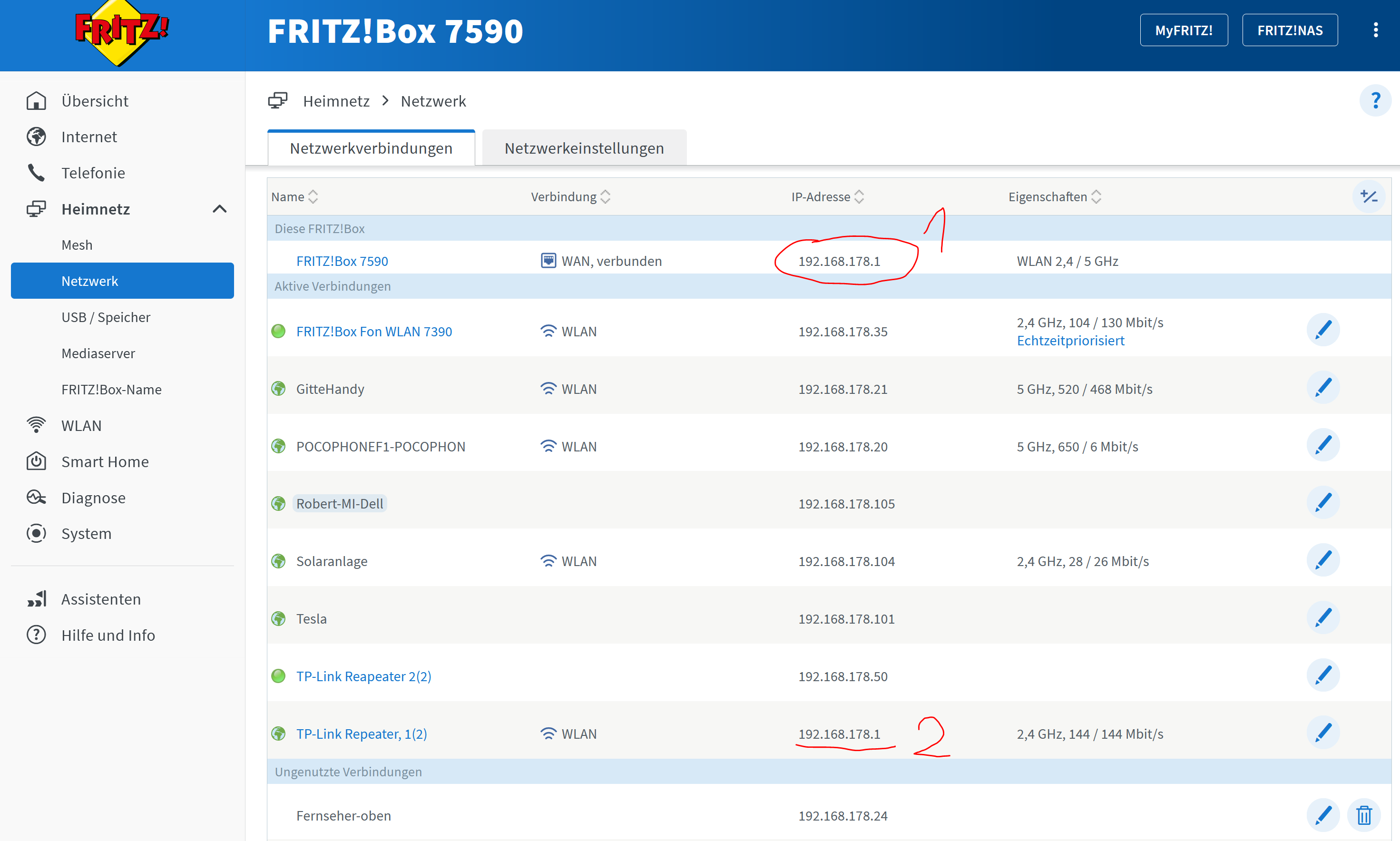

Solar ist nun aktiv, und, wenn ich den Repeater einstecke, sieht es so aus:
die .50 IP könnte ich beeinflussen, die an die .1 komme ich nicht dran.

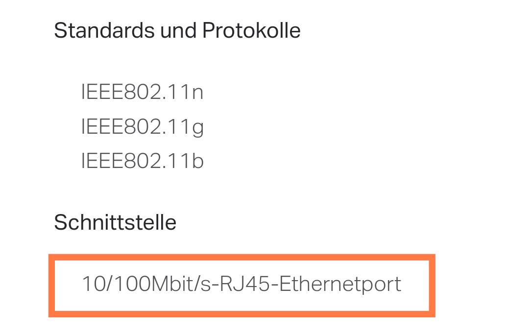

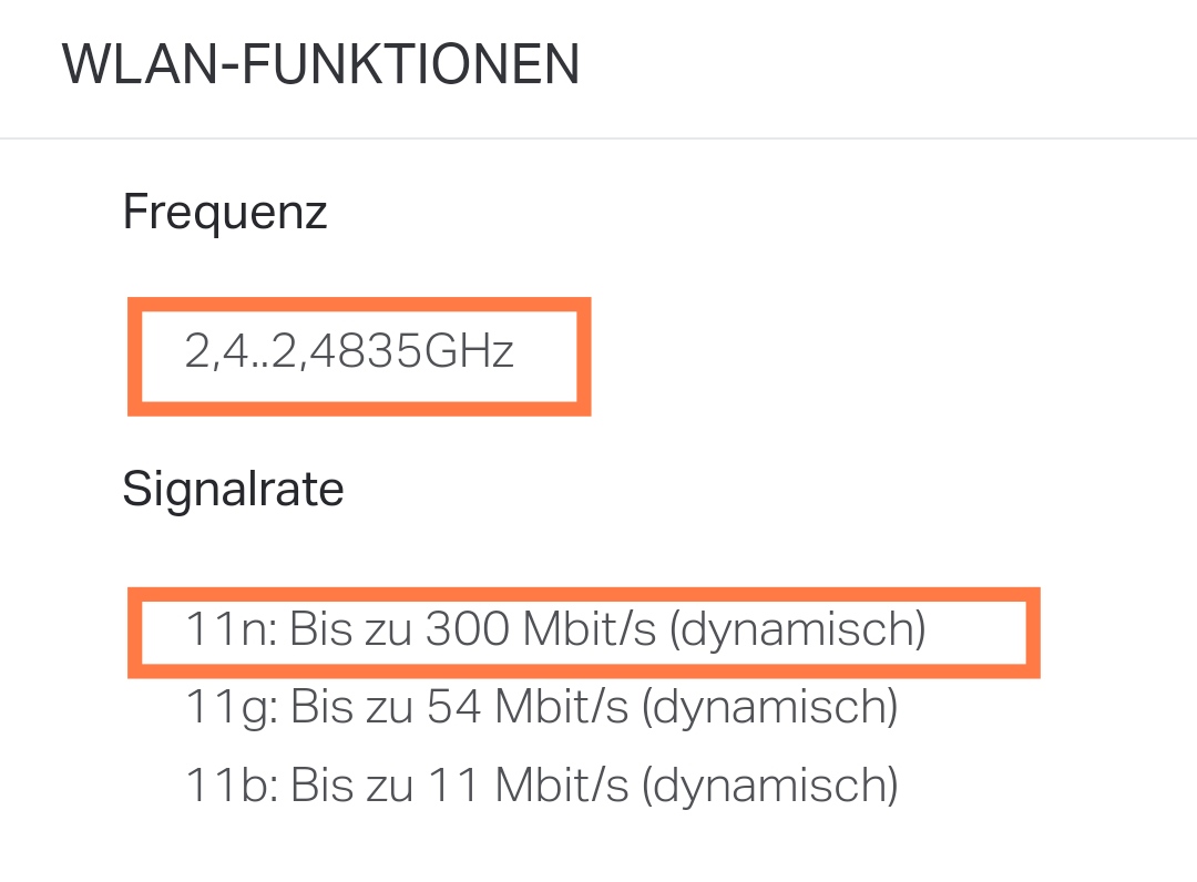

ilemax schrieb:
... Glasfaseranschlusses sehr schlecht geeignet.
Grund:
https://www.tp-link.com/de/home-networking/range-extender/tl-wa860re/
Das ist technisch sehr stark veraltet und passt nicht wirklich zu einem Glasfaseranschluss. Ich empfehle dir daher, da du dich wahrscheinlich noch innerhalb des 14-tägigen Rückgaberechts befindest, diesen Repeater gegen ein technisch moderneres Gerät zu tauschen. Wenn du dann zu einem AVM Repeater greifst, lässt sich dieser auch hervorragend mit der Fritz!Box verheiraten.
Das erleichtert dir einerseits einiges, verringert das Fehlerpotential deutlich, andererseits nutzt du dann auch etwas, das zum Glasfaseranschluss passt.

Danke. Aber für die Anwendung ist die Geschwindigkeit total egal. Da würde auch ein 9600 Baud Modem reichen.

ilemax schrieb:
Die .1 nicht, die sehe ich nicht einmal.
OK. Klicke mal in der FRITZ!Box auf die Taste mit dem Stift = Bearbeiten und gib uns die angezeigte MAC.
