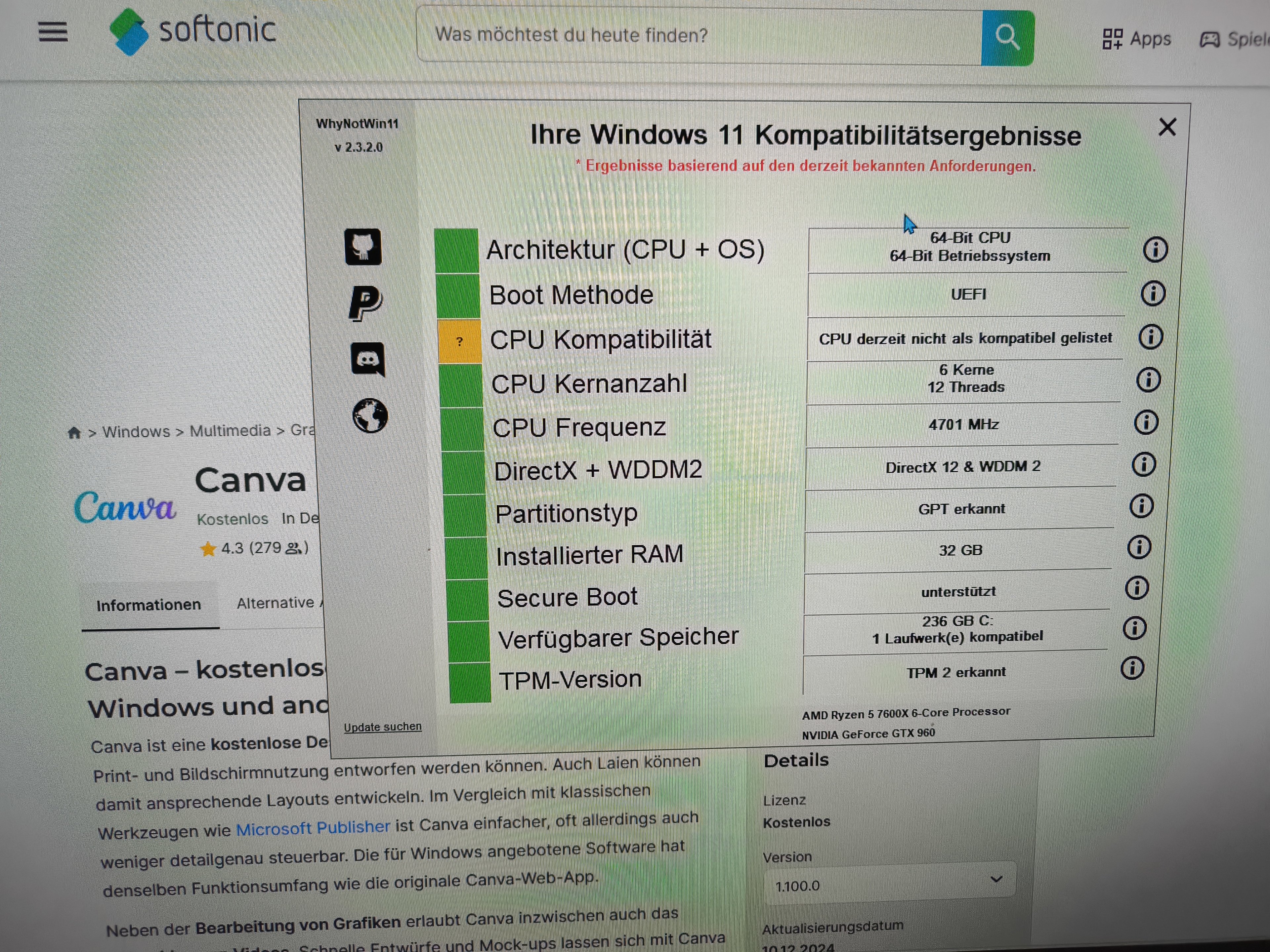

ja geil wir kommen der Sache wohl näher...da steht,das er TPM2.0 erkannt hat,das Problem hier,der CPU wird nicht als Kompatibel gelistet...
dürfte ja eigentlich auch nur eine Einstellungssache sein oder!?

Dein TPM-Prüfpunkt ist doch grün!
Die wird da nicht als kompatibel gelistet, weil das Programm noch nicht so aktuell ist, dass es die CPU kennt.
Im Grunde ist bei dir alles grün.
TPM2.0 bringt die CPU von Haus aus mit, da braucht es kein extra Modul

ja dank der anderen Software scheint es ein anderes Problem zu sein,was ich habe TPM funzt
