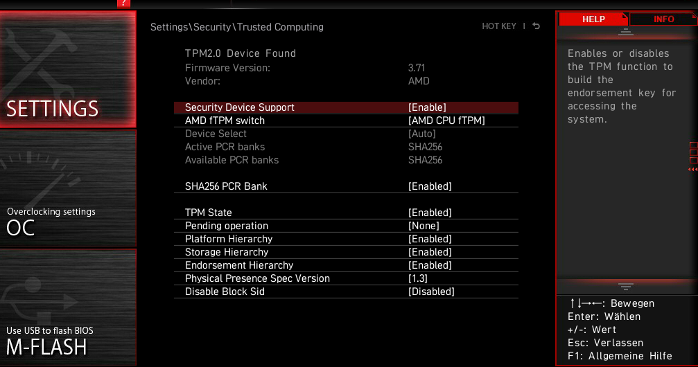

Hast du den BIOS PSP Support im Bios gefunden ? Wenn ja wo genau ?DerHechtangler schrieb:Gerade noch mal getestet, kann ich so bestätigen.
TPM / AMD FTPM Findet kein Kompatibles Gerät. MSI Mainboard, Ryzen 5

Wenn mich nicht alles täuscht, muss die CPU Virtualisierung im BIOS auch aktiviert werden!

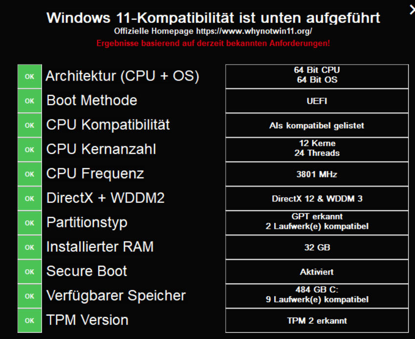

PSP habe ich gar nicht aktiviert und habe trotzdem alle Punkte für Windows 11 erfüllt.
Sehr wahrscheinlich ist der PSP Support im MSI UEFI nicht vorhanden, weil auch ich vergeblich suche und nicht fündig geworden bin. Wie man in meinem Gerätemanager sieht, ist der PSP Support unter Sicherheitsgeräte auch gar nicht aktiv. Also kann dieser auch nicht standardmäßig verankert aktiviert sein.
Die CPU Virtualisierung findet man bei MSI als "SVM Mode" im OC / Advanced CPU Configuration.
Also SVM Mode auf enabled. Sonst dürfte TPM nicht funzen.

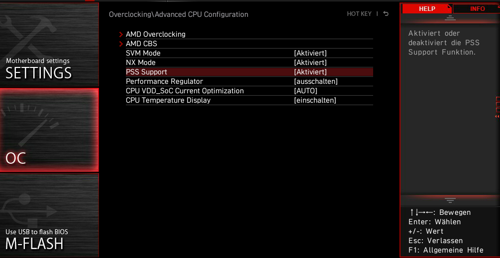

Nein, PSP ist, jedenfalls für mein Board MSI x570 Unify, komplett nicht vorhanden.cvzone schrieb:Das klingt mir nach dem Menü, wo diese PSP Funktion auch sein könnte,
Schalte ich die CPU Virtualisierung aus, ist TPM 2.0, obwohl aktiviert, nicht aktiv bzw. wird nicht angezeigt.
Also scheint es, als ob ein unmittelbarer Zusammenhang besteht.
Auch bei MSI ist eine Suche im BIOS vorhanden. Zu PSP wird aber nichts gefunden.
Im MSI UEFI gibt es weitere Möglichkeiten, wie bei Einstellung auf
1. Security Device Support > aktivieren
2. AMD fTPM switch > deaktivieren
öffnen sich dann Einstellungen zu > Device Select. Hier kann dann TPM 2.0 direkt ausgewählt werden.
Welchen Zweck dies hat, ergeht mir nicht! Weil unter WIndows 10/11 dann TPM nicht gefunden wird.
Was aber sein kann, ist, das der PSP Support im MSI UEFI als PSS Support benannt ist.
Und dieser ist zu finden im gleichen Untermenü wie die CPU Virtualsierung. PSS Support ist bei mir aktiviert.
Viele Grüße

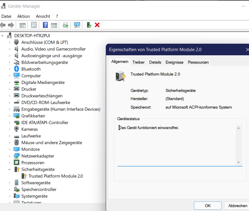

Vielen Dank für deine Hilfe,Schildkröte09 schrieb:Wenn mich nicht alles täuscht, muss die CPU Virtualisierung im BIOS auch aktiviert werden!
Anhang anzeigen 1127251 Anhang anzeigen 1127252

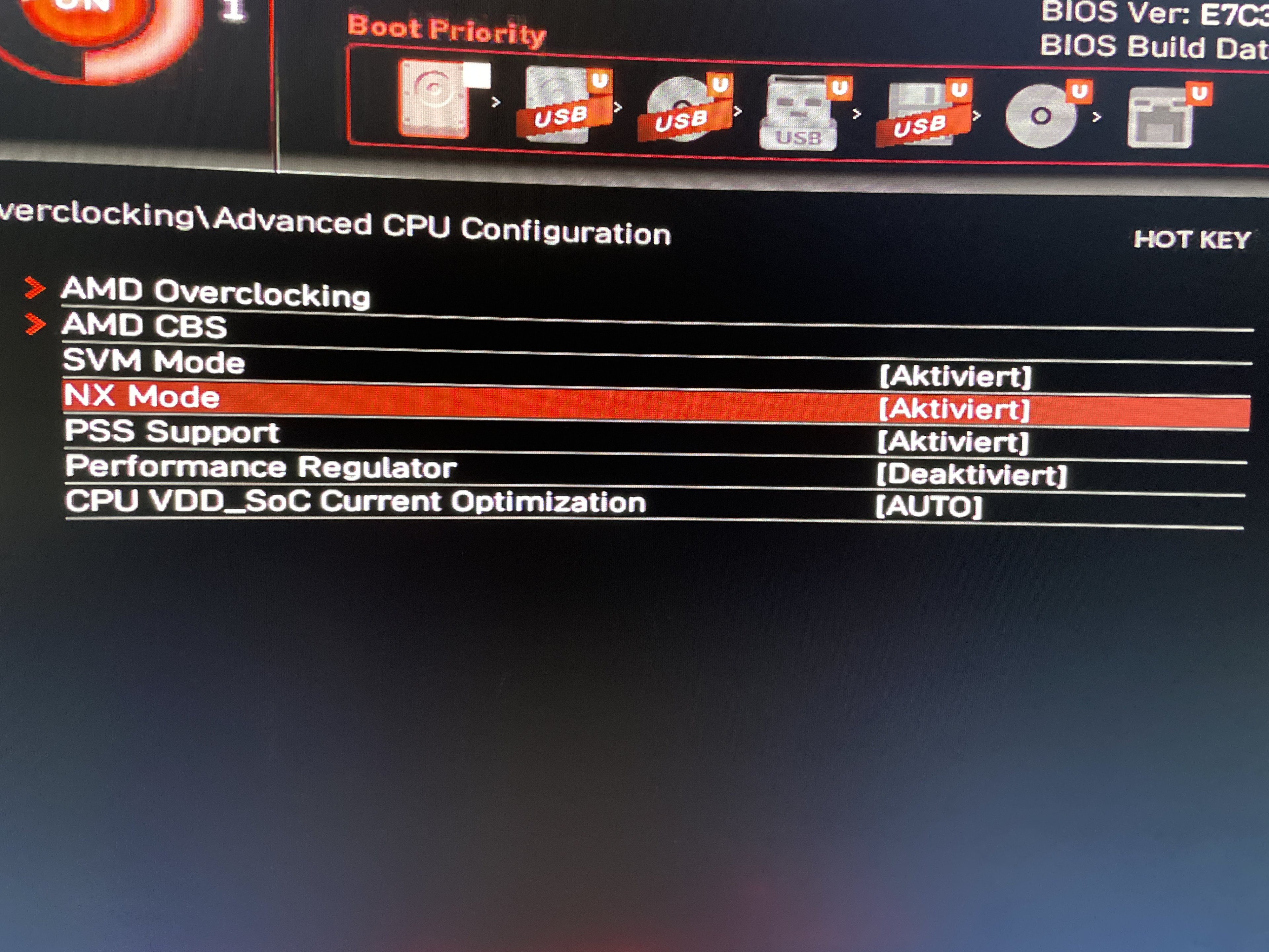

Viele Grüße
Jedoch habe ich leider immernoch kein Erfolg.
Der SVM-MODE war standardmäßig bei mir aktiv
Lg

Versuche mal das letzte geschriebene von mir.
Den PSS Support im Menü "OC / Advanced CPU Configuration" aktivieren!

so sehen derzeit meine Advanced CPU Configuration Einstellungen aus
Schildkröte09 schrieb:Versuche mal das letzte geschriebene von mir.

Ich habe mir eben nochmal das Handbuch angesehen. Diese PSP Option soll auch in dem Menü stehen wo PSS und SVM ist. Allerdings stehen im Handbuch hinter diversen Optionen "(optional)" und genau diese fehlen bei Dir. Ich habe keinen Plan warum die nicht angezeigt werden.
Laut MSI Anleitung wird das auch gar nicht erwähnt. Ist vielleicht inzwischen rausgeflogen...
https://de.msi.com/blog/How-to-Enable-TPM-on-MSI-Motherboards-Featuring-TPM-2-0
Suche bei Google ergibt, dass auch andere Leute diese Option nicht finden...
fBIOS PSP Support [Enabled] (optional) Enables/ disables the BIOS PSP support. It manages PSP sub-items including all C2P/P2C mailbox, Secure S3, fTPM support.

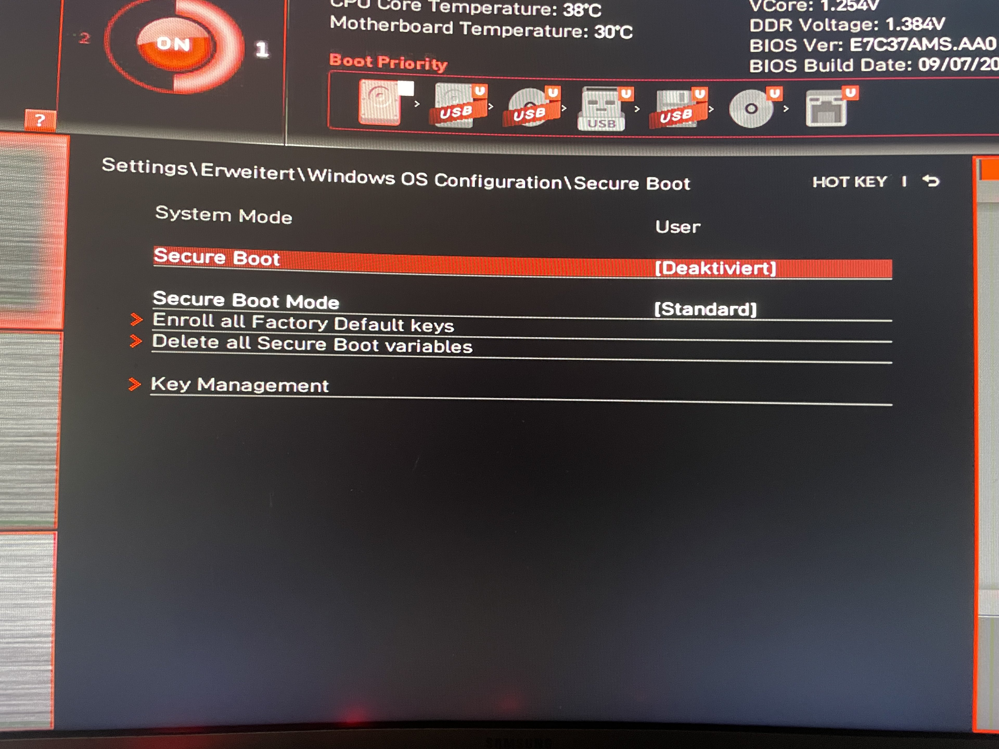

Secure Boot kann ich nach ein paar Einstellungen die ich im Bios vorgenommen hatte nicht mehr aktivieren. Jedesmal wenn ich diesen aktiviere bootet windows nichtmehr.Schildkröte09 schrieb:@SSIO57, Den Secure Boot hast du aber auch zusätzlich aktiviert?
Ich wäre jedem unendlich dankbar wenn er mir bei diesem Problem behilflich sein könnte. Seit dem kann ich auch vanguard spiele nicht mehr ausführen weil diese auf Secure Boot anweisen.

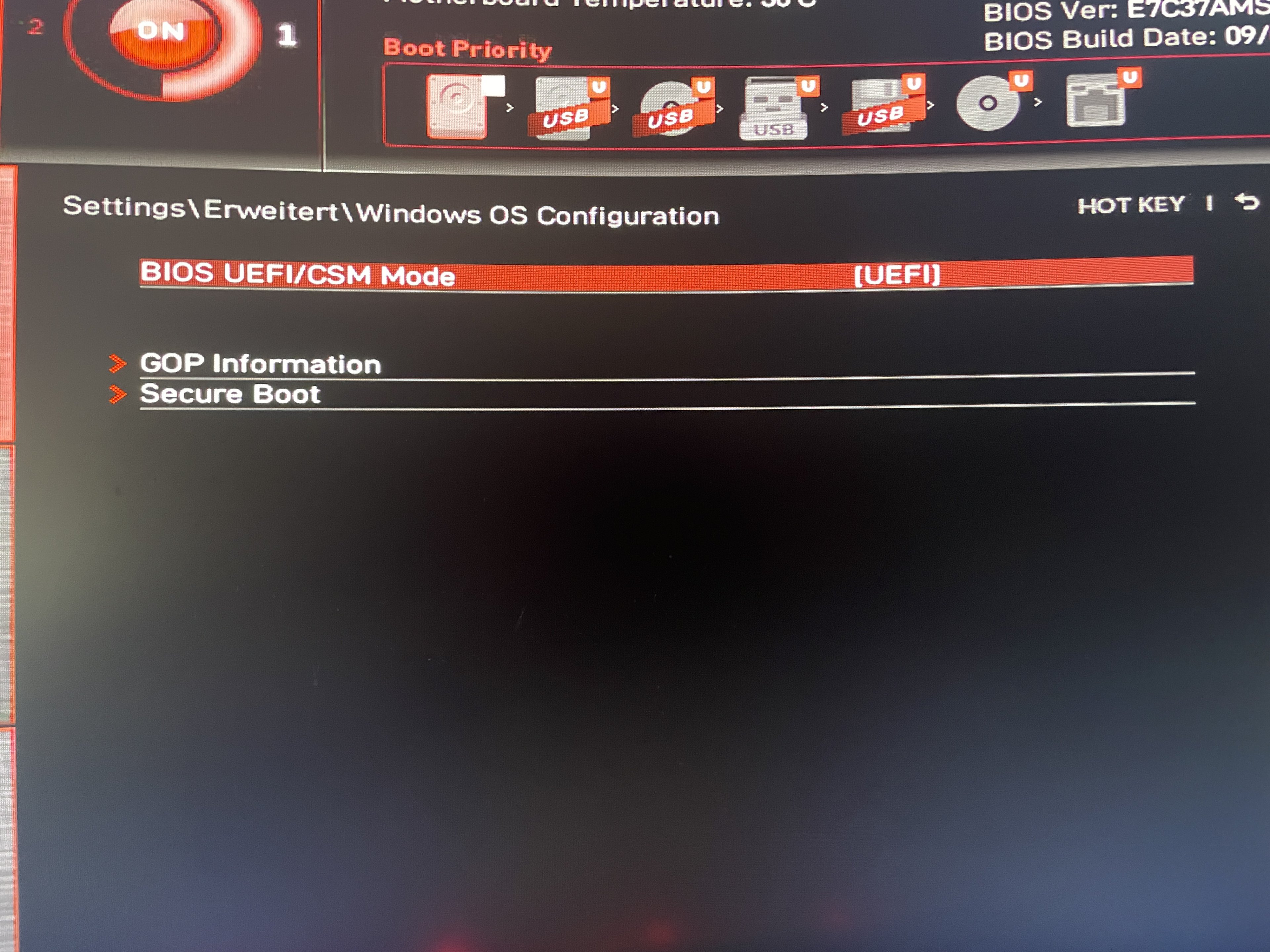

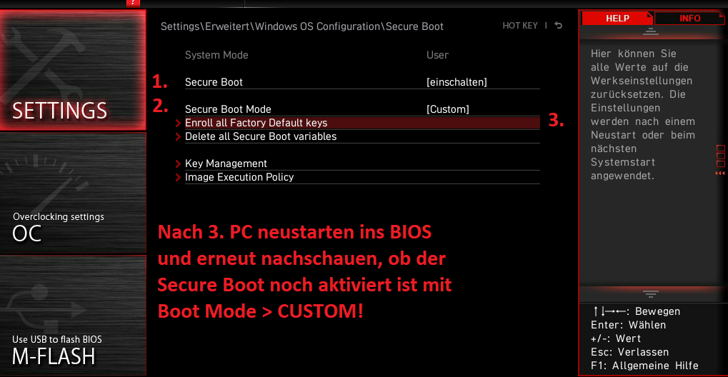

Dann schau mal noch nach, ob tatsächlich der Secure Boot bei dir aktiviert ist!
Weil, wie ich oben schrieb, dieser sich selbstständig ausschaltet, sobald mal die CSM alktiviert wurde. Danach aktiviert der sich nicht mehr selbstständig, wenn die CSM wieder abgeschaltet wird.
OK, Texte haben sich überschnitten.
Ohne den Secure Boot hast du kein TPM! Also musst du zusehen, dass der Secure Boot funzt!
Poste mal bitte das Menü für die Einstellungen unter Secure Boot!

Ich poste dir gleich mal mein Bild ...
In diesem Menü "Secure Boot" zu aller erst > Enroll all Factory Default Keys
PC ins BIOS neu starten dann den Secure Boot aktivieren und den Rechner neu starten ...
Negativ. Leider bringt auch das kein ErfolgSchildkröte09 schrieb:In diesem Menü "Secure Boot" zu aller erst > Enroll all Factory Default Keys

Also ich kann meine Hand nicht für MSI ins Feuer legen, aber Secure Boot, TPM und SVM haben technisch normalerweise keine Abhängigkeiten und lassen sich für gewöhnlich unabhängig aktivieren.Schildkröte09 schrieb:Ohne den Secure Boot hast du kein TPM!
Aber es kann sicher nicht schaden UEFI mit Secure Boot vorerst zum laufen zu bekommen. Wird ja sowieso auch benötigt für Windows 11.

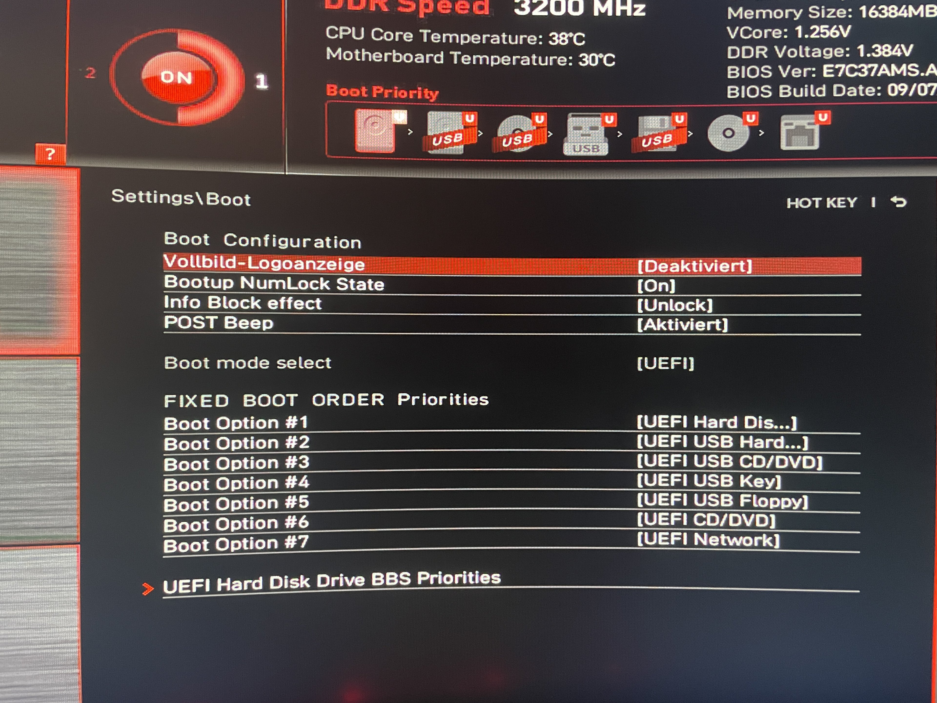

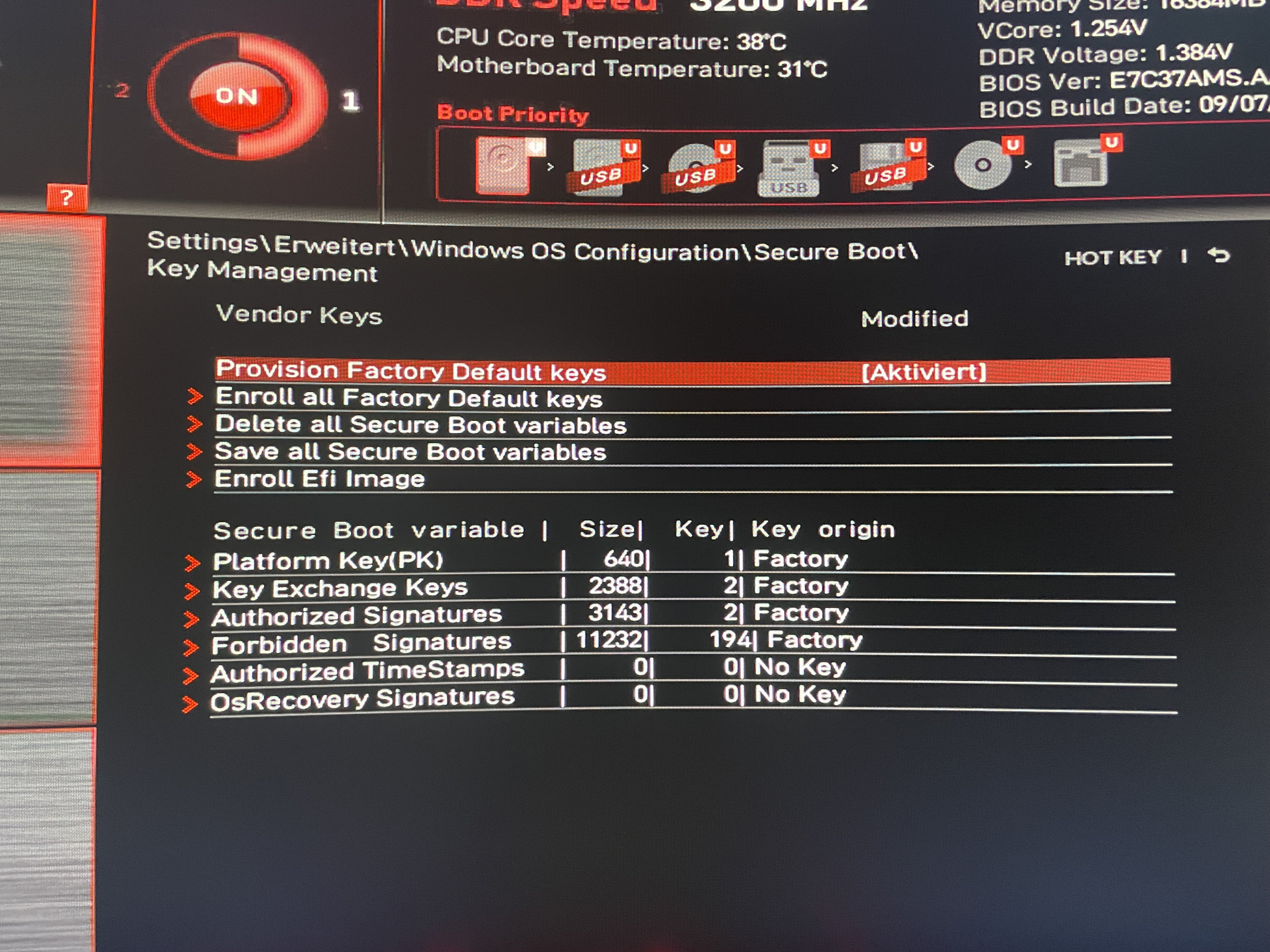

Kannst nochmal einen Screen von Key Management posten? Kannst du da Keys setzen lassen, wenn du Secure Boot auf enabled gesetzt hast? Wobei Enroll Keys das eigentlich schon tun sollte.SSIO57 schrieb:So sehen meine Boot Einstellungen im Bios aus
So sieht das key management auscvzone schrieb:Kannst nochmal einen Screen von Key Management posten?
