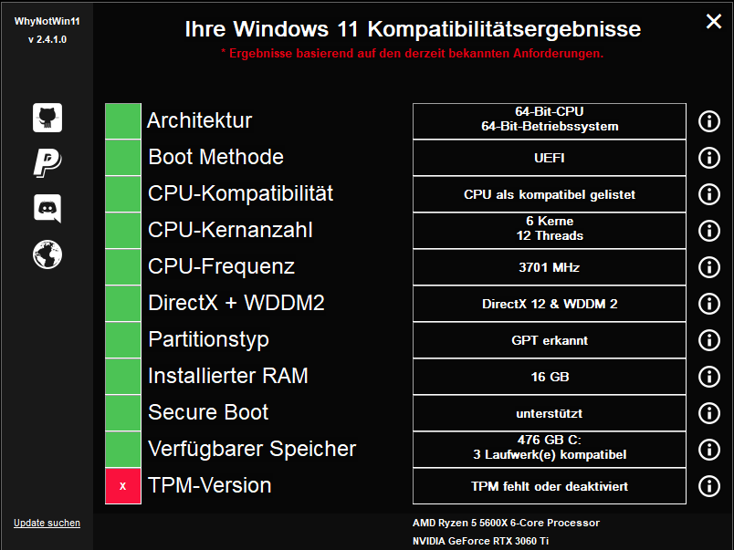

Lad dir dir mal das Programm WhyNotWin11 und führe es aus, da steht drin, ob du alle Voraussetzungen erfüllt und poste davon mal ein Screenshot.

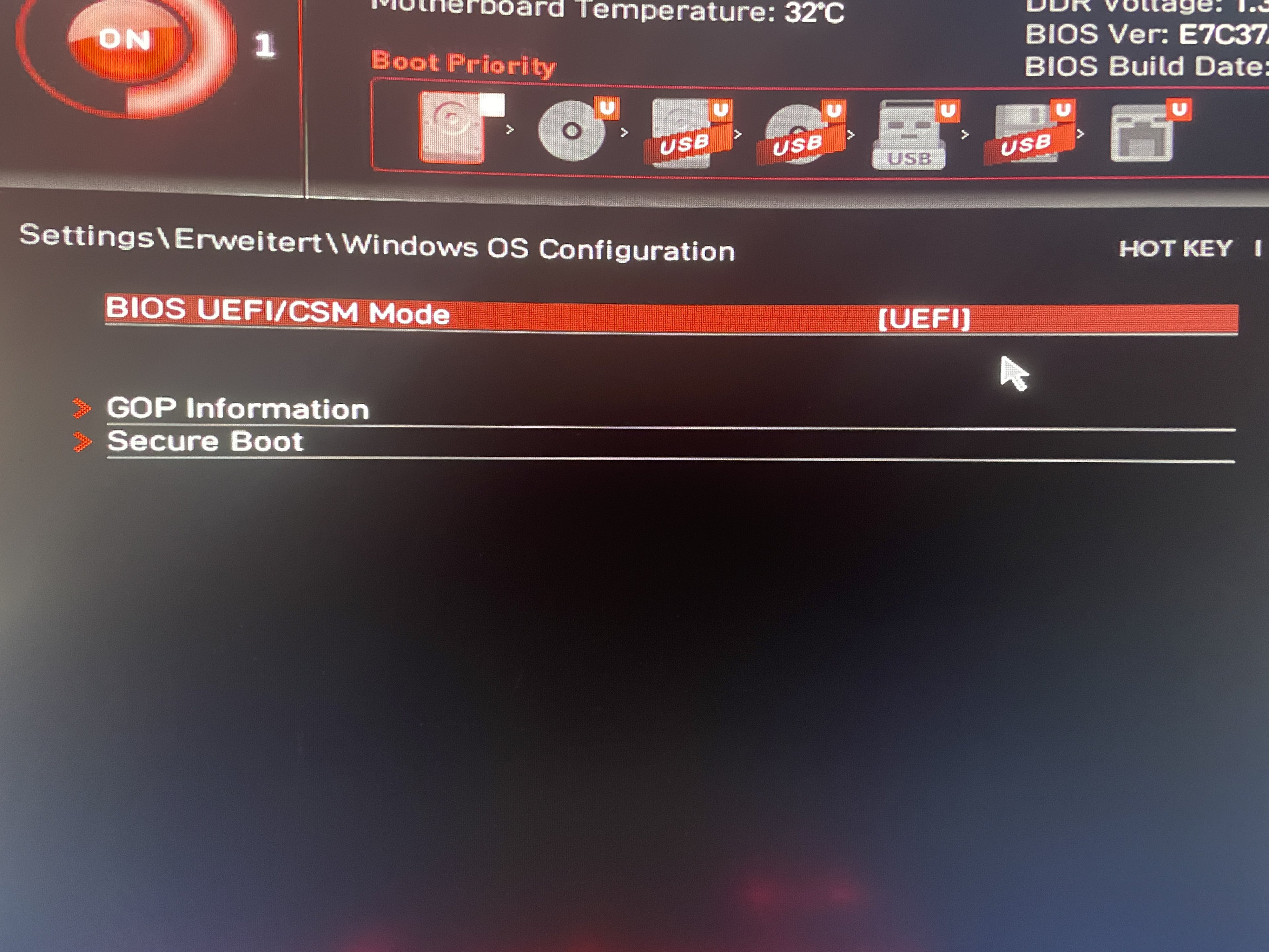

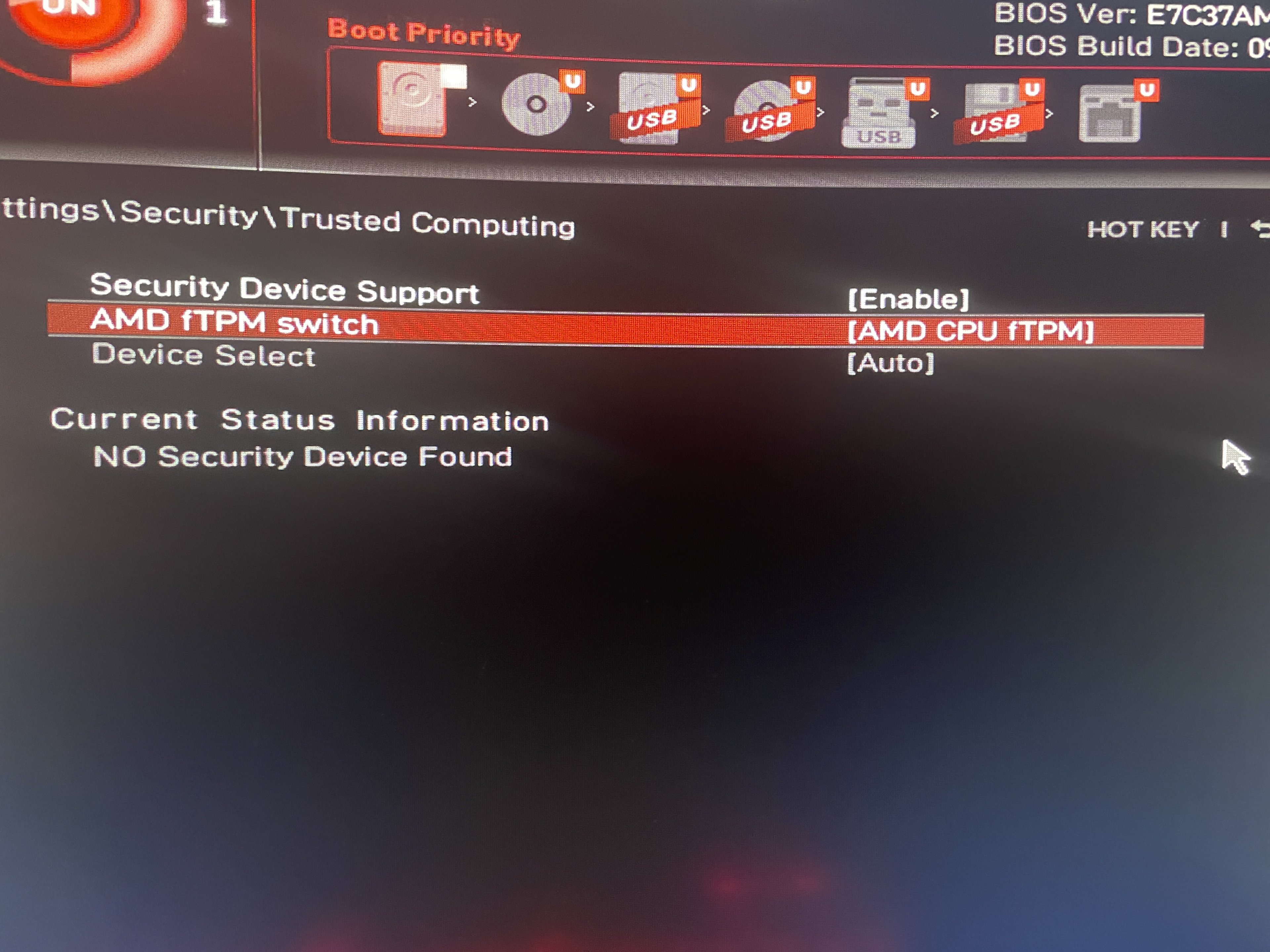

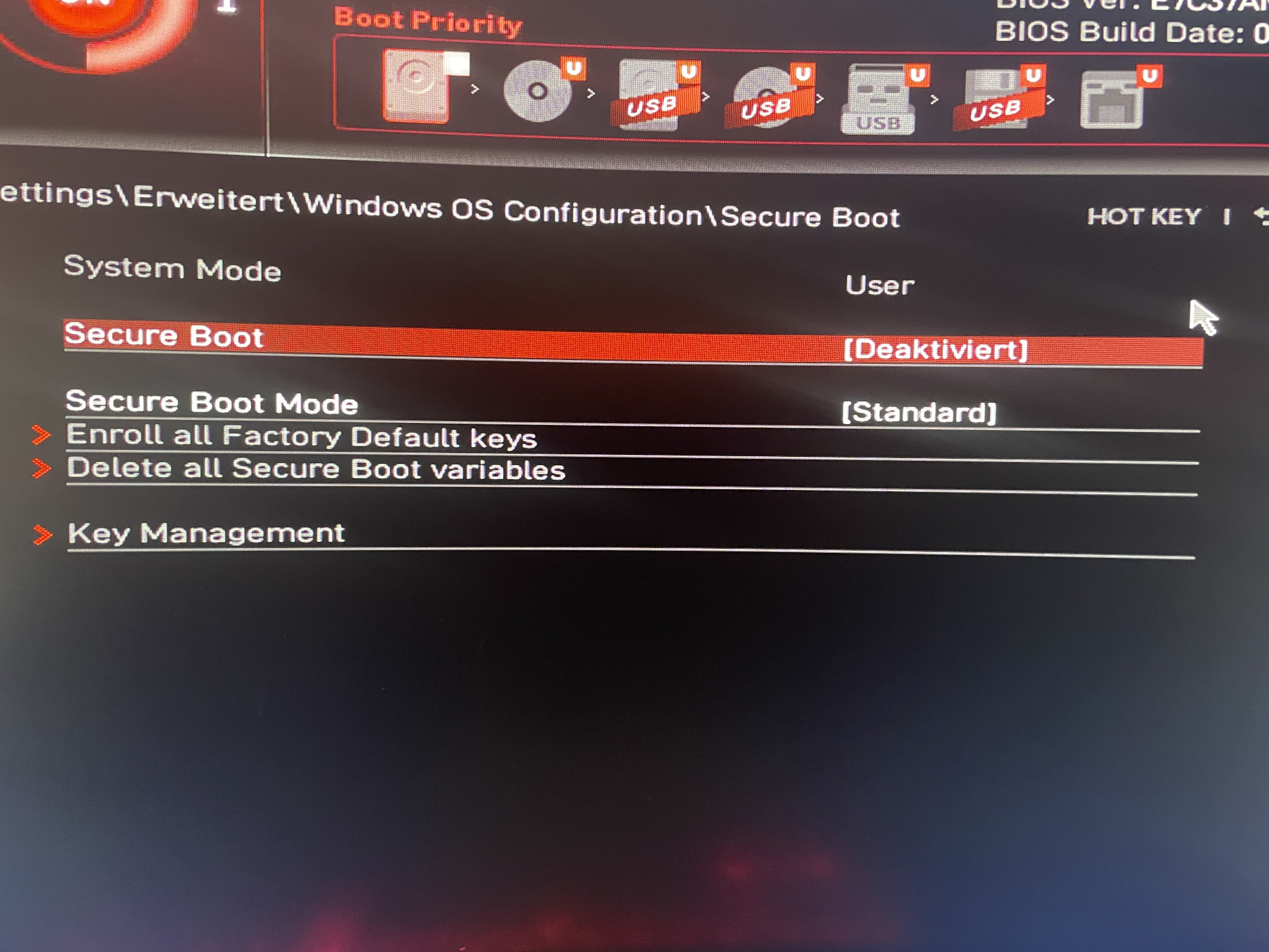

Im Anhang sind ein paar weitere Bilder von meinen BIOS Einstellungen

Also Secure Boot sollte auf an, aber auch das hat nix mit TPM zu tun.
Was gibt es unter Device Select: Auto? Kann man da direkt fTPM noch wählen?
Hier das Ergebniss von WhyNotWin11

Eigentlich passen die, installiere dir dennoch mal WhyNotWin11 und poste davon mal ein Screenshot.
Edit: gerade gesehen, dass du den Screenshot gepostet hast.
Wenn ich den fTPM switch von "Amd CPU fTPM" auf "Amd CPU fTPM disabled" mache kann ich beim Device Select zwischen TPM 1.0 und TPM 2.0 wählen. Dies habe ich jedoch auch schon getestet jedoch leider auch ohne Errfolg
Im Anhang lasse ich nochmal das Ergebnis von WhyNotWin11 zukommen
