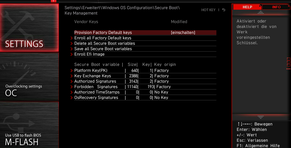

Ich poste gleich mal mein Bild zu den Secure Keys. Muss aber erst wieder ins BIOS und das Bild erstellen ...
Da sind aktuell Secure Boot Keys gesetzt. Bitte mal Delete All Variables und dann mit Enroll Keys die aktuellen Schlüssel setzen. Zwischen löschen und neu setzen musst du vermutlich speichern und neustarten.
Kurz und knapp: habe ich gemacht, geht nicht.

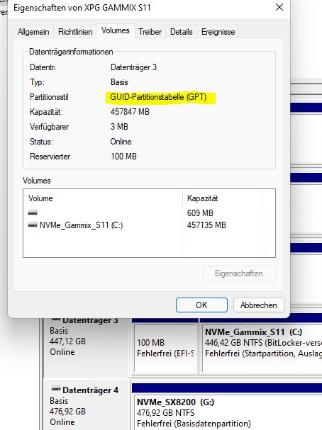

cvzone schrieb:
Wird aber schon GPT sein, weil dein Windows ja auf UEFI bootet.
Richtig, meine c Festplatte ist auf GUID-Partitionstabelle GPT
Jedoch habe ich 2 weitere Festplatten die sind auf MBR.
Er bootet anscheinend aber nicht auf UEFI, weil dann der Systemdatenträger im UEFI auch mit einem U gekennzeichnet werden würde! Und das ist er nicht!
Jedenfalls stimmt etwas mit deinem Systemdatenträger nicht. Was das auch immer sein mag.

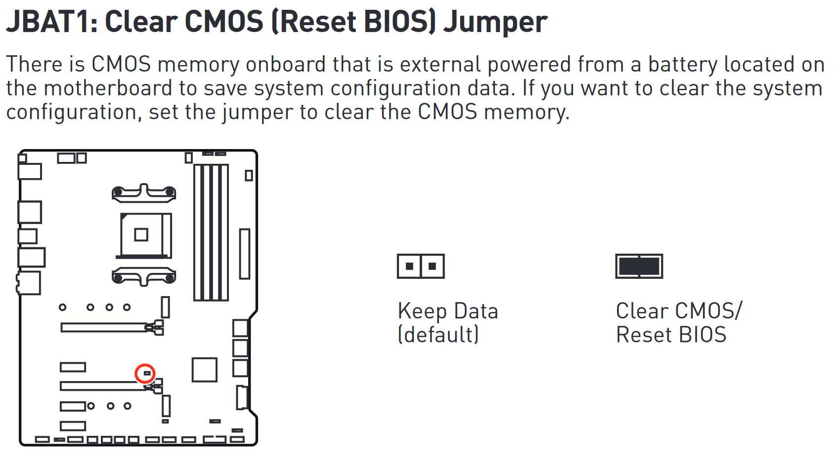

Nach einem CMOS Reset (Überbrückung der beiden PINS auf dem Mainboard, siehe Anleitung) sollte man auf jeden Fall ins BIOS kommen! Eine Überbrückung der beiden gekennzeichneten PINS kann man ganz einfach mit einem breiten Schraubenzieher realisieren ...
